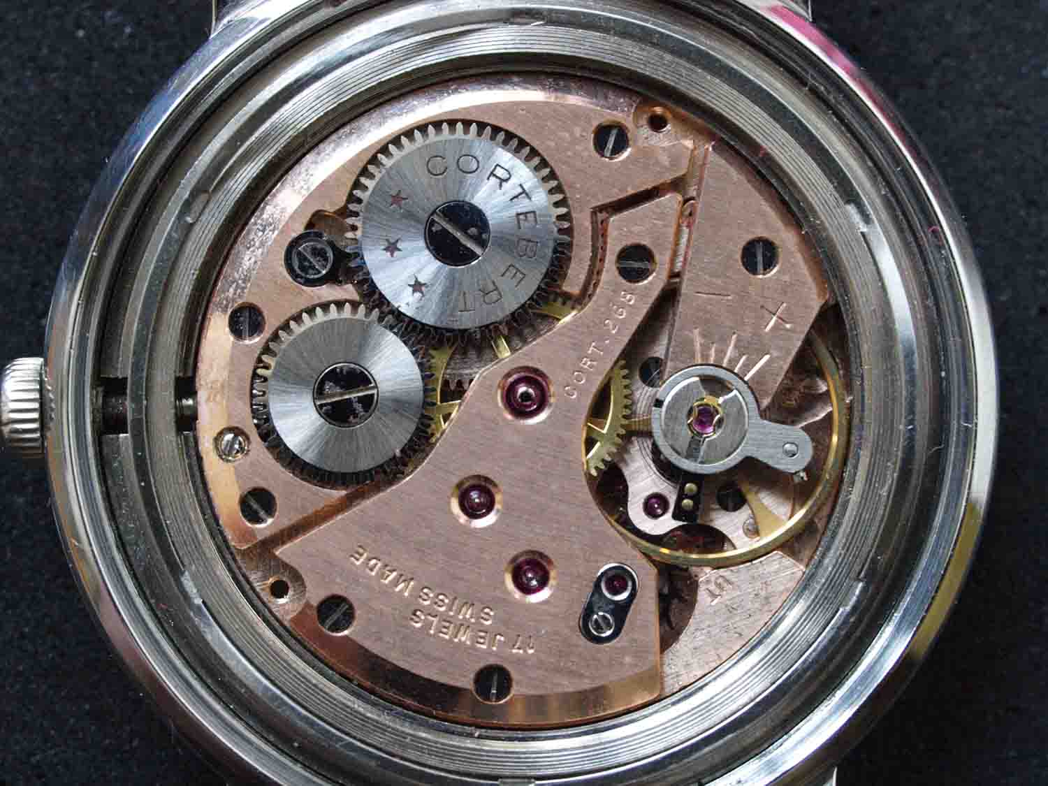

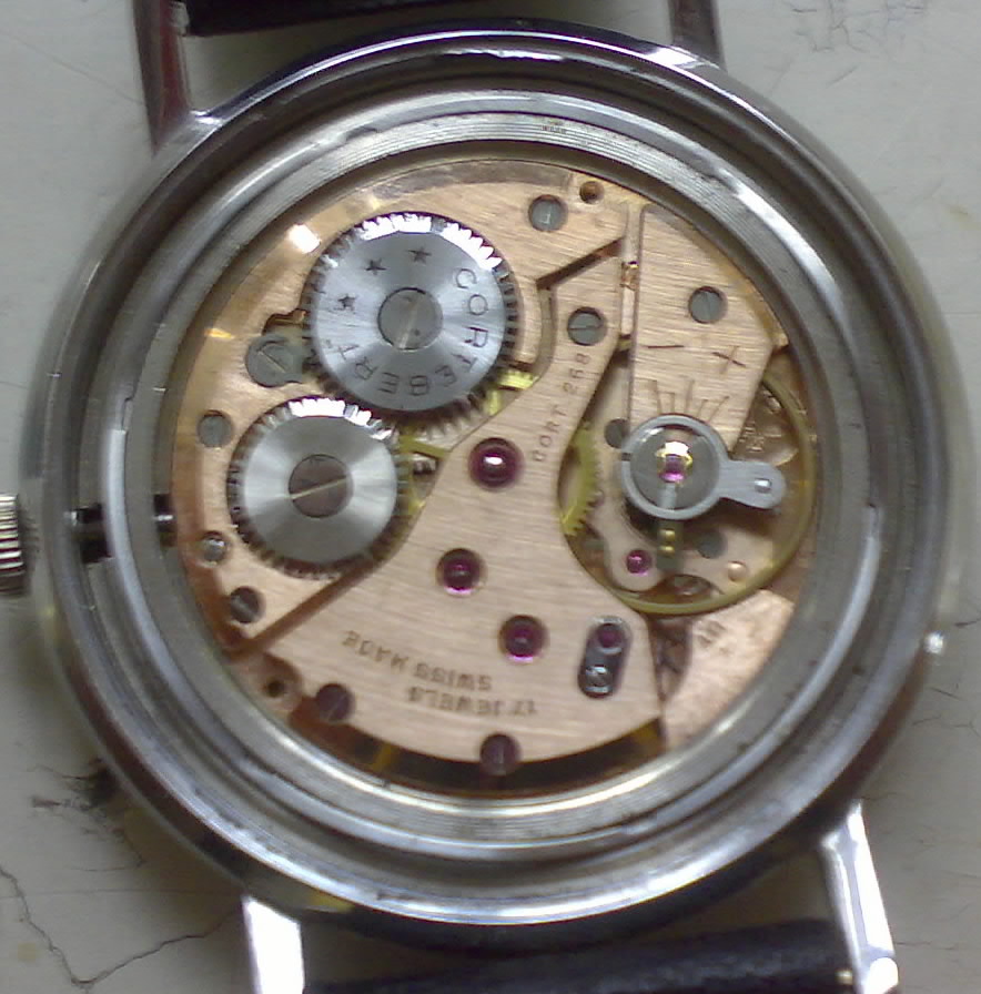

Tak to je zajímavé. Čínské fake takovéhle očividné renonce většinou nedělaj - pozná se to v malinkejch detailech. Tohle není powermatic 80 - ten nemá regulaci - je nastaveno laserem přímo při výrobě. Tohle je 2824 a možná bych ani neřekl že fake. Rotor je fake 100% - nápis ....twenty-thre-23-jew... není ve středu mezikruží, je vyleptán velice jemně. Myslím, že 23 neodpovídá co je skutečně ve stroji. Nápisy na dýnku jsoum možné oboje - jak jednořadé, tak dvou - i u ccos, i u normál. Zajímavé. Škoda že není více fotek. Tissotu jsou fake mraky, ale chycený luxury PM 80 jsem nikde nenašel.

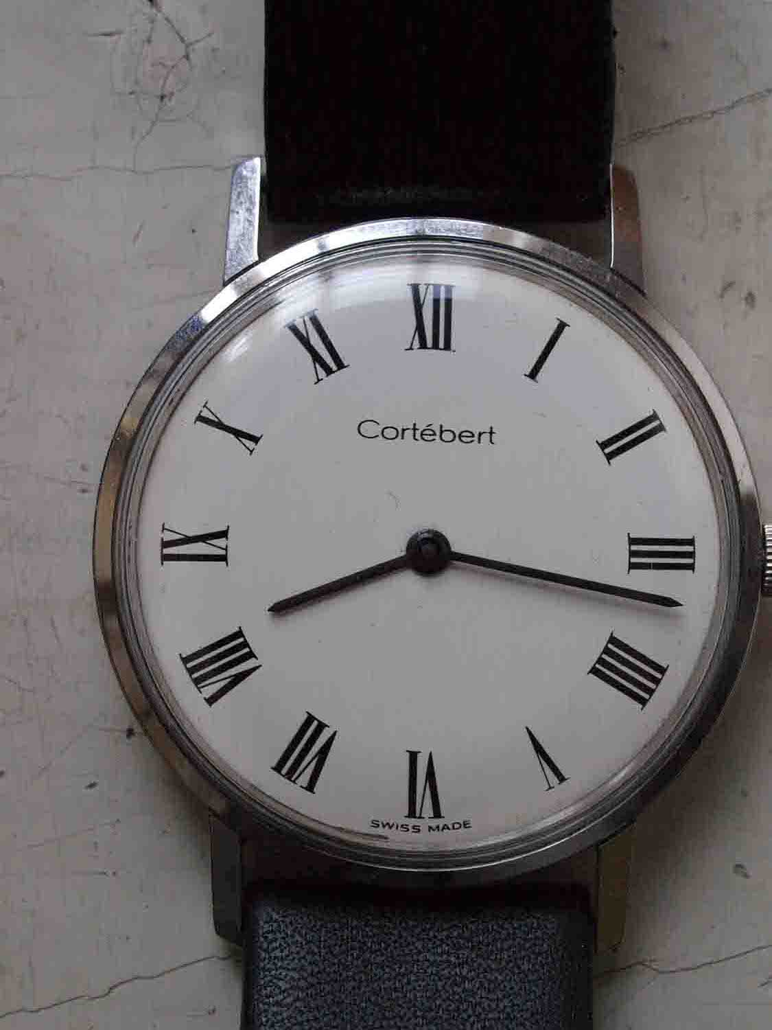

průměr bohužel klasika - 35. Ručky černé, čísla taky, ciferník sněhobílý. Pro mě krásný minimalistický design. opticky vypadaj větší.

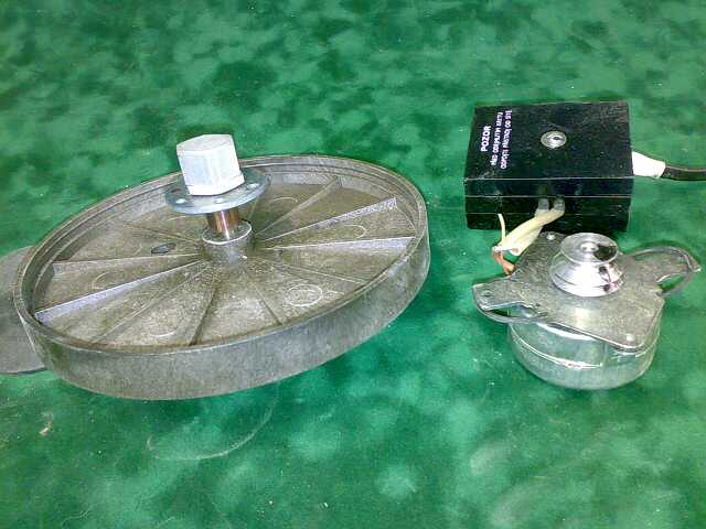

No mě to napadlo až když jsem už chtěl zkoušet motorek ze starých spínaček- byly mechanické a ten motorek jen natahoval péro hod. stroje 250 otáčkami za min. A pak mě žena poslala s gramcem na půdu a jak jsem ho tak nes tak mě svitlo. Napad mě i motor z magneťáku ale ten gramofon je vlastně půlka hotová

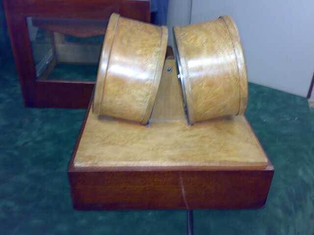

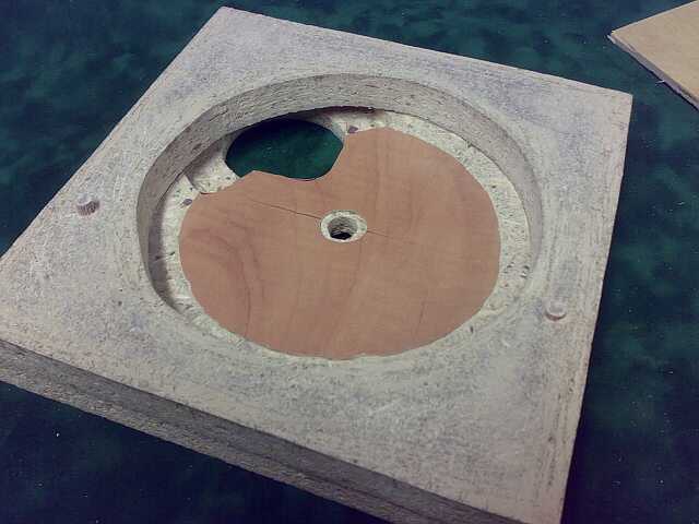

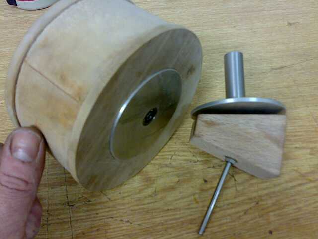

Střeva jsem měl doma, ostatně jako myslím každý z vás - je to ze starého gramofonu. pod deskou nad kterou jsou bubny se točí původní plastovej disk a ty bubny se po něm koulí. Každý v jiné vzdálenosti od středu disku - proto různé otáčky. Těch potřebných 55 minut je zapínáno ve 4 cyklech zásuvkovými spínačkami. Je to pochopitelně na 220 V a hlučný - no jako gramofon. Ještě jsem uvažoval aby se netočil disk, ale ty bubny by se koulely dokola po pevné desce jako maják VB. Bylo by to efektní ale musela by být větší bouda. A navíc by se to točilo na druhou stranu. Jinak do motorku vedou 4 drátky. Podařilo se mi 1 urvat a co se nestalo - motorek se vždy po zastavení roztočil na druhou stranu. Sice neměl takovou sílu (ale stačila) a terochu víc vibroval. Nejsem elektrikář a nerozumím tomu. jen jsem zkusil dát na okraj disku kolíček a gumovou zarážku a bubny se točily sem tam. Bohužel jen necelou otáčku. Nakonec jsem drátek přiletoval a točí se to jen po směru h.r.

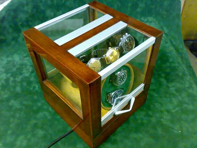

Dneska jsem to dodělal a že by se mi to chtělo dělat znova

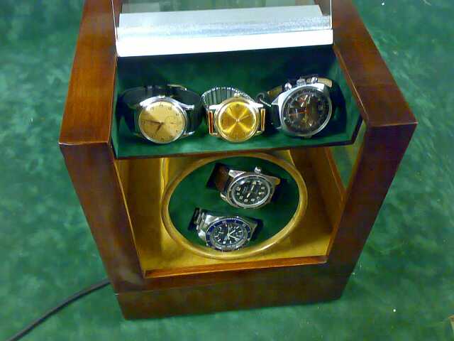

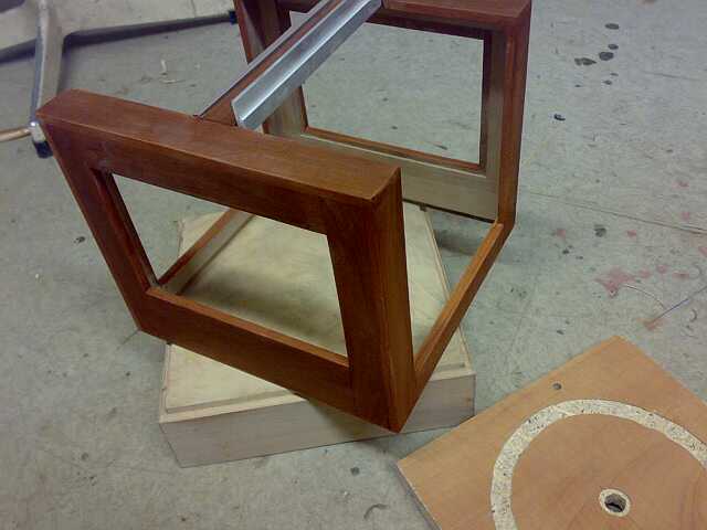

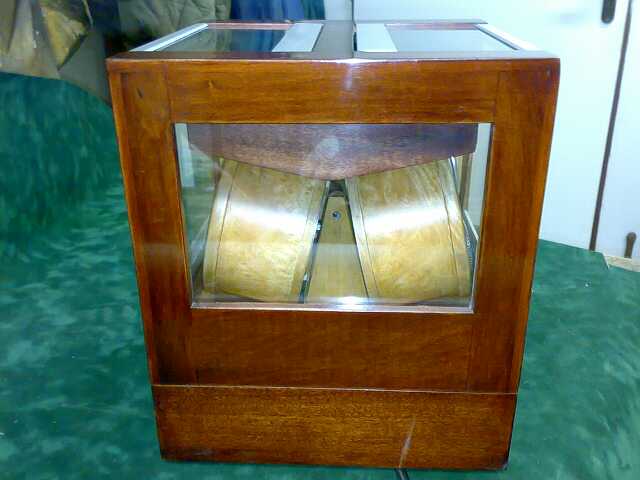

Nevím, zda se tady již probírala samovýroba grilu. Jestli ano, jsem slepej a omlouvám se za nové vlákno. Jako správný magor jsem podlehl i ostatním věcičkám kolem hodinek, tak přišel čas i na tuto. Záměr byl: Co nejmenší, na co nejvíc hodinek, s úložným prostorem, nehlučný, designově obstojný, s otáčkami 650 a 800, a s cenou do 1500,-. No zde můžete posoudit výsledek cca 10 odpolední práce. Jak vidíte, jedná se o gril na 4 kusy s dvěma bubny - každý současně točí jiné otáčky (650 a 800). Funkčně se po poč. obavách ukázal naprosto spolehlivý, vyjímečně tichý. Do ceny jsem se vešel bohatě. Případné dotazy zodpovím
