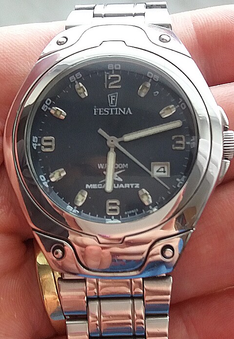

  1. Že by se nenašly slušnější ( výrobce s delší tradicí a prestiží ) hodinky za cca 7 tis.? Není to sice žádná závratná cena, ale na naše poměry ani málo. 99% lidí by tolik peněz do hodinek nikdy neinvestovalo. Já si kdysi koupil Festiny za 8.5 tis. V práci za mnou postupně přišli všichni spolupracovníci se podívat na tak drahé hodinky a nevěřícně kroutili hlavou, co jsem to "udělal".
  2. Že vteřinovka nelícuje s pozicemi na ciferníku asi není nic neobvyklého, je to podle mě otázka náhody při nasazování. Viděl jsem to i u dost drahých hodinek ve výloze obchodu. Já osobně, když se vrtám ve svých hodinkách , tak to nasazuji tak dlouho až to lícuje. Osobně bych to šel reklamovat , jak to lícování, tak i tu "vůli".

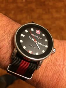

  8. Nastal čas na změnu. Bílý ciferník mě definitivně omrzel, respektive ani po různých mých úpravách a vylepšeních mi nesedl. Změna byla radikální. Ciferník jsem po očištění na čistý kov přebarvil na černo, včetně černého lemu na sklíčku (zevnitř). Všechno ostatní, mimo vteřinovky jsem ladil do bílé. Asi dojde i na jiný řemínek, uvažuji o černočerveném NATO, ale ještě to promyslím.

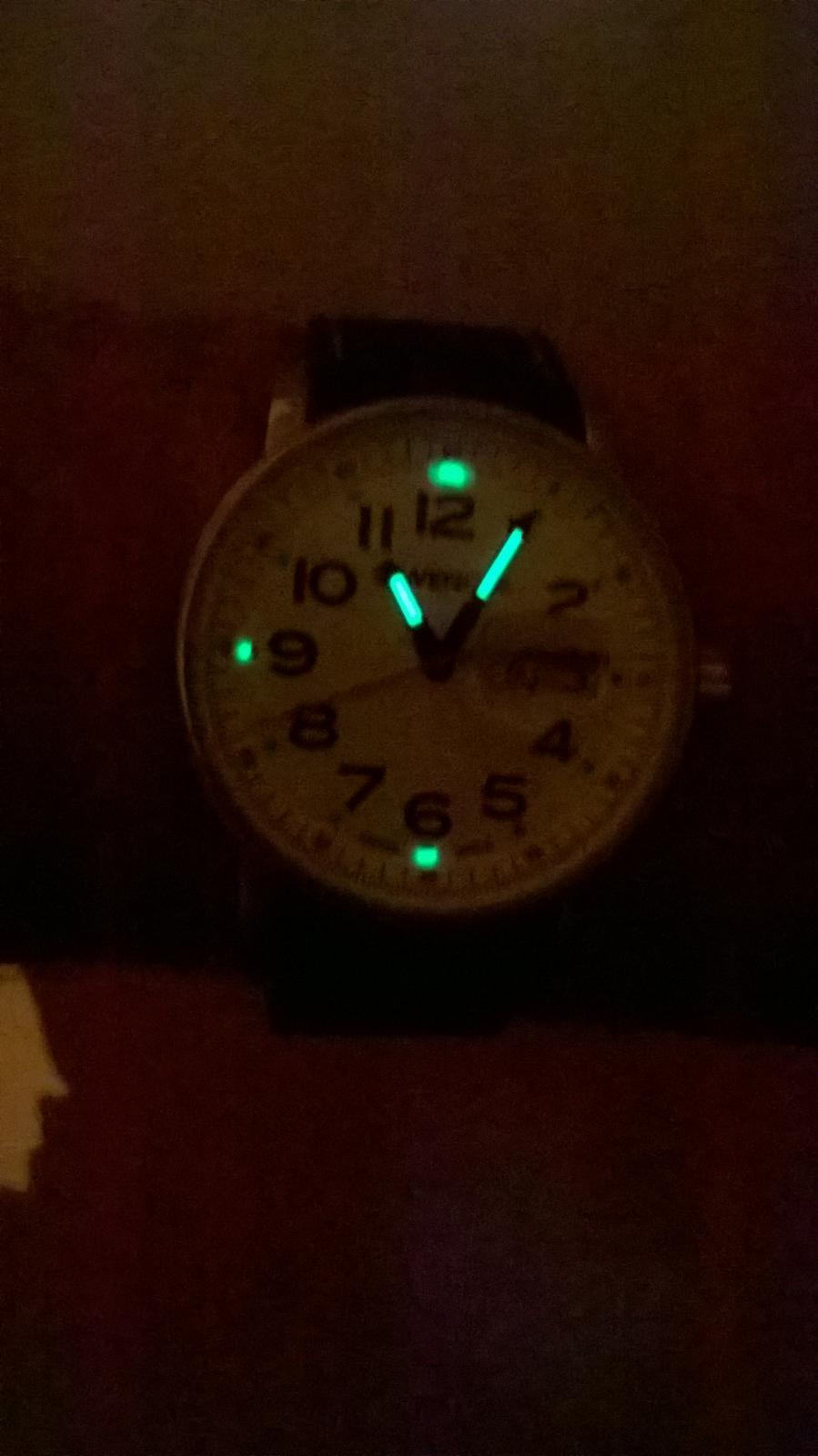

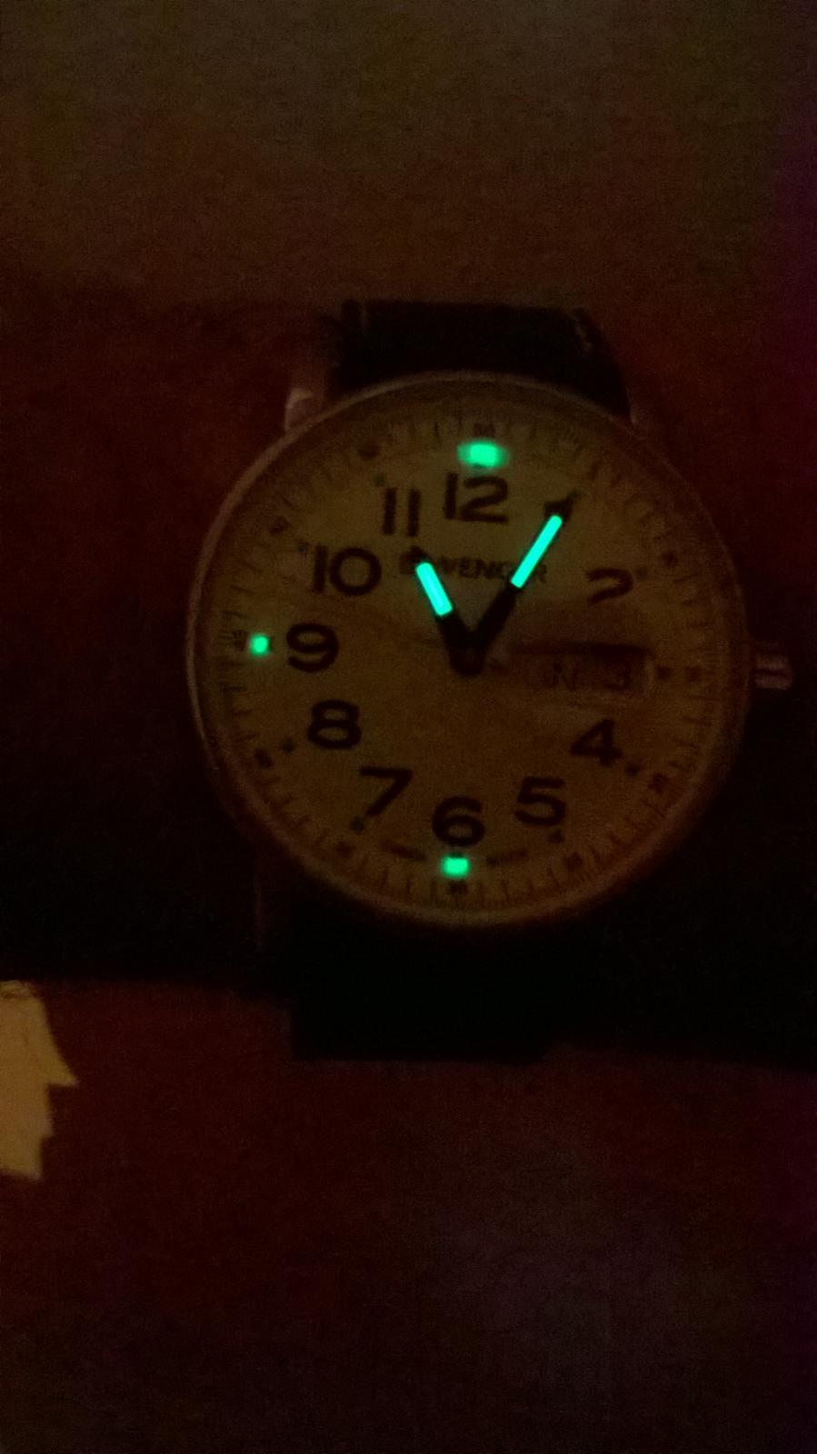

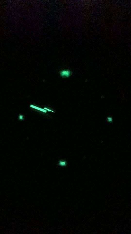

  9. Další pokus o vylepšení čitelnosti. Přidal jsem luminiscenci na ciferníku na všechny indexy i na vteřinovku.

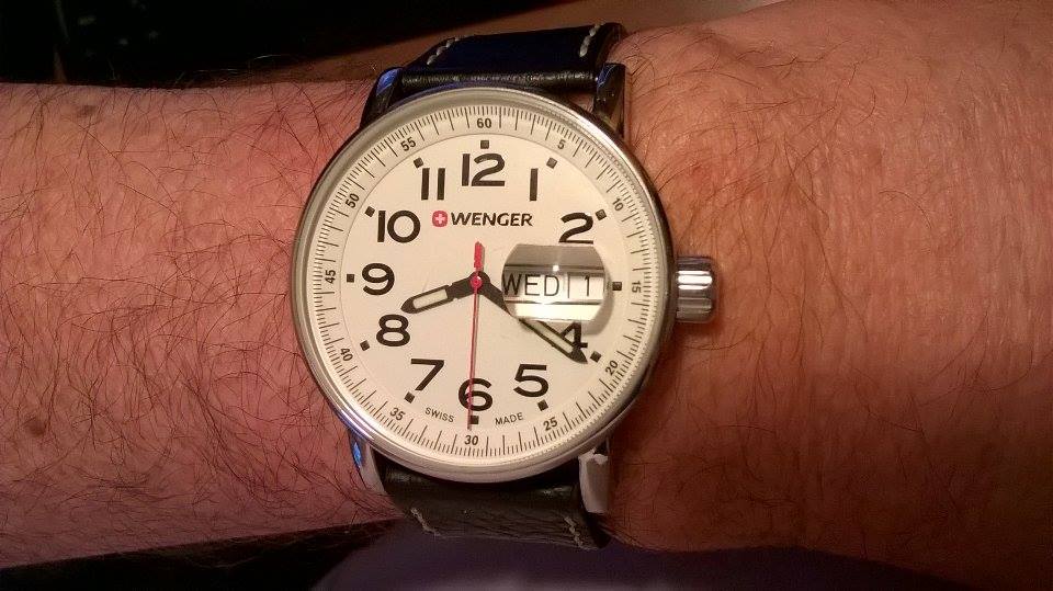

  10. Jestli by to bylo vhodné na displej mobilu, těžko říci. Ten symbol baterie zřejmě nebude osamocen tak, aby hrany kyklopa nepřekryly další symboly, protože ty by v tom případě moc vidět nebyly. Jestli má "baterie" jasnou prioritu, tak by to bylo asi jedno. Spíš jde o to nějakého vhodného kyklopa sehnat. Na internetu jsem u nás nenašel nikoho, kdo by ho nabízel a objednávat to z ciziny (např. zde:http://www.uhrencenter24.de/html/zeiger___glas.php?id=7053mm) se mi nechtělo. Upravil jsem čočku z foťáku, ale je to pracné.

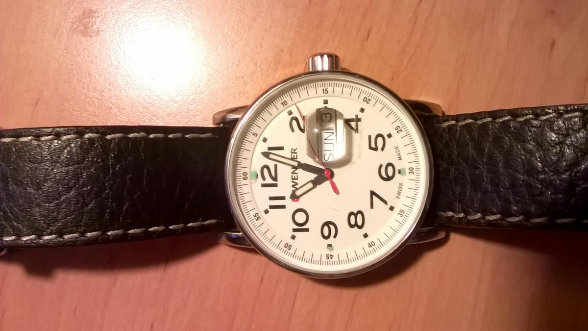

  11. Já si kyklopa dodělal a datum i den aktuálně přečtu, což jsem předtím vůbec neměl šanci. Kyklop je vysoký a hodně klenutý, tedy slušně zvětšuje, ale stejně to odhaduji na maximální korekci krátkozrakosti tak do 3 dioptrií. Pak už nebude stačit. Takže pokud někdo potřebuje více dioptrií asi to problém se čtením nevyřeší. Jinak kyklop se dá na internetu sehnat, někde jsem to viděl, ale už nevím kde. Můj kyklop pochází ze starého foťáku. Čočka byla minerální kulatá a klenutá z obou stran, takže to bylo hodně broušení a leštění. A taky to chce lepidlo na sklo odolávající i teplé vodě. Skoro bych ze své zkušenosti řekl, že je to více o nevšednosti vzhledu hodinek, než o nějaké extrémní praktičnosti (už jsem se párkrát za kyklopa chytnul, zatím odolal). A jak už jsem napsal. Komu se rozmazává ciferník, jako celek, kyklop nic nevyřeší.

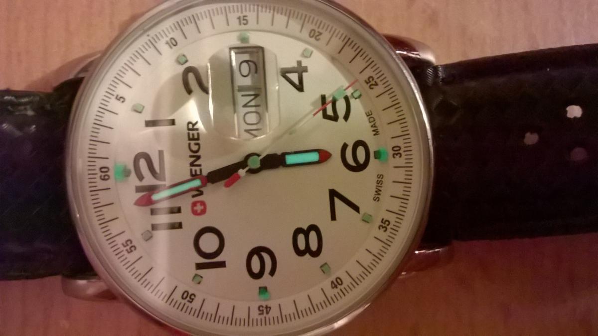

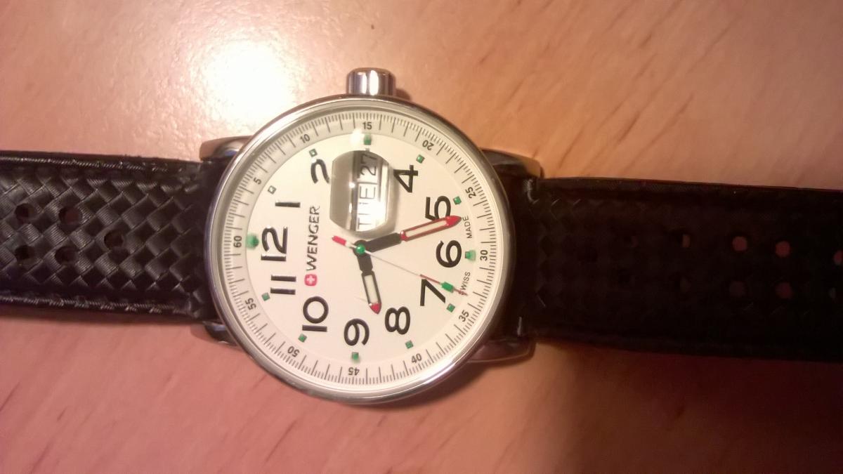

  12. Po čase jsem opět své hodinky přetvářel k obrazu svému.Částečně jsem přebarvil ručičky, protože když se překrývaly s nějakým číslem, tak to nějak celé v jedné barvě splývalo a oddělil jsem minutovou a hodinovou i vzájemně. Fosforeskující indexy jsem doplnil (překryl původně černou) po celém obvodě i když jen imitací (obyčejná zelená barva). A nakonec jsem si pohrál i s vteřinovou ručičkou. Zelená je taky jen imitace luminiscence. Ačkoliv se hodinky zprvu jevily jako dobře čitelné ("černé na bílém"), opak byl pravdou. Proto ta malá úprava. Foto přikládám.
  13. Tak jsem nakonec musel tu chybějící luminiscenci na trojce dodělat, viz. foto

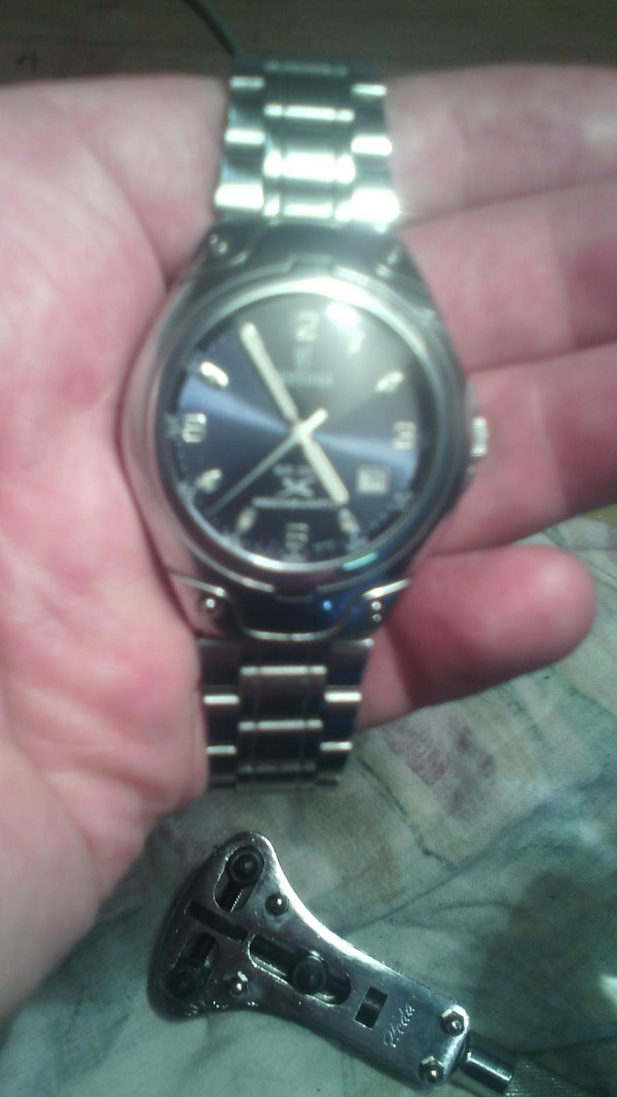

  14. Ahoj, moje zkušenosti s vodotěsností hodinek jsou kladné. Festiny Mecaquartz WR 100m - sprchování, včetně koupání do hloubky 5 metrů a delšího pobytu v teplé geotermální vodě bez problémů. Mnohokrát byly otevřené a tlakovou zkoušku jsem nikdy nedělal. Jen si dávám pozor na těsnění, když je zavírám. To samé u druhých hodinek Wenger WR 100M. Také žádný problém s vodotěsností i bez tlakových zkoušek.
  15. nemám ho tam pro parádu, ale abych nemusel po kapsách nosit lupu

  17. Už umím vkládat foto , tak jednu fotku přikládám, jak ten dodělaný kyklop na Wengerech vypadá.
