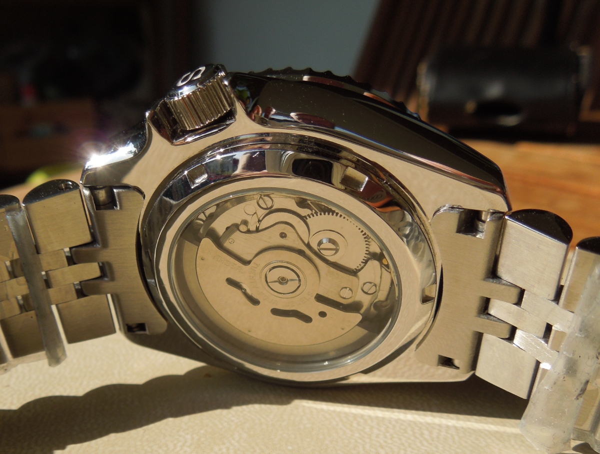

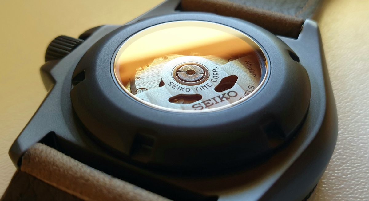

    Pokud se nechceš registrovat, pošli tam mail s objednávkou, Harold ti obratem pošle mailem platbu přes PayPal. Pošta trvá cca 2 týdny, alespoň tedy v zimě, kdy jsem tam naposledy nakupoval. Kvalita dýnka byla v pohodě, perfektní zpracování a tlakovka pak nebyla problém.

    Pokud to máš na ty samuraje, tak potřebuješ verzi pro 4R35 (NH35/36) strojek se šedým kroužkem. Pokud chceš dýnko co nejnižší tak doporučuju to z Yobokies, je to ta první fotka na SKX. To dýnko bylo fakt nízké a průhled byl dost velký, přesně jako to má origo. https://theyobokies.com/?mod=product&sec=item&task=detail&id=208
