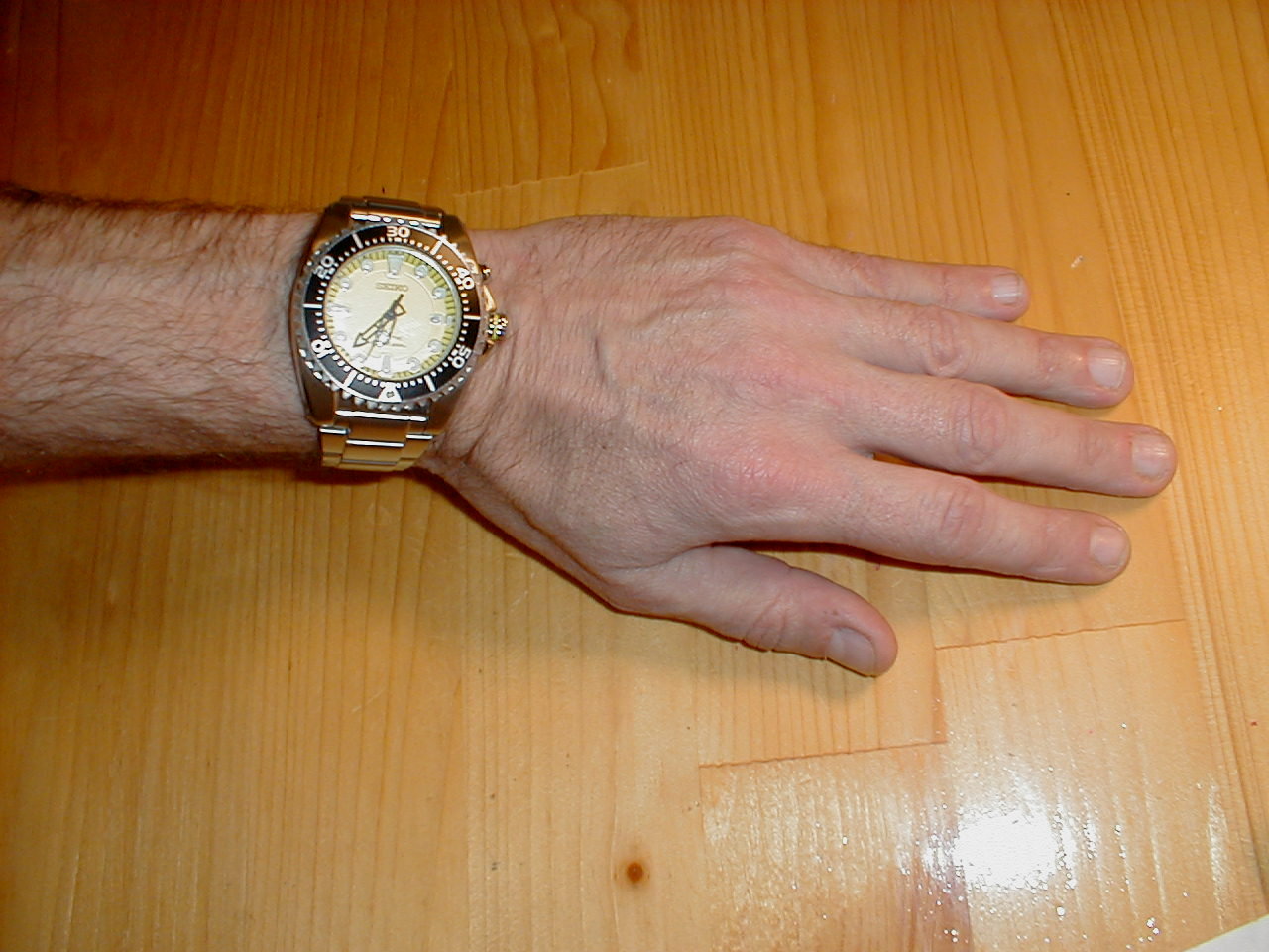

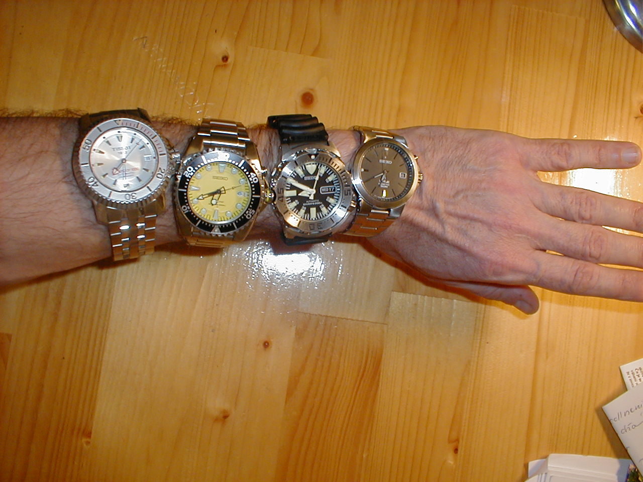

No tak pozeraj, nie je bohvie ako vidno ale trochu sa dá, druhé foto ide zľava mechanic,kinetic,mechanic,kinetic. Kinetiky sú dobré,chcem tretie ( Kinetic Ventura ) ale najradšej mám Monstry, svítej jak blázen )) PS: tenká ruka- cca 18 cm,ale zas sa zmestí ))))
Je to presne tak ako sa tu už písalo: automaty - ak ich nosíš denne, manuál- zíde sa ak nestíhaš nastavovať automaty ( u mňa to má význam v práci- tu si ráno po príchode mením automaty za pracovné manuály, no a tie cez víkend postoja a tak v pondelok ráno ich naťahujem ) kinetic- u mňa majú význam tiež pretože ja si takmer denne mením hodinky a ráno niekedy nestíham nastavovať automaty a kinetiky idú stále, tak si vyber )
Tie kinetiky mám v tej žltej farbe, sú pekné,kvalitne spracované a dosť masívne

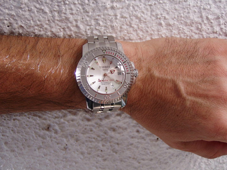

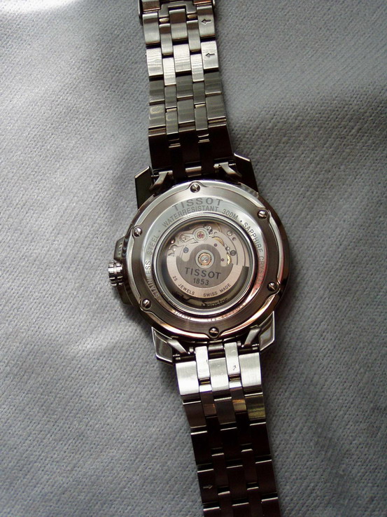

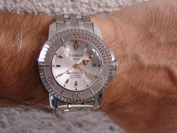

Presne tieto Tissoty som si nastavoval pred časom, je to tu dakde vo fóre písané, takže: Celé nastavovanie mi trvalo takmer mesiac. Kľudne ich otvor, ak chceš aby šli viac dopredu tak otoč zárez k symbolu + ( pridať ), ak chceš aby šli dozadu toč zárez k symbolu - ( ubrať ). Je to fakt ,, kurevsky " citlivé takže s citom. Potom som nosil hodiny aspoň deň, nechal ich položené na stolku kým nepostáli a opäť nosil. Odchýlky si zapisoval. Ak šli moc dopredu alebo dozadu tak som uberal alebo pridával. Celkovo som ich mal otvorené a zatvorené asi 20 x takže skrutky na dýnku nedoťahuj vždy napevno iba tak aby ti nenavhli pretože ich budeš otvárať viac krát. Ak budeš spokojný tak ich dotiahni definitívne a na pevno, šróbky doťahuj na dýnku do kríža oproti sebe. Nakoniec som ich dal na pár hodín pod tlak 1,2 MPa. Čuduj sa svet idú s presnosťou 0 až + 1 s denne s tým, že ich na noc položím na bok. Mal som z toho trochu strach ale dá sa to, trochu nebudeš chápať ako sa menia odchýlky ale s citom to ide. To sú moje skúsenosti, až pozbieraš odvahu a trúfneš si, skús to, nič to nie je
Kľudne si ich vycentruj doma ako ja, dakde som tu o tom písal, presnosť 0 - +1 s denne
Tu som sa z nich radoval pred rokom: http://forum.chronomag.cz/index.php?showto...1567&st=300 prikladám aj foto Tu si pozri ako som sa s nimi zahrával http://forum.chronomag.cz/index.php?showtopic=8082 Inak, dobrý zvuk,dobrá váha,dobrá kúpa
Daj mi čas, uvidíme
Moja skúsenosť: Mám Tissot Seastar 1000. Po roku mi išli dopredu denne + 15 s a to pravidelne. Potom som si ich doma otvoril ( prvé hodinky v živote ) a skrutkou nastavil na znak -. Ďalší týždeň mi šli dopredu + 5 s. To mi nestačilo a tak som im znova ubral. Takto som ich mal otvorené asi 6x až som ich vycentroval na +1 s denne stým, že ak ich položím na noc na korunku tak sa strata vynuluje takže teraz nemajú odchýlku takmer žiadnu. Potom som skrutky na dýnku riadne dotiahol, a keďže pracujem vo fabrike,zavrel som ich do potrubia s priemyselnou vodou o tlaku 1,2 MPa ( 12 atm) a nechal ich tam 6 hod. Čudaj sa svete, netieklo do nich, a tak som si vykonal aj tlakovú skúšku. Dobré sado macho,nie Teraz sa chystám to isté na Monstery
