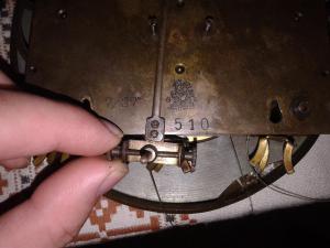

  3. Ahoj, díky za odkaz ! Docela mě pobavilo,jak jsi trefil toho "pana hodináře" - ano,je to on, hodinářství u soudu nebo tak jaksi. Takže vidím, že nejsem sám kdo s ním má negativní zkušenost. Docela by tenkrát stačilo,kdyby řekl,že to prostě dělat nebude,hotovo a ne to blbě komentovat.. Já to nakonec vyřešil s panem hodinářem Pechancem ve Zlíně který to opravil - navrtali osku a osadili do ní nový čepík. Ty hodiny doma nemám ale co vím,jedou dodnes. A jak to děláš ty? Nemusíš se bát,že bych tvůj postup kopíroval,protože jak říkám,fakt na to nejsem vybavený..nejmenší vrtačka co mám doma je příklepová . Díky za chválu hodin ..ted už to tam zas vypadá jinak - ty republiky už visí jinde a místo nich jsou zatím dobité vídenské altdojčky - před vánoci jsem si udělal radost a koupil je s jednou pozůstalostí za ár šupek . Strojek už je v chodu,fotka je ještě hned po přivezení a jak bude čas udělám si něco na skřínce - tuhle bych měl zvládnout sám dát dohromady. A místo pérovek opravuju spolužákovi altdojčky,taktéž víden..a o víkendu jedu k tomu mému kamarádu sběrateli pro další altdojčkovou skřínku,ta měla rozlámané dvířka a celá byla dobitá,dostal jsem ji zadarmo a už na ni čeká čtvrtkový strojek ale ten jsem ještě nedělal - to je to že furt dělám někomu druhému,tak snad se mi dílo podaří a budu mít ve své sbírce i historicky první čtvrtky ! Na smalt kontakt mám,kdyžtak pohledám a pošlu do SZ..a co potřebuješ? Drobné otluky si opravíš i sám doma,vlásečnice bohužel nijak ale jde to dobře vyleštit takže to tak nebije do očí. A kdybys potřeboval,vím i kde se dá koupit celý smaltovaný ciferník nový..

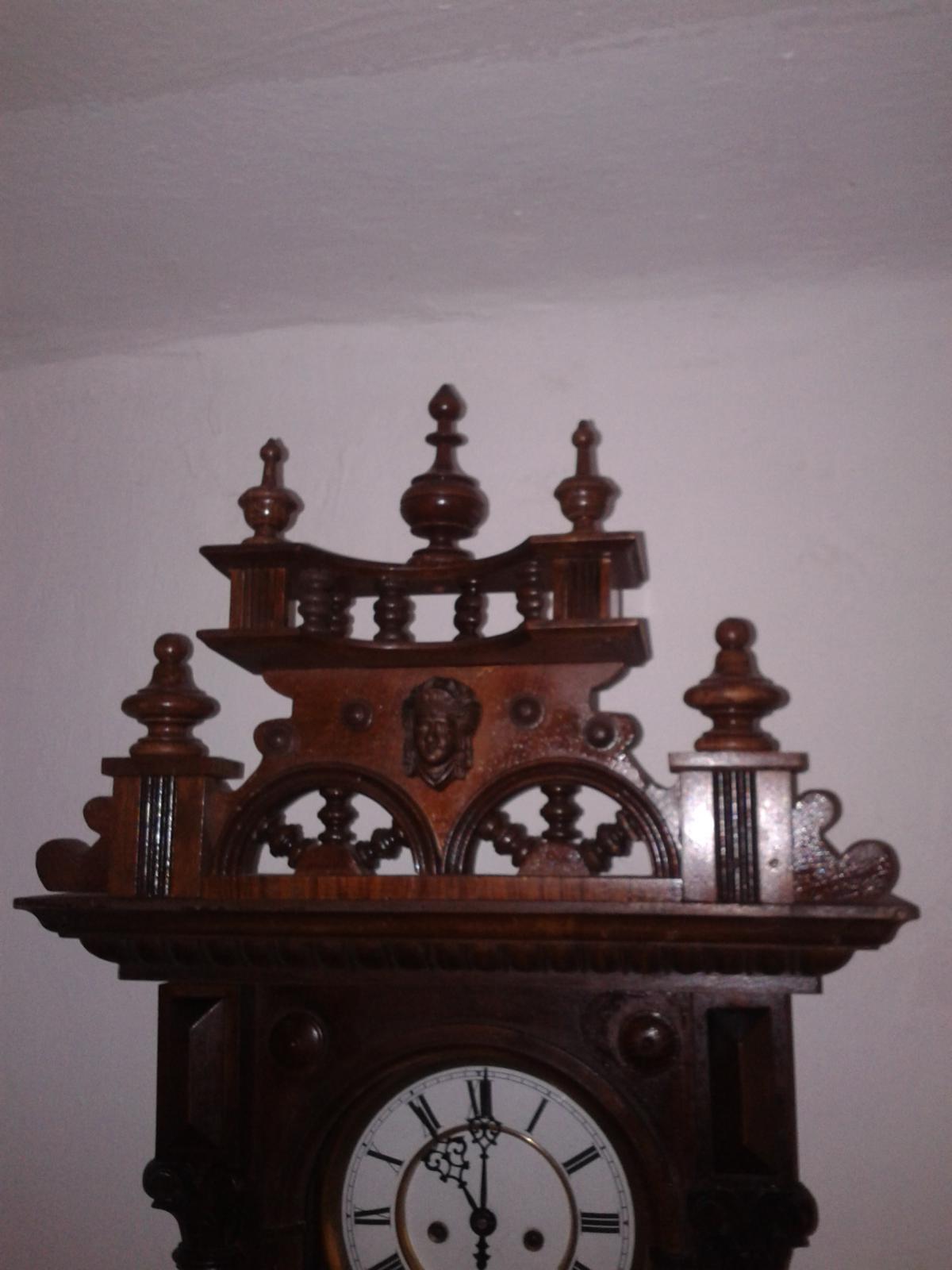

  5. Narazil jsem tu na tohle zajímavé a podle příspěvků hodně staré vlákno..tak jen chci vyzkoušet,zda ho ještě někdo sleduje . A at to není taková nuda, přidám něco dalšího na ukázku ze své sbírky - furt jsou tu samé trojzávažovky tak jedny dvouzávažovky altdojč, hodinový strojek Gustav Becker,odbíjení do spirály. Naprosto přesné a kvalitní..bral jsem je hlavně kvůli té zvláštní horní nástavbě . Tak a třeba tu ted bude zas pár let ticho ..

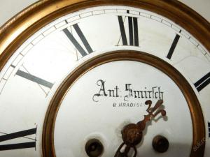

  7. Zkusil jsem zadat dotaz ještě zde http://www.sberatel.com/diskuse/sberatel/identifikace-trojzavazovek-schutzmarke-28933 tak to tam kdyžtak sleduj,třeba někdo bude vědět víc . Jestli překupníka,to si nemyslím. Překupníci,hodináři atd. si většinou zadávali svoje jméno přímo na ciferník - příklad viz. foto. V tomto případě se pod ciferníkem se ukrývá vynikající strojek Gebruder - Resch. To mě vždy baví v inzerci,jak neznalí to tam opíšou z ciferníku a udávají toho člověka jako výrobce . Německy bohužel neumím,tak se na té stránce moc neorientuju ..já čerpám značky odsud,taky je tam toho dost http://www.clock.web2001.cz/ Klikni na datování a tam si rozklikni ten odkaz. Jo a jinak jsem rád,že je tu i někdo kdo taky dělá staré závažovky a zajímá se o tu historii .

  14. Pana Pechance též doporučuji,příjemné jednání a nikdy mě neposlal pryč když jsem donesl něco,co by už nikdo nedělal protože se na tom stráví hodně času,který se nevyplatí..dnes se každému hodináři vyplatí vyměnit spíš pár baterek než vrtat do hřídelky o průměru 1.2 vrtat díru 0.75 a osadit ji čepíkem. Je to machr.
