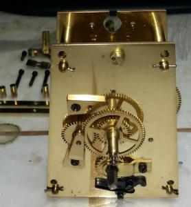

  1. Ahoj. Co se týká té čístíčky, tak sem dávám odkaz na tu, kterou mám. Benzínem a acetonem se jen trápíš a je to pořádná zdlouhavá pakárna. Tak jsem to dělal taky. když to necháš v tom ultrazvuku, tak se to všechno pěkně uvolní, a pak to tou houbičkou a kartáčkem už jen umyješ jako nádobí :-) . Tři tisíce za čističku není zas tolik peněz a určitě bych ji doporučil, ušetří to hodně času. Co se týká toho zaponování, tak samozřejmě stříkám každý díl zvlášť a pak to skládám. Stroj nezaponuju, byla by pak pakárna ten lak odstranit z ložisek. S tím voláním do Liberce, hmmm.... To jsi volal asi Heffrovi, to na něj sedí, dál to radši komentovat nebudu. A jak jsi pak ten čep vyřešil teda ?? Já na to teda fígl mám, ale jsem zvědav. A máš nějaký kontakt na někoho, kdo by uměl opravit smalt? Na té tvé zdi to vypadá pěkně. CF https://www.deramax.cz/ultrazvukova-cisticka-ultrasonic-3l

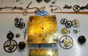

  2. Ahoj vespolek. Dobrá, pokud to nebude vadit, můžu sem pár fotek nahrát. Já také nejsem hodinář, ani vyučený. jsem Instalatér-Topenář (IT). ale to na tomto tématu není důležité. Pokusím se ti odpovědět na tvoje dotazy. Tak tedy, k tomu hodináři: Hodináři na nás hobbysty většinou nahlížejí s despektem, ale jejich práce je nutí si vydělat. Když jsem pracoval v hodinářské dílně, tak šly ty hodinky jak na běžícím pásu - rozebrat, lázeň, vyměnit poškozené díly kus za kus, sestavit, seřídít na mašině a frrr....další. Na pendlovkách si nevydělají, je to pro ně časově ztrátové. Proto tam nechal i ty debilní silony. Píšeš, že vyčistíš ložiska a nazdar. No v podstatě to stačí, pokud čistíš i zuby a mažeš správným olejem. Já se s tím prostě postupem let víc a víc mazlím a ykouším to zdokonalovat, aby to nejen vydrželo, ale i vypadalo k světu. Nechci se tu nejak chlubit, jen popisuju svou práci. K tvému dotazu jak jsem to vyčistil: Začínám samozřejmě kompletní rozborkou. pak to dávám do ultrazvuku, 30 minut na 60 °C. jako lázeň používám vodu, 3 polévkové lžice Jaru a 1 polévková lžice Zepter Cleansy Cleaner. je to pak sice čisté, ale není to vyleštěné jako na obrázku. Tohle bych právě potřeboval zdokonalit, ale s ultrazvukem pracuji zatím krátce. Takže po vyndání z lázně to vezmu houbickou na které mám pouze ten Zepter. kolečka a zuby stejně, zubním kartáčkem. pracovat doporučuju v chirurgických rukavicích a větrat, žere to kůži. Pak očištěné znovu ještě jednou do lázně, pak omýt mýdlem, osušit, zkontrolovat pod lupou ložiska atd atd. Věci které jsou kovové a jsou pohledové po vyleštění ještě stríkám zaponovým lakem (tak jako se dělají třeba hudební nástroje) aby to nezašlo. Nějak jsem se rozkecal, snad to nenudí. Pár odkazů a fotek, jestli můžu: https://shop.zepter.cz/Nahradni-dily/Home-Art/TFD-942.aspx https://www.clou.cz/pro-opravy-a-retusovani/SPRAYMAT-lak-na-kovani-ve-spreji no a pak to vypadá třeba takhle: Na tom obrázku hodin je spolupráce moje a mého kamaráda, profesionálního restaurátora. On dělá skříně, já stroje. CF
  3. Také jsem rád, že je s kým vyměnit zkušenosti. Pokud to tady nebude vadit teda, ale klidně to můžeme řesit mejlem. Díky za tipy, podívám se. Přikládám fotečku pro inspiraci, jak si představuju vyčištěný stroj

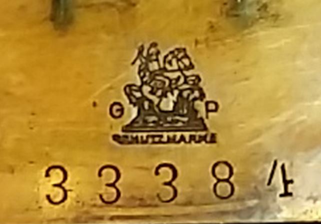

  4. Tak to nás jak vidím marně bádá víc. Ale jen pro upřesnění: "Schutzmarke" znamená německy "ochranná známka". Není to tedy značka výrobce, tou značkou je právě ten rytíř na koni. Poptával jsem se i v německu, bohužel neúspěšně. Administrátor jejich fóra se domnívá, že jde o značku překupníka, tolik jeho odpověď. Pokud se chcete podívat na dost obsáhlou sbírku signatur, je to na stránkách http://www.mikrolisk.de
  5. Aha, omlouvám se, myslel jsem, že to jde zvětšit. Přikládám tedy detail. Je to jakýsi rytíř na koni, z jedne strany písmeno G, z druhé P. Pod znakem je německy SCHUTZMARKE.
  6. Aha, omlouvám se, myslel jsem, že to jde zvětšit. Přikládám tedy detail. Je to jakýsi rytíř na koni, z jedne strany písmeno G, z druhé P. Pod znakem je německy SCHUTZMARKE.
  7. Ahoj vespolek, zdravím všechny. Jsem tu nový, tak snad jsem dal můj příspěvek alespoň přibližně tam, kam patří. Mám prosbu. Dostaly se mi na stůl pendlovky na opravu a majitel chce vědět jejich výrobce. Přiznám se, že podle signifikace opravdu nevím, a nikde se mi to zatím nepodařilo dohledat. Poradíte někdo prosím podle přiloženého obrázku?? předem díky. tomasek CF
