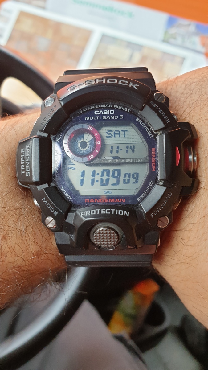

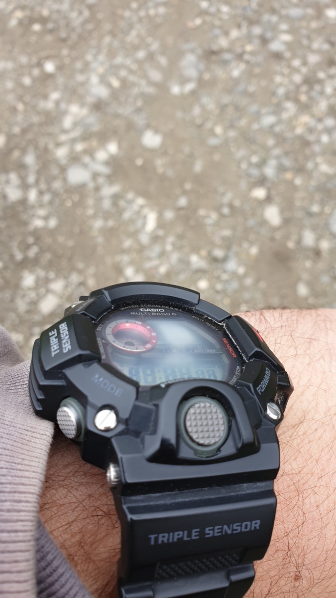

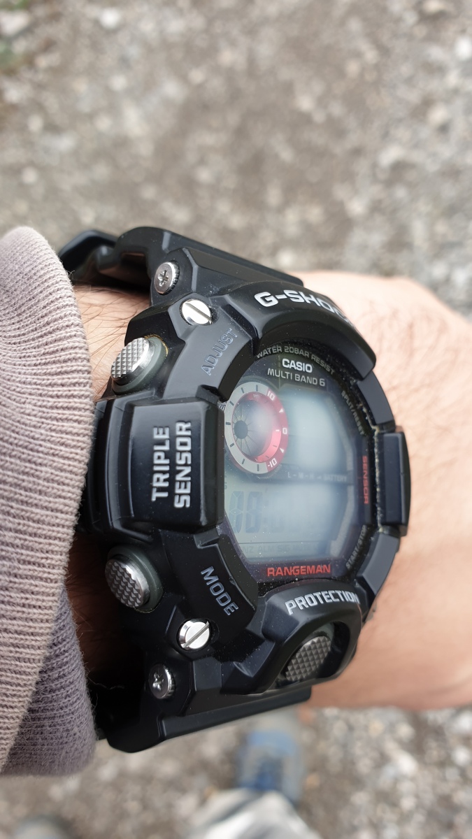

  1. Ahojme...tak nakoniec som ich dal do Fastu, nech ich poriadne prezru....pretesnili ich komplet, vysusili poskladali...ale vsimol som si, ze na pod sklickom mam jedno zrnko prachu...nie je ani vidiet...ale ja som vsimavy. ...
  2. Suhlasim,ak by som ich rozobral tak ano..dal by som do servisu,ale oprava moja spocivala odkrutit 4 sroby, dal dole plech, vyfenoval,utrel bordel, zasroboval hotovo...nic sa nevyberalo a nerozoberalo..iba tak..ved uvidime..zatial drzia..
  3. Uvidime, ale pokial sa tie hodinky neplnia nejakym internym plynom, alebo neposkladaju vo vakuu, tak je to to iste co spravim aj ja doma s fenom. Ved, ina moznost predsa nie je.Ja netvrdim, moze sa to zopakovat, ale to sa moze aj ked to dam do servisu. Jedine potom, este mozem dat vymenit tesnenia...ale u hodiniek, co maju 3 roky, a malokedy som ich daval z ruky dole....sa tam vlhkost mohla dostat, ci uz z vane, sprchy sauny.. K tomu rozobratiu, jasne ze to nie je jadrova fyzika, ale v obchode kde ti max vymenia bat a skratia remienok to asi nespravia, resp nechce sa im...preto radsej som bol na servis odkazany, alebo potom doma. Volil som druhu moznost, aspon viem, co som som spravil.
  4. Ono..mi povedal priamo,ze tieto Range sa nedaju uplne len tak rozobrat aby sa dostal az po sklo..vela malých snimacov atd...ze to uz chce poslať primo do Fastu. A teraz ked je sychravé pocasie,vlhkost proste je všade, preto odporucil fen..ale nie na horuco,ale tak jemne...mne to zatial pomohlo..ale bordel neskutocny pod tym plechom...jak sa to tam asi dostava?
  5. Ahoj,mme hovoril,a aj som cital rozne us fora,a je to celkom bezny jav...dost sa tam odporuca to otvorit a bud vysusit silica gelom, alebo fenom...ja som zvolil druhu moznost,otvoril,iba vyfenoval a zatvoril...tlakovy test ok...a uz sa mi to nezopakovalo...jak som pisal,mozno ked to skladali v Japonsku, bolo vlhko a ten vzduch sa tam uzatvoril...
  6. Tak neviem či je to tym pocasim,ale jak ich skusal v tom tlakovom pristroji,ze 100% tesne...ono,ze vzdy je tam nejaky vzduch...mozno ked ich v Japonsku zatvarali,prsalo .teraz npr uplne ok
  7. Ahoj,stretol sa stym niekto? Hodinky maju 3 roky,nikdy neboli otvarane, v servise v BA test tesnosti ok,vraj je to v norme. Mam rozne hodinky, ale takto zahmlene ani jedny. Stava sa to teraz npr ked idem von a ochladia sa,ked dam pod rukav alebo do tepla,tak sa to strati.
