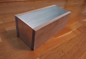

  11. Uz to začíná licovat, na tiskárnu se mi vejde jen double, ale všechno sedí jak má, tak příští týden uz snad půjde na prototyp výkres truhláři. Potom sešroubovat, zabrousit spolu a kryt může na elox

  23. Ahojte, zase se po chvíli hlásím. Co je nového: - Od minula jsme přidali RGB led nad každými hodinkami, nastavení barev a jasu bude skrze appku, zatím v PC, později mobil. Bluetooth modul je v návrhu desky. Návrh desky je také téměř hotov - Povedlo se mi dát dohromady první prototyp kolíbky na hodinky. Výsledný produkt bude dřevo + kůže - Dnes přistála dodávka 20 rámů pro první kusy. suma sumárum, cíl je pořád hodně vzdálen, ale věci už chytají ten správný tvar
  24. Ahoj, do začásku bysme tam chtěli 5 různých barev. Ještě se mám potkat s kameníkem a uvidíme kolik by stálo to udělat třeba z jednoho kusu břidlice, což mě hodně láká a mohlo by to vypadat hodně zajímavě. Takže určitě, bude možné kombinovat barvy a typy dřeva.
