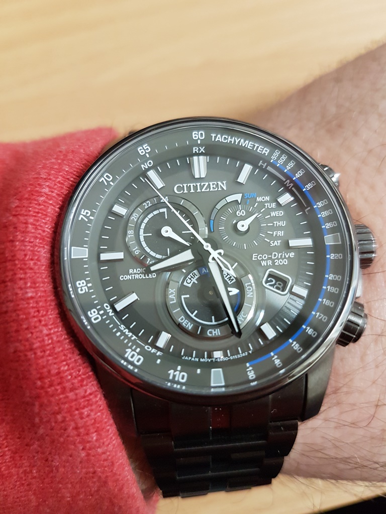

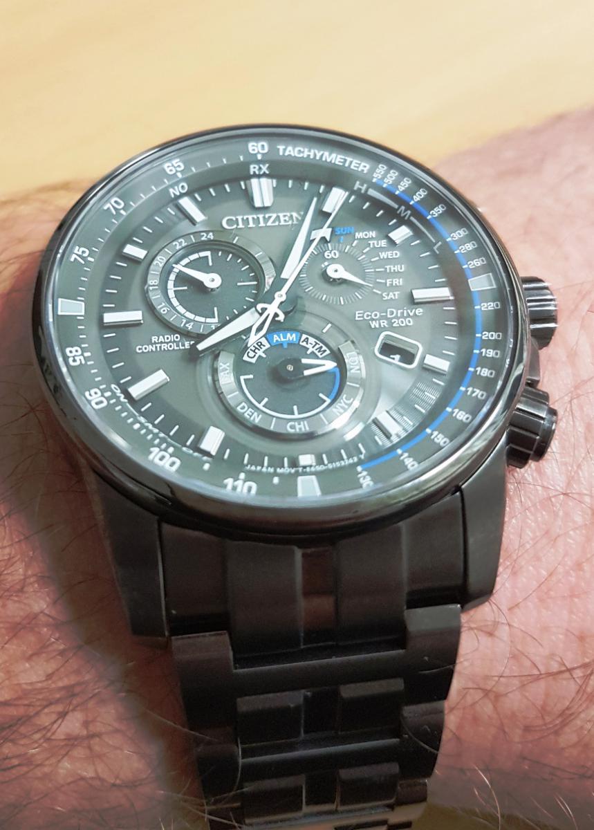

  2. silverbath
    Citizen na ruce...
    Perpetual Chrono A-T Collection
  3. Keď som ich kupoval tak ma nenapadlo, že tu u nás nebude fungovať správne synchronizácia. Docvaklo mi to až teraz, že prečo sa predávajú iba v USA a v Anglicku, lebo iba tam tá synchronizácia funguje správne. No čo už, budem sa s tým musieť zmieriť. Ďakujem za reakcie
  4. Jediné z európskych miest sa dá nastaviť Londýn, ostatné sú v USA. Jediná možnosť je asi použiť alternate time mode A-TM kde si nastavím čas manuálne ale rádiová synchronizácia v tomto móde negunguje
  5. Ahoj, mám hodinky Citizen AT4127-52H, mesto mám nastavené na Londýn a SMT som manuálne nastavil na ON aby mi ukazovali správny čas. Problém nastáva keď sa hodinky synchronizujú s rádiovým signálom, vtedy sa mi SMT prepne na OFF a tak mi ukazujú o hodinu menej a musím to vždy po synchronizácii manuálne prepínať. Viem mi s tým niekto pomôcť alebo ako sa to dá vyriešiť? Ďakujem vopred za odpovede.
