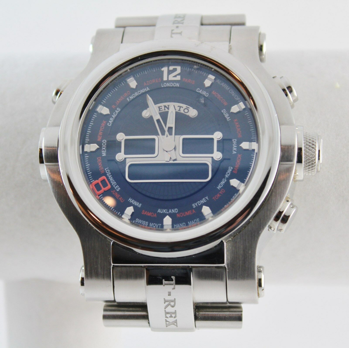

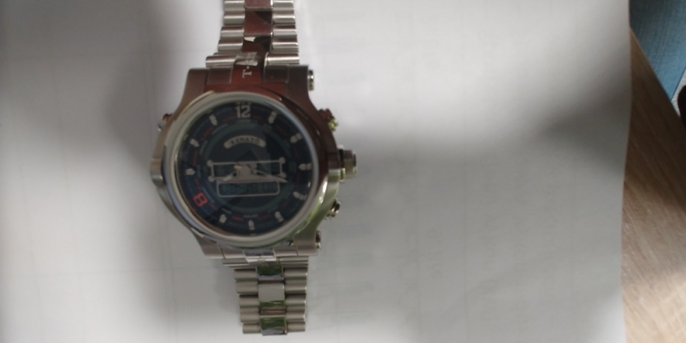

No, mě dnes přišly očekávané švýcarské Renaty T-Rex. Swiss made, Hand made. Vodotěsnost 30 Bar, ana/digi, kompletně z nerezu 316L, měly by mít superquartz a termokompenzaci, tak uvidím, jak budou šlapat. Každopádně mě se moc líbí, jsou velké (50 mmm průměr pouzdra, 17 mm tloušťka pouzdra) a těžké. Baterie CR2016. Zatím jsem je nestihl odfotit, neb jsem se musel naučit je seřizovat (mám to za sebou), tak alespoň foto z netu pro představu.....

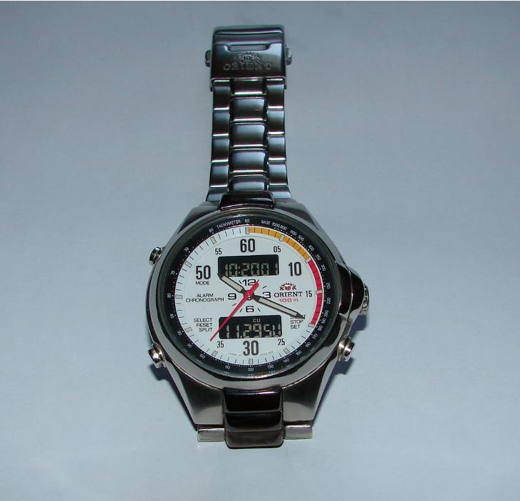

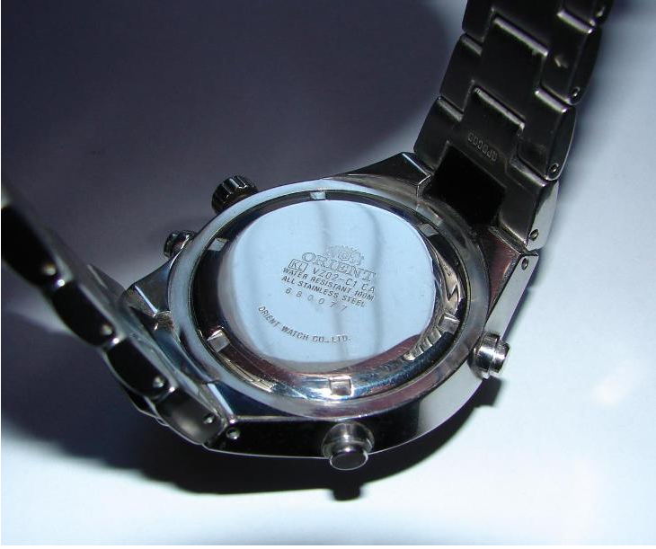

No, já si teď nedávno koupil Orient CZV02002W, jsou celé z nerezu, jak pouzdro, tak tah. Mají spodní dýnko šroubovací a korunku taktéž šroubovací. Krásně čitelný číselník, dva displeje, v jednom běží digitální čas (asi je synchronizován s analogem, vůbec se nerozbíhá) a ve druhém datum. Ručičky v noci krásně svítí. Ovládání a nastavení je velmi intuitivní a jednoduché. A na závěr pár fotek.....

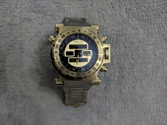

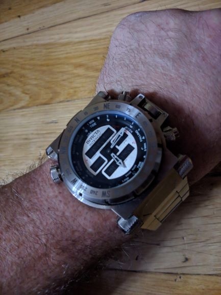

Chtěl jsem do nich dát tak cca 30 T, ale už jsem našel, nejprve jsem koupil jedny Invicta Intrinsic 13079 a následně jedny Citizeny 20Bar. Ale nejsou řízeny rádiem. Ale nevadí mi to. Invicty i po měsíci drží na vteřinu a Citizeny ujedou o cca 3 vteřiny dopředu.......

Hm, to je pravda, použil jsem foto normálně z netu. Tak já je vyfotím a dám se origo foto těch mojich.
