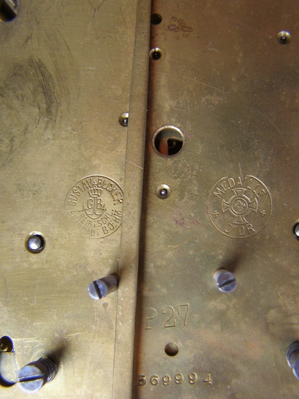

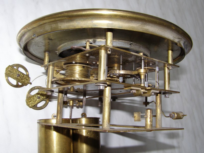

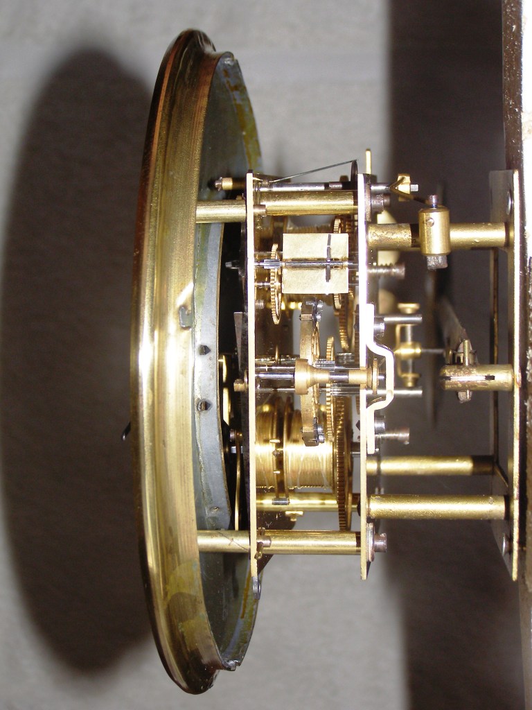

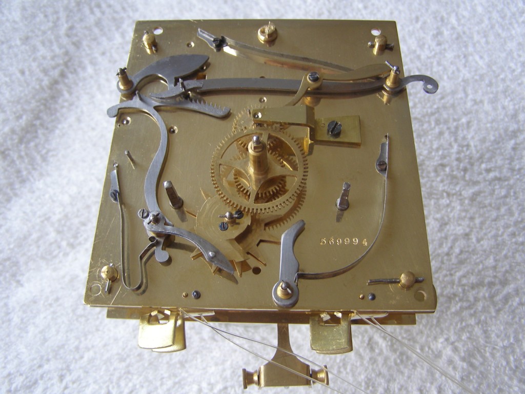

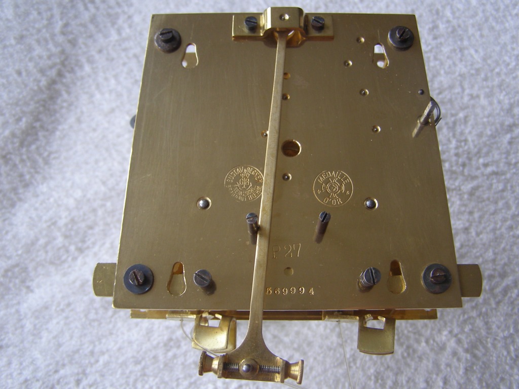

  1. Hodiny som rozobral, vyčistil a namazal. Ložiská sú pravdepodobne v poriadku. Nevšimol som si žiadne vydratie (elipsy v doskách). Kolieska sa po vložení do dosky nedali vychýliť viac ako približne 10 stupňov od kolmej polohy (koľko je maximum?). Čapy som vyčistil, ale neleštil. Jednak nemám sústruh, ale hlavne sa na to necítim a ani to skúšať nebudem, ručne už vôbec nie. Je to potrebné robiť pri každom čistení, alebo len keď je pod lupou vidno nejaké nerovnosti? Výchylka kyvadla medzi krajnými polohami je veľmi zhruba 4 cm, čo je u týchto hodín podľa všetkého postačujúce. Bicí mechanizmus teraz už odbíja bez problémov. So Silichrómom sa mi úplne nepodarilo odstrániť hrdzu zo všetkých oceľových súčiastiek. Nabudúce to skúsim aj s kyselinou citrónovou, pretože chcem, aby boli dokonale lesklé. A vyskúšam aj farbenie na modro. lorch, dodatočne som zistil, že hodiny nie sú až tak staré. Boli vyrobené začiatkom roku 1910. Zrejme si vychádzal z toho, že boli vyrobené vo Freiburgu (teraz Swiebodzice). Tieto sú z Broumova a okrem toho tyčový gong bol patentovaný až v roku 1898. Ak má niekto záujem zistiť vek svojich hodín Gustav Becker, John Hubby to vie povedať veľmi presne. Špecializuje sa na ne. Haslermetra, chápem tvoje obavy a ďakujem za fandovstvo. Ubezpečujem ťa, že k hodinám mám patričnú úctu. Pre mňa to nie je len zberateľský kúsok kúpený niekde na burze. Je to vec, ktorá ma spája s ľudmi, ktorí tu už nie sú, a preto majú pre mňa nesmiernu hodnotu. Inak by som sa do toho vôbec nepúšťal. Nechcem a nikdy ani nebudem amatérsky hodinár. Chcem sa len naučiť dať týmto hodinám všetko čo potrebujú a odovzdať to mojim deťom, ak budú chcieť. Teraz viem, že sa to dá. Bimbác a islandan, vďaka za linky. Stránka Jardy Kučeru je veľmi nápaditá a pre mňa užitočná, hlavne čo sa týka ošetrovania skriniek od pendloviek.

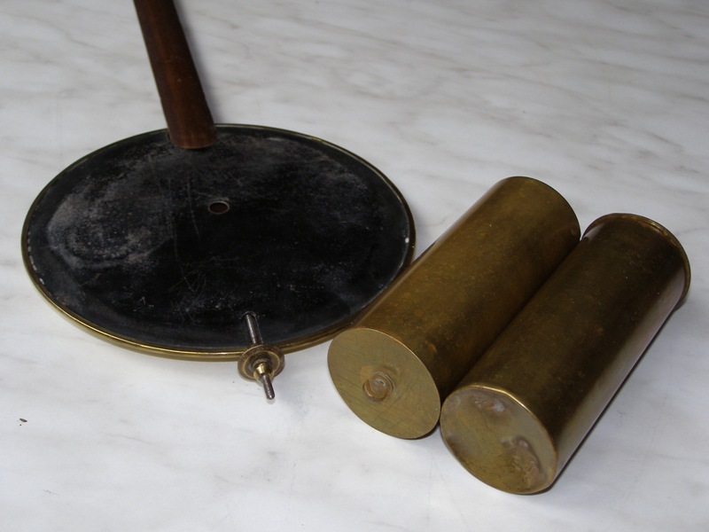

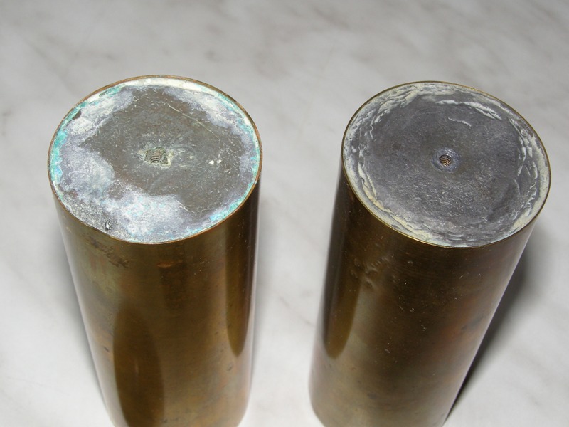

  3. Vlastním pendlovky Gustav Becker, ktoré dlhšiu doby neboli používané, a momentálne nechodia. Chcel som ich nechať vyčistiť a namazať v jednom hodinárstve v Banskej Bystrici, ale keď mi bolo povedané, že aj po drahej generálke sa môže stať, že na druhý deň prestanú chodiť, radšej som odtiaľ utiekol. A keďže mám podozrenie, čie tie hodiny boli v minulosti obeťou nejakého poloprofesionála, rozhodol som sa, že ich radšej sprevádzkujem sám. Mienim si zaobstarať všetky potrebné veci: benzín, kefku Curaprox, brslen som ešte asi nikdy nevidel, takže asi zlatý dážď (Vanov vynález), olej KOCH č.4, dlhý mazáčik, a ak bude treba, tak aj nové závažia. Preštudoval som všetky príspevky na vašom servri, ale mám ešte pár otázok, na ktoré neviem odpoveď. Bol by som vďačný, keby mi niekto z vás pomohol nájsť na ne odpoveď: 1. Akú hmotnosť majú mať závažia? Zistil som totiž, že v nich nie su olovené guličky, ale pravdepodobne olovo niekto nalial do obidvoch závaží a jedno má hmotnosť 1410 a druhé 1500 g. Ako vyzerajú tie závažia je vidno na fotke. Mám pocit, že nejaký pučmidrát na nich spáchal trestný čin. Ak je to nevyhnutné, kúpim v Parexe nové, len neviem akej hmotnosti. 2. Ako zistím, či sú opotrebované ložiská? 3. Existuje mazací plán, alebo nejaký manuál? Potreboval by som vedieť, ktoré časti strojčeka sa majú mazať, a ktoré nie. Stačí namazať len ložiská? 4. Hodiny neudierajú o pol druhej. Predpokladám, že príčinu zistím pri rozobratí. Čo by to ale mohlo byť? 5. Ako ošetrovať skrinku? Nerád by som ju znehodnotil, ale tiež by asi potrebovala nejaké ošetrovanie. 6. Mosadzné časti: šošovka kyvadla, kladky, a časť cíferníka sú pravdepodobne nalakované, aby nezoxidovali. Je to štandardné už z výroby alebo to niekto dorobil? 7. Dá sa zistiť z fotiek, či boli vyrobené vo Freiburgu, alebo Broumove, resp. ich dátum výroby? 8. Má niekto knihu Gustav Becker Clocks od Tran Duy Ly, alebo Gustav Becker Story od Karla Kochmann? Ďakujem
