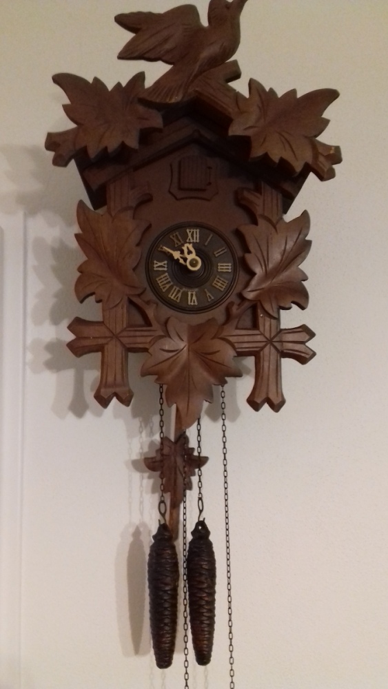

  3. Krásné německé osmidenní kukačky...

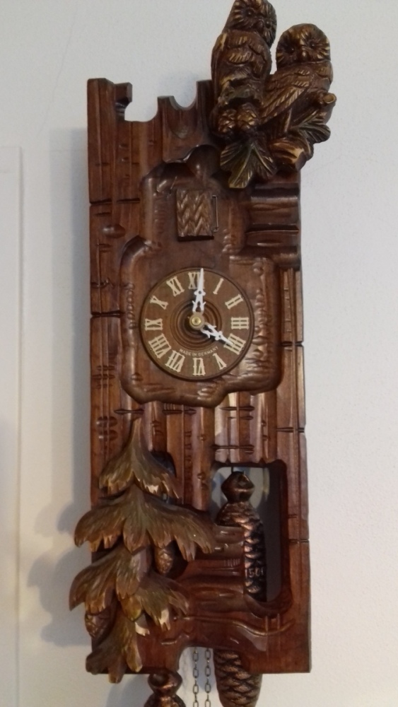

  4. Chlapi, tak od posledně jsem se už něco doučil, řada hodin mi prošla přes ruce, poslední úlovek je toto:

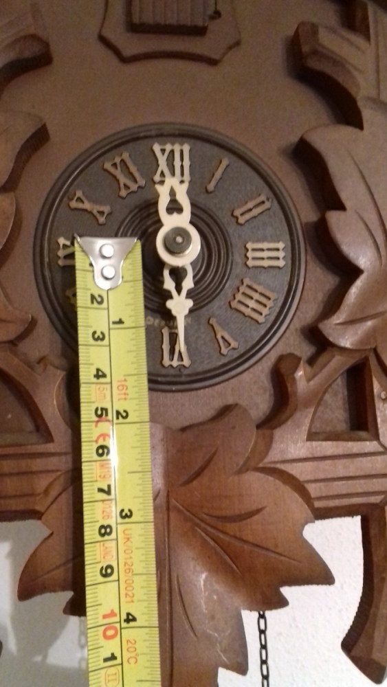

  5. Právě mi z Polska přišlo torzo kukaček, které jsem koupil kvůli originální ručičce a nestačil jsem se divit, jsou ještě menší, než ty moje, které jsem považoval za nejmenší... V inzerátech to každý měří s ozdobami, tak to nic nevypovídá. Víte někdo, v jakých rozměrech se ty schwarzwaldky dělaly nebo dělají?

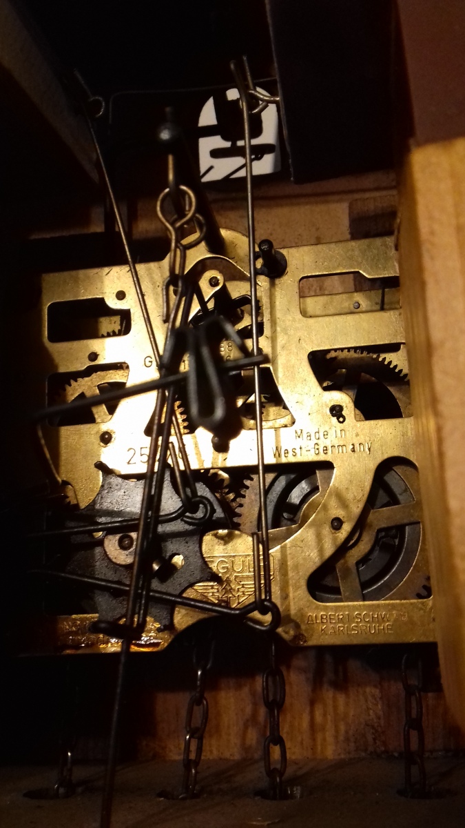

  15. Mohl bys k tomu prosím říct něco víc? Třeba období atd. Prý jsou kupované v tuzexu - říkala paní, co je prodávala. Když se podívám na schwarzwald, je tam na strojku stejný nápis, ale je to tentýž výrobce? Hrozně málo informací na webu je.. Ty ruské teď někdo prodává prý ve 100% stavu. Já už jedny mám, bez kyvadla a nejdou, ale měchy pracují, kukačka kuká:) Dal jsem za ně 200 a visí mi v dílě, dětem s nimi za odměnu kukám:) Jinak tam to oko řemínku má ledvinovitý tvar a šišky jsou větší. Jakou hodnotu mají ty německé, když jsou po hodinářské péči? Poraď mi prosím, kolik mám za ten servis dát? Tu ručku bych snad mohl sehnat za 500 i s nějakým nefunkčním strojem, který by se mohl dobastlit jakýmikoli ručkami, ale tyto chci mít prostě 100%
