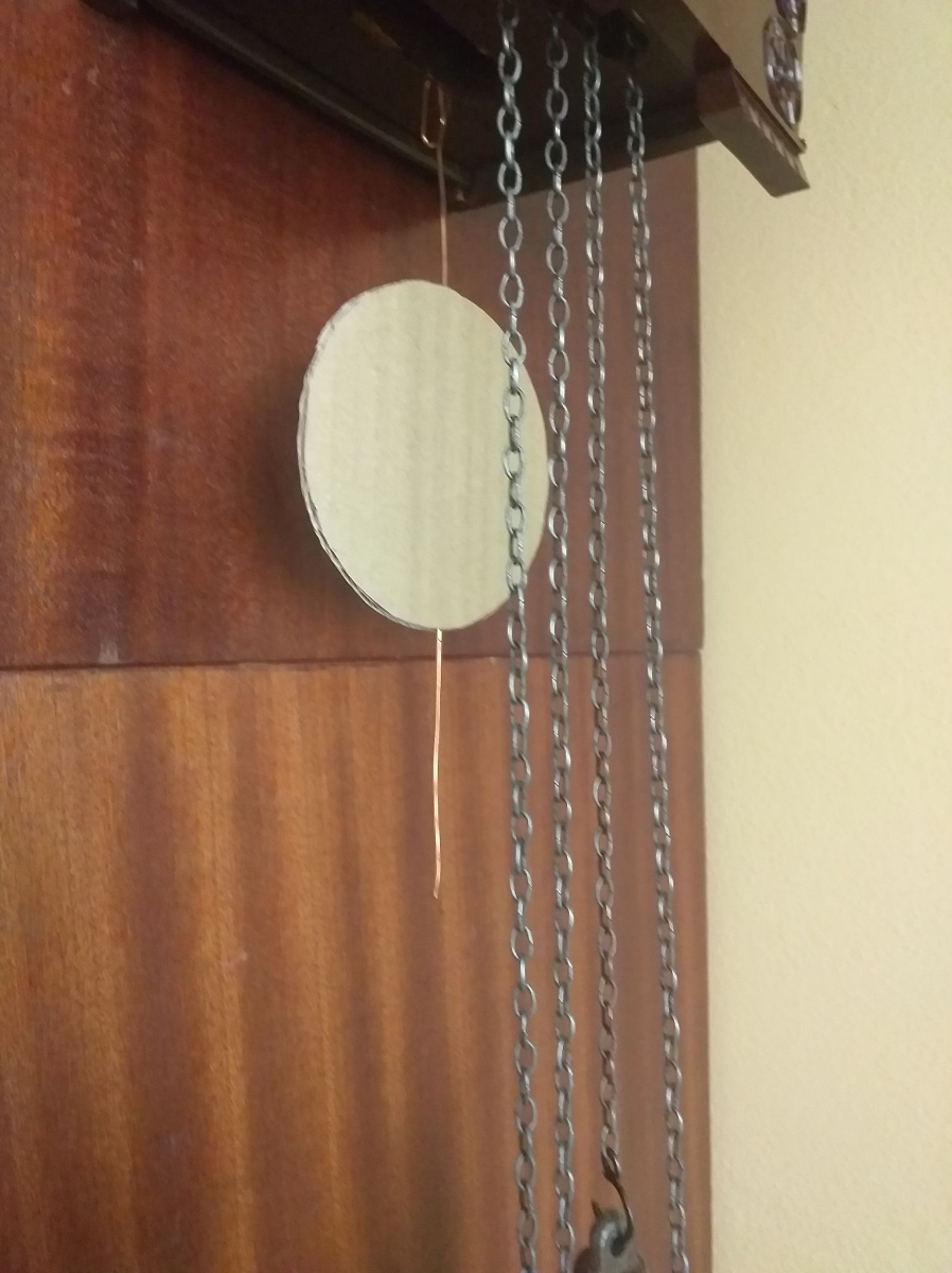

  1. Ďakujem veľmi pekne. Presne toto som potreboval. A závažia som skúšal kombinovať a momentálne mám na hodinách 504g a na kukučke 490g
  2. Ďakujem za odpoveď.
  3. Ďakujem za odpoveď. No to zváženie aj rozmer kyvadla by mi pomohlo. Dočasné kyvadlo viď foto ide ale takto to nechcem nechať. K šiškám - len som chcel vedieť či presná váha môže ovplyniť chod hodín alebo sú to len hrubé výkovky a pár gramov hore dole (baľšája ťechňika)
