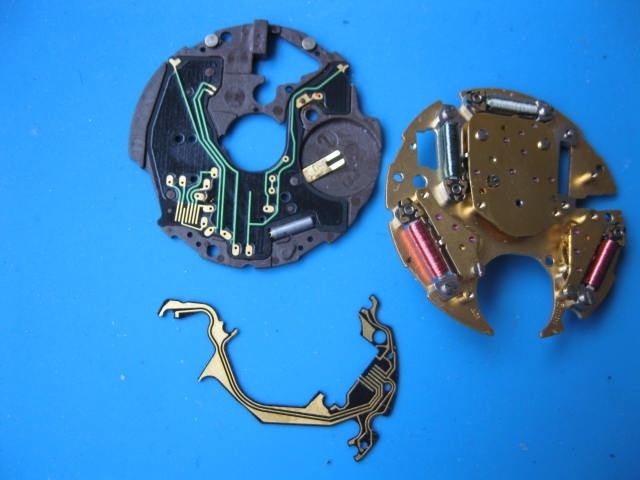

2

  3. Ja bych se citove odpoutal .Je v tom pet samostatnych krokovych motorku ,tedy predpokladam ,ze se jedna o hodinky na baterky .To vse propojeno titernymi plosnymi spoji . Jednou v haji ,navzdy v haji .Nahradni strojek =5.000,- CZK .Mel jsem to rozdelany ,podarilo se mi to rozchodit tak ,ze ukazuji jen cas ,chrono nefunkcni . I tak mi majitelka byla vdecna a na funkci chrono netrvala .Pouzite strojky jsou riziko ,i tak stoji 200 € .Kdyby lidi videli co je uvnitr ,nikdy by to nekoupili . Od titernych sroubku odpadavaji hlavicky ,ty se priltahnou k magnetum krokovych motorku ,napr .Titerna hridelka serizovani ,ulozena v plastu pri vytazeni odpoji baterku ,to je dalsi kazitko . Ja bych zkontroloval ulozeni baterie ,izolacni podlozka muze probijet .Ja se v tom vrtam zadarmo nebo za pivo ,ale do tohoto strojku bych uz nesel . Cena nahore uvedena je bez ceny za praci o jejiz vysi nechci spekulovat ,ale prehodit strojek je jitrnicka . D.

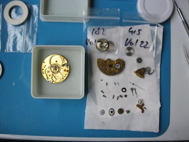

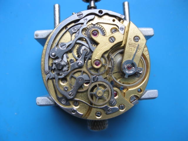

  7. Z filtru na vstupu vody do domu se pouzije sklenena banka jako zvon ...... navodu hafo Ten kufr je v kazdem hodinarstvi kde meni baterky .... Vymenit slabe pero ve starem chronografu a znovu ho slozit uz zvladnu .... Longines/Valjoux 22 /One Button A moje prvni vlastni ,3-TL Landeron 47 Ale to uz se chlubim ,a to jsem nechtel ...Ano ,ma to chyby ,soucastky jsou jak byly v puvodnim stavu ,cepy nelestim .V bezprasnem prostredi take nepracuji . Ale stare chronografy se svymi tlacitky stejne tesne jak vrata od stodoly .Za Longines si hodinar rekl o desitky tisic ,nakonec chybejici vicko perovniku a zapadkove kolo prislo na 60 EUR . Dusan/Brno

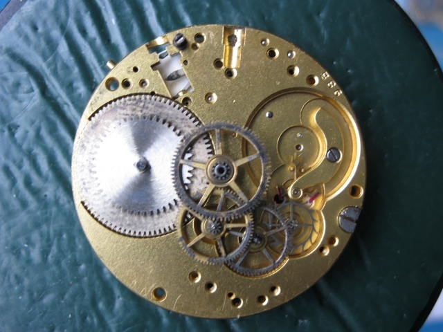

  11. Jasne ,otevrit ,vyfotit ! Mohl by tam byt napr. AS/Durowe 1977-2 D
  12. Díky ,jen ještě ke kalibru Omega 170 ,údajně jiné označení pro Omega 33.3 ,z obrázku je zřejmé ,že tomu tak asi nebude . D.

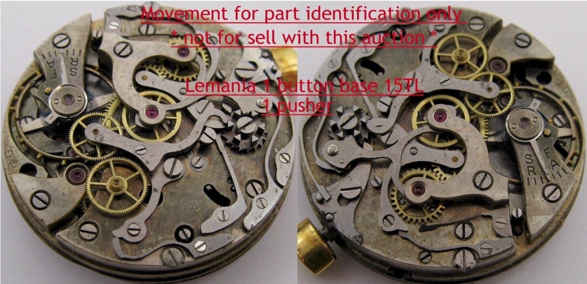

  13. Jednotlačítková verze kalibru Lemania 15 CHT se 6-ti sloupkovým kolem . Omlouvám se za vnešené zmatky .I u tohoto obrázku je mylně uvedeno 15TL místo CHT . D.
  14. Rudo ,můžu Ti tykat ?Jsem starší . Sám se z toho guláše pomalu vymotávám . Mám to ,našel jsem tvoji vzpruhu u kal.15 SINGLE BUTTON ,tak je možné ,že tvoje verze je sice dvoutlačítková ,ale ještě na bázi jednotlačítkového strojku .Co tedy kam patří se dá zjistit pouze archeologickým výzkumem přímo na místě . Stejně jak jsem už psal u Valjoux 22 ,existuje celá řada různých variant . Jde mi o přesnou identifikaci strojku a vypořádání se s protichůdnými údaji a nepřesnými popisy u obrázků kalibrů . Díl č.4550 patří k dvojtlačítkové verzi ,jak vidno ,neplatí to vždy . D.
