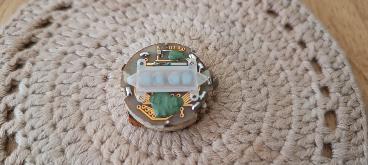

  1. Viděl jste někdo tahle mléčně zabarvené čočky na Elektronika 1?

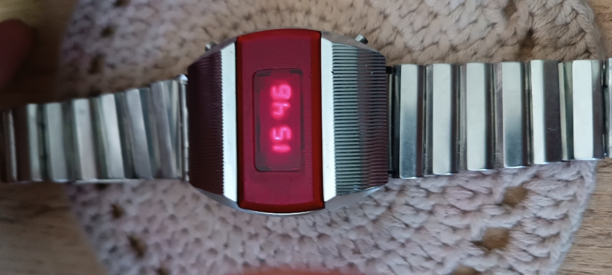

  2. Já dostal čtyři kusy od jednoho člena mojí fb skupiny s prosbou, jestl bych z toho nedal jedny dohromady, protože on tomu nehoví. Tak jsem se mu snažil pomoci. Nakonec vzešly dva kusy, jeden funkční plus tři vraky si vzal zpět a jedny funkční mi zůstyly za práci. Šly mi na polici asi tři dny a pak zdechly, dřív než jsem k nim sehnal tah

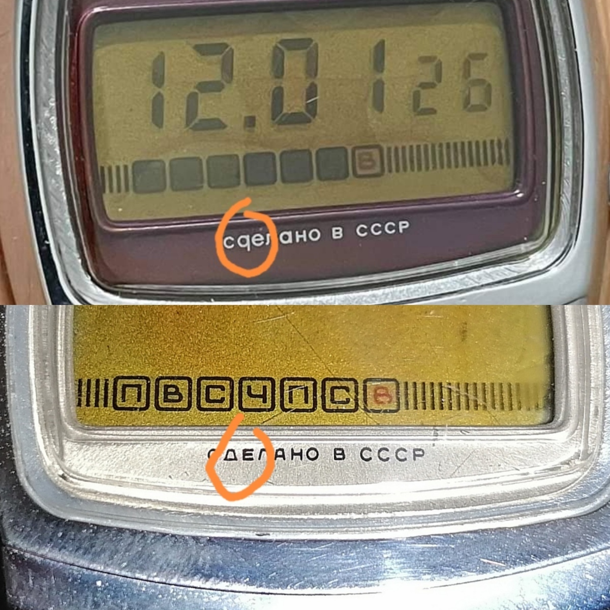

  3. Hele, všiml jste si toho někdo? U tmavého provedení, je mezi tiskacími písmenky použité psací "d" a u světlé verze je použito malé tiskací "d" Že by nějaká šifra?

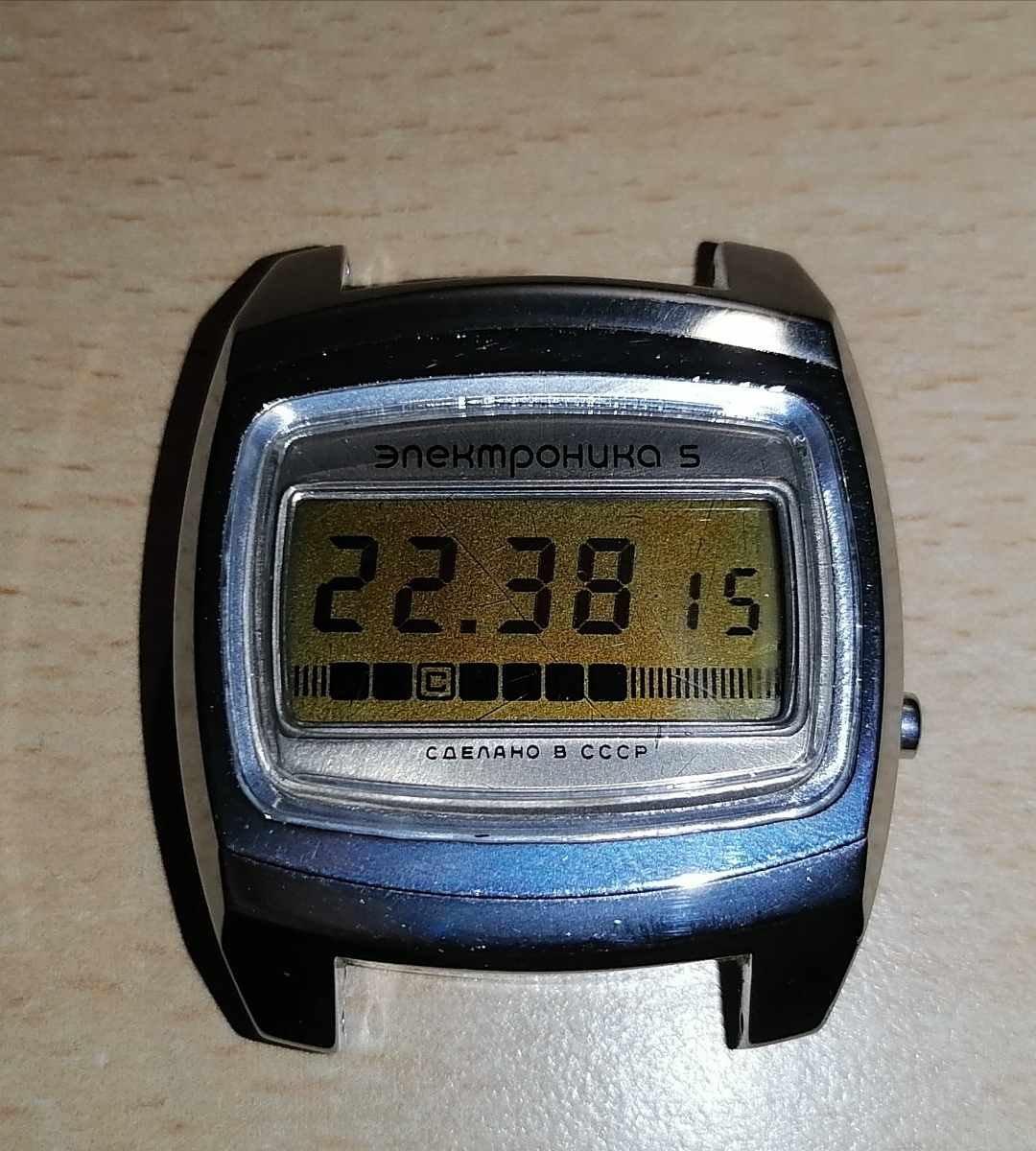

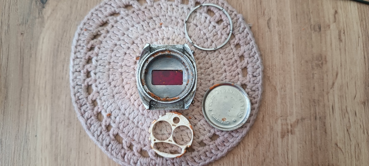

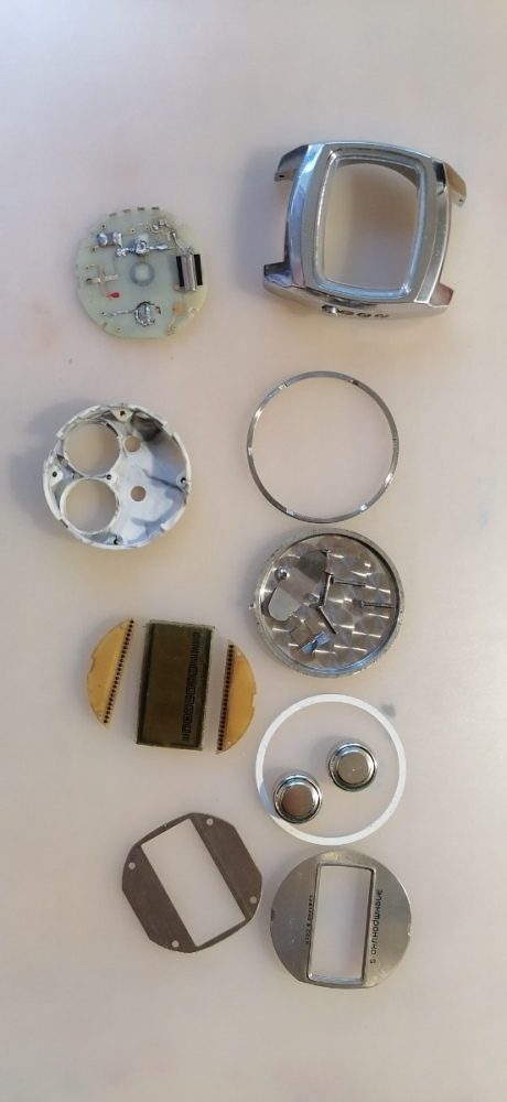

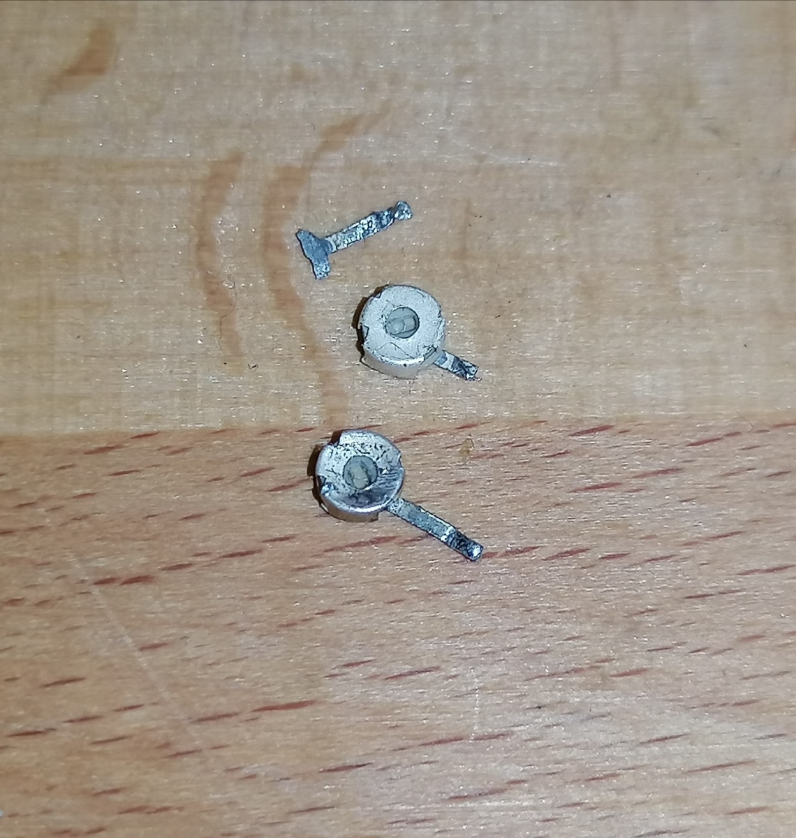

  4. Ahoj. Našel jsem tohle fórum a jsem rád Na fb mám skupinu, která se věnuje časoměřičům Elektronika, především s VFD displeji, ale nejen s nimi. Mám tu na stole náramkové Elektroniky 5. Byly mrtvý, tak jsem začal zkoumat. Rozebral jsem je, vyčistil a složil. A hle... Rozsvítily se, ale čas stál. Nešel rozeběhnout. Tak rozborka, abych zjistil, že kapacitní trimr v oscíku je rozpadlej. Naštěstí bylo vraků víc, takže výměna a jupí...čas běží. Ale... Všiml jsem si, že vteřiny nepočítaj stejně rychle... Chvíli jdou pomaleji, chvíli rychleji a hlavně po údaji 59s se nepřičetla minuta. Takže vlastně stály... Nebylo co ztratit, tak znova rozebrat. Jediný, co vím, že odchází, je krystal. Tak jsem vyndal původní a dal nový. Složit a paráda, hodinky jdou. Jen nejdou přesně, což je způsobeno jiným krystalem. Nevíte někdo, kde se chytit s čítačem, abych nastavil přesnou frekvenci? Zkoušel jsem to na tý plošce u trimru, ale nic.... A ještě musím sehnat tah, tak snad se poštěstí na burze.
