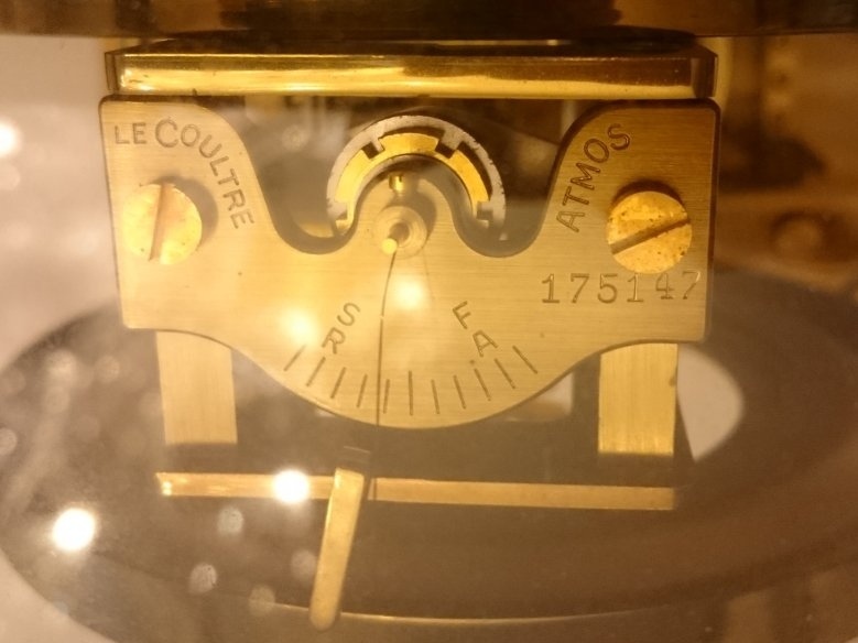

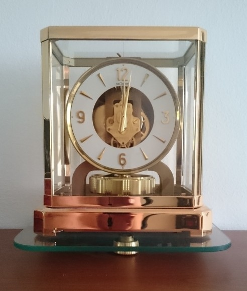

  1. Díky za informace. Přiznávám, že jsem byl asi zpovykaný neb hodiny mezi letním a zimním časem (kdy jsem na ně "musel" sáhnou ) se předbíhaly o cca 5 minut, teď se začaly zpožďovat - tak jsem na ně "sáhnul". Jinak hodiny mám na poličce, která je pevně zakotvená do zdi - nad nábytkem "levituje" (ta nožička na obrázku se poličky nedotýká).
  2. Teď už jdou, ale za 24 hodin se zpozdily o cca 3 minuty. Už před tím se mírně zpožďovaly (o cca minutu za týden), tak jsem posunul páčku směrem k FA asi o 1/3 dílku. Takže dotazy zní 1. Jsou ještě málo natažené ? Tj. zopakovat postup "natažení" ? Předtím jsem to dělal v zimě (rozdíl teplot cca 15°C, teď 6°C). 2. Posunul jsem páčku špatným směrem ? Technická podotázka - vlastní natahování se děje při vzrůstu či při poklesu teploty ? Dík za odpověď
  3. Mám hodiny Atmos 528-6 z šedesátých let. Cca jednou ročně se mi zastaví. Poprvé jsem je vezl k hodináři (dlouho jsem nějakého v ČR hledal). On mi po pár dnech oznámil, že hodiny jdou a že byly v pořádku. Asi za rok se hodiny opět zastavily. Napadlo mě, že se "nenatahují". Tak jsem je dal do chladna a pak tepla. Hodiny zase rok šly. Včera se zase zastavily. Dneska jsem postup zopakoval a vypadá, že opět zabral :-).
