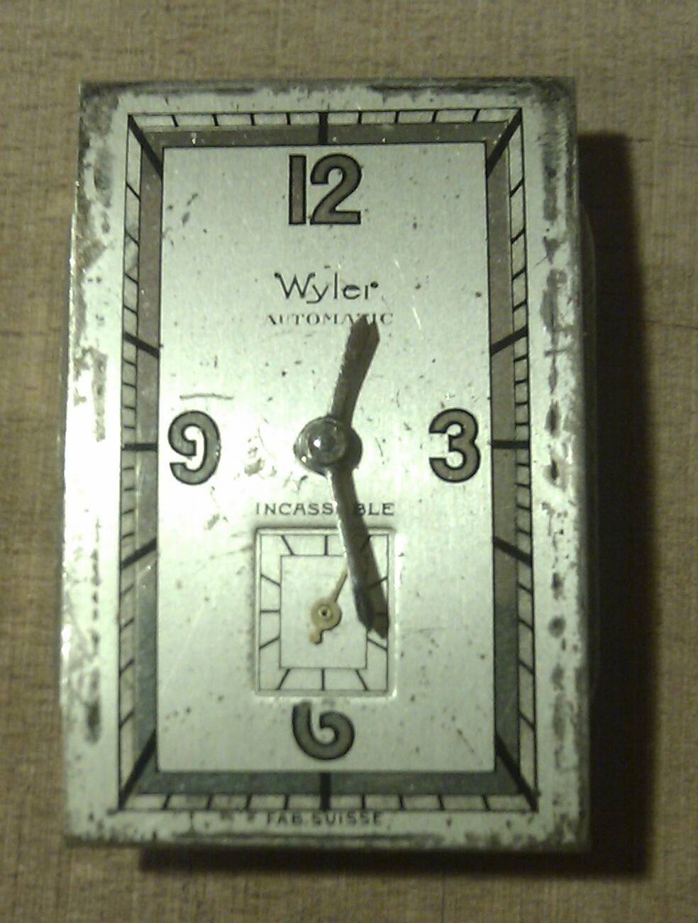

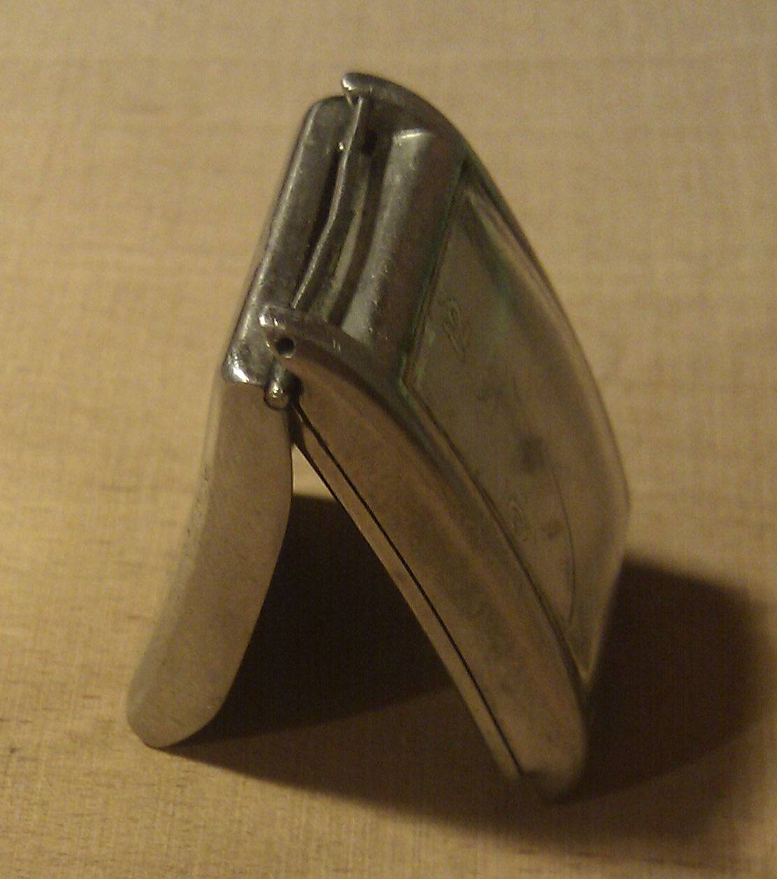

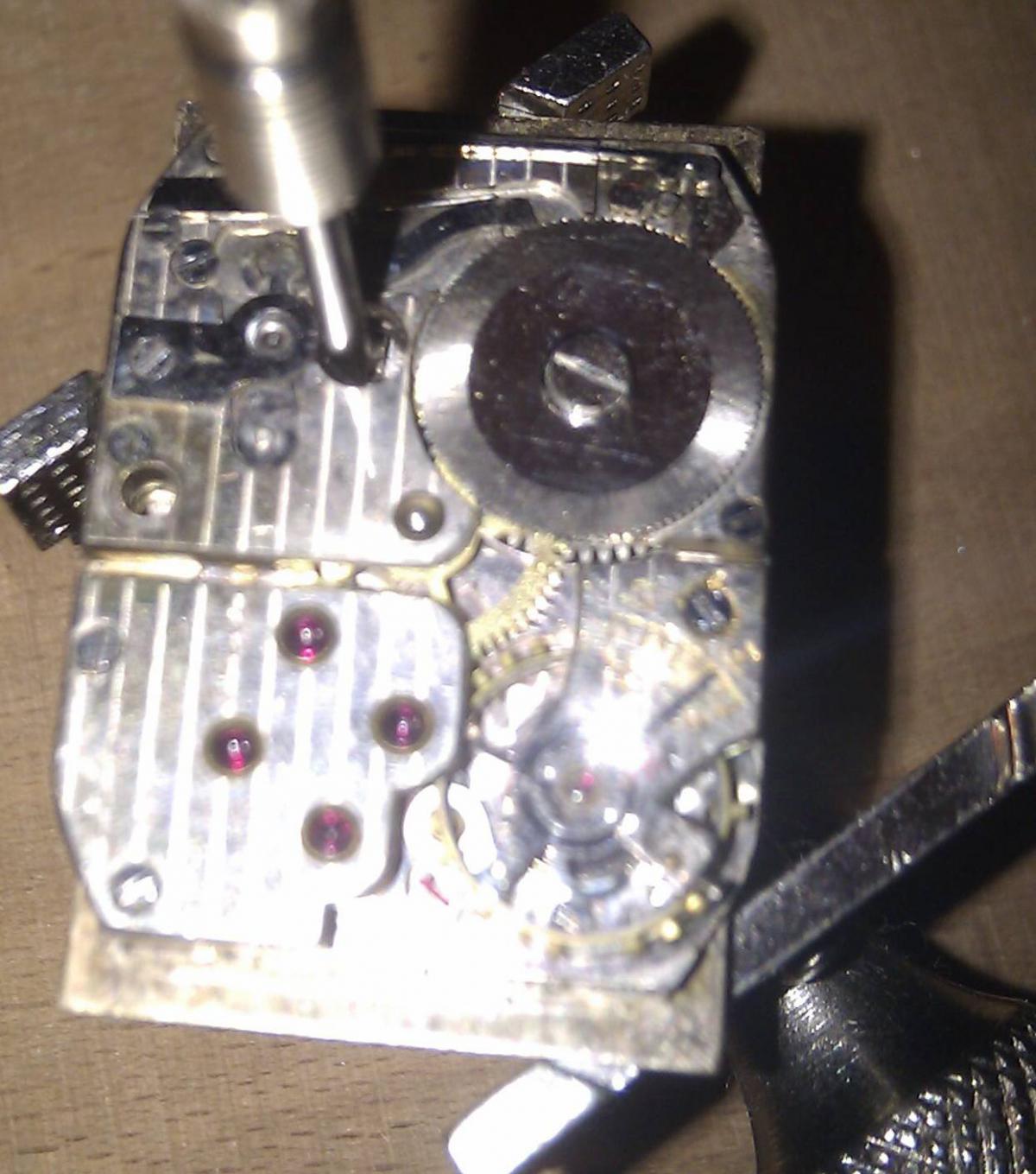

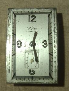

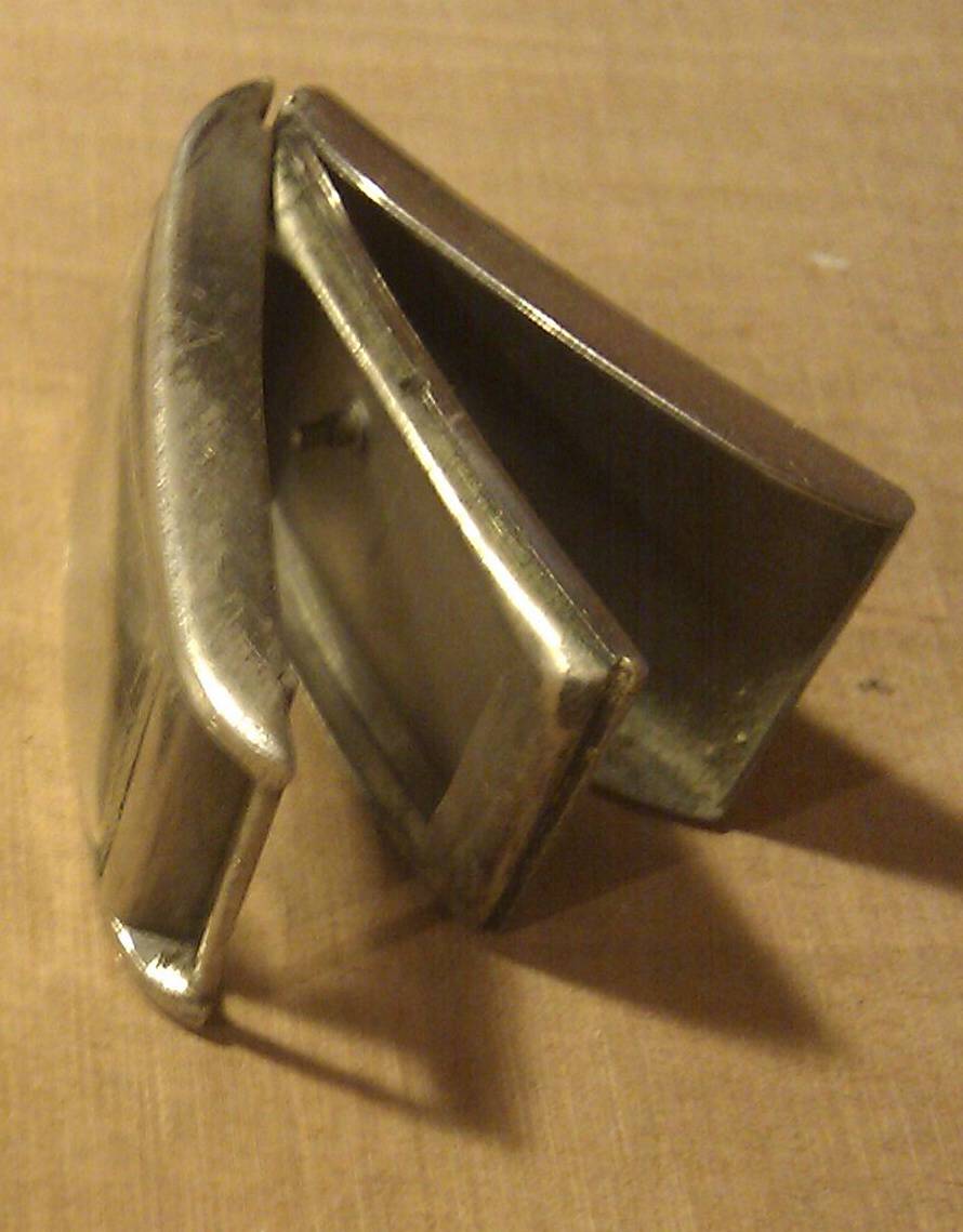

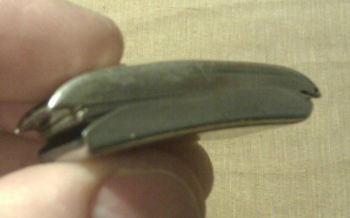

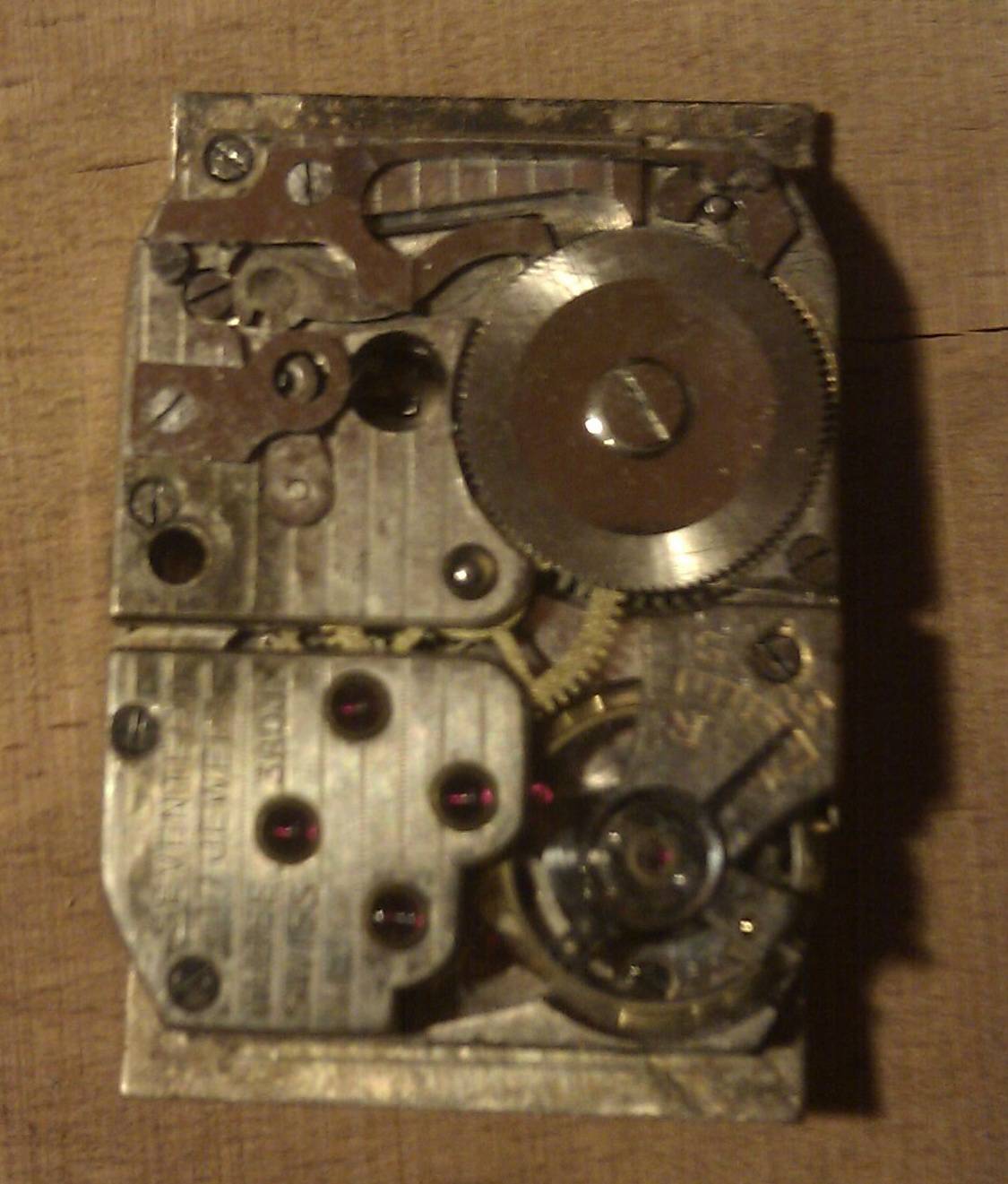

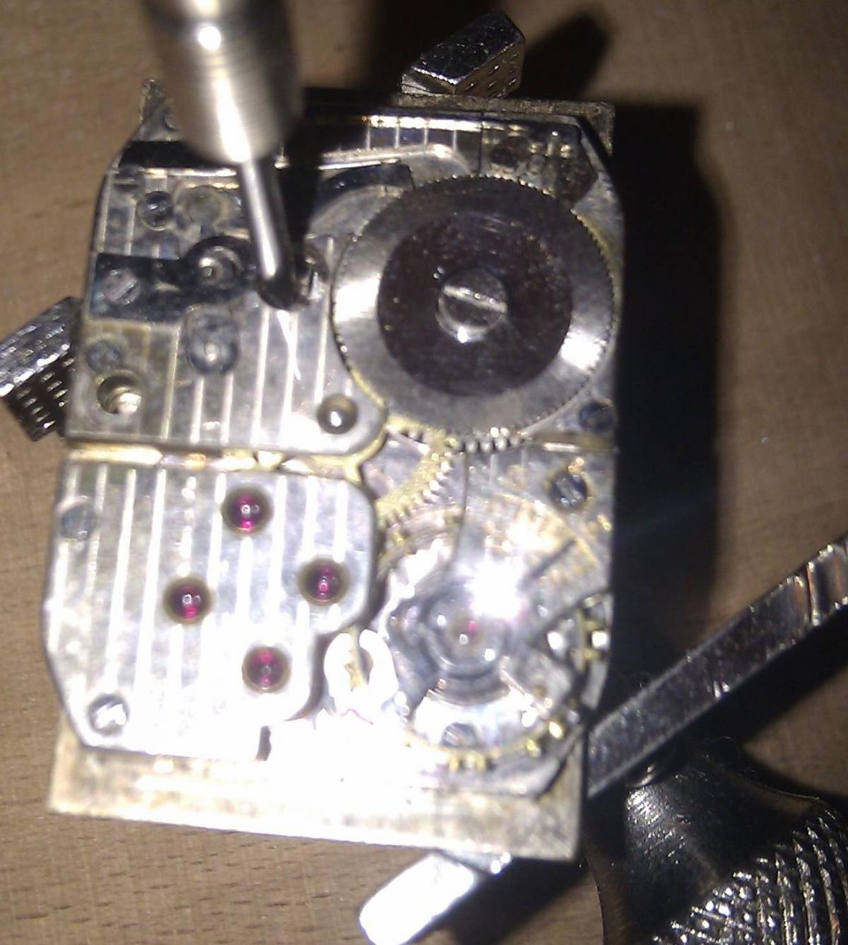

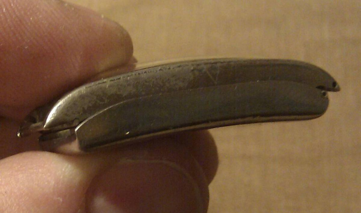

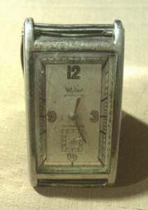

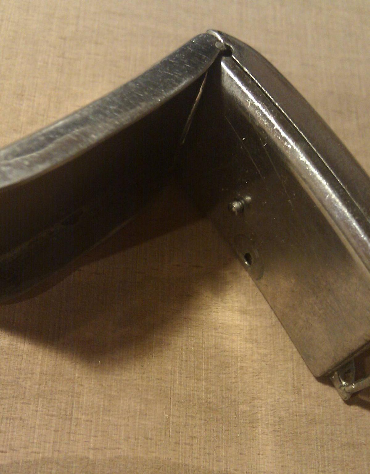

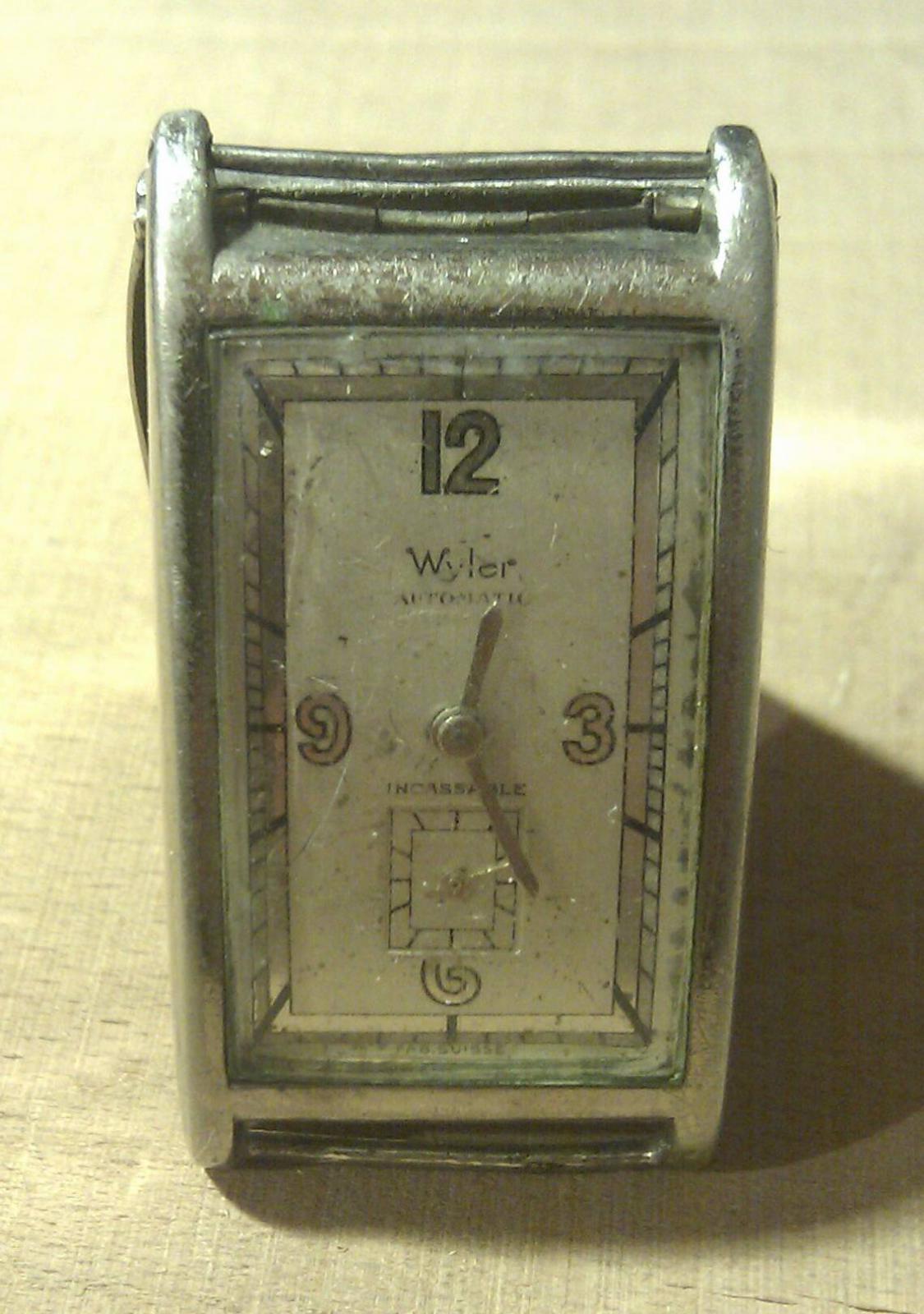

  2. Tak pár fotek, ze kterých snad ten systém nátahu bude srozumitelný.. Na fotkách je vidět ten "kolíček", který prochází skrz pouzdro hodinek. Spodní pohyblivá část pouzdra při pohybu hodinek na zápěstí zatlačí ten kolíček směrem do strojku hodinek a dojde k nátahu, kolo pérovníku se pootočí. Na posledních dvou fotkách je to pootočení vidět. Na dalších fotkách máte nafoceno pouzdro hodinek před a po stlačení. K tomu stlačení stačí opravdu jen mít hodinky na ruce. Na první fotce je vidět na spodní straně pouzdra vedle toho kolíčku ještě otvor.. Skrz něj prochází hřídelka na seřizování ručiček. Tato část však u mého kusu chybí, zatím marně sháním.... ( Takže pokud by někdo měl.... Díky Martin
  3. Dobrý den, narazil jsem náhodou na tuto diskuzi, která proběhla již poměrně dávno a měl bych dotaz na majitele těch raritních hodinek, zda je ještě má. Díky za odpověď. Jen na okraj pro upřesnění.... to natahování neprobíhalo u těchto hodinek pomocí pohyblivého závaží, jak je uváděno výše, ale čistě mechanicky. Hodinky měly takové "dvojité pouzdro" a spodní pohyblivá část pouzdra vždy mechanicky stlačila pomocí takového kolíčku procházejícího skrz pouzdro hodinek to přepákování, co je vidět v tom otvoru vedle kola pérovníku. Při každém stlačení se kolo pootočilo o jeden zub. Pokud by byl zájem, mohu popsat podrobně.
