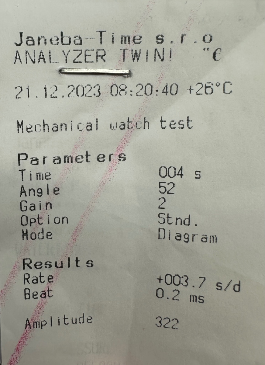

  6. Tak vcera mi prisly z Janeby z Pardubic ze servisu, kde je regulovaly a prej maj delat +4 sec. denne a me za pul dne udelaly -13 sec. To nechapu, kdyz jsem je natahl do plna na cca 210 otoceni korunkou..
