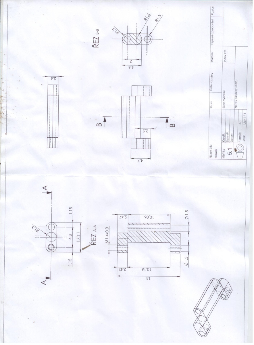

    Tak situace pokročila k dobrému, nalezl jsem obráběče, co vyrobí nerezový hranolek podle článku tahu, v bývalém Eltonu vyvrtají dírky a vyříznou závit M 1,6 a pak se to rozřeže na jednotlivé články. U Hanáků sice k novým hodinkám dodají jeden článek zdarma, ale pokud jste tlustoši a články potřebujete 3, tak za další 3tis. za kus doplatíte. Kdo si myslí, že by to zvládnul pilkou a vrtačkou v ruce, podle mého je na omylu, protože ten závitníček je tak mrňavý, že se musí zlomit pokud jen škytnu. Strojová práce je tady nenahraditelná. Povrchovka, hrany, zaleštění, to uř doděláme doma. Jinak: hodinky byly odeslány do IWC, navrhovaná cena údržby 30ooo,- a články do tahu nemají...
