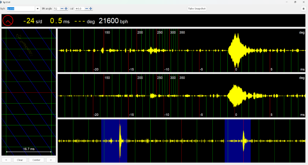

  8. Ahoj, narazil jsem na docela zajímavý open-source počin od vývojáře Marcello Mamino https://github.com/vacaboja?tab=repositories Chtěl bych tu rozjet diskuzi zda tento nástroj funguje dobře či nikoliv. Jelikož je zdarma, věřím, že pro spousty hobby hodinkářů může být velice užitečný. Tady jsou moje dvoje hodinky naměřené tímto nástrojem (měřeno mikrofonem, piezo se moc nechytalo). Přesnost hodinek v zásadě odpovídá naměřeným hodnotám. Najde se tu někdo kdo s těmito hodnotami umí pracovat aby dokázal zhodnotit zda se z takových hodnot dá něco vyčíst? Odkaz na volně dostupný software je zde: https://tg.ciovil.li/ Správnost přiložení mikrofonu k hodinkám lze ověřit zelenými / červenými hodinkami v levém horním rohu. Filtrace signálu a všechny podobné záludnosti musely být opravdu obtížné vyřešit. Koukám, že to je psané v jazyce C, tak by nebyl problém případně něco i upravit, pokud najdeme nějakou chybu a budeme vědět jak ji spravit.
