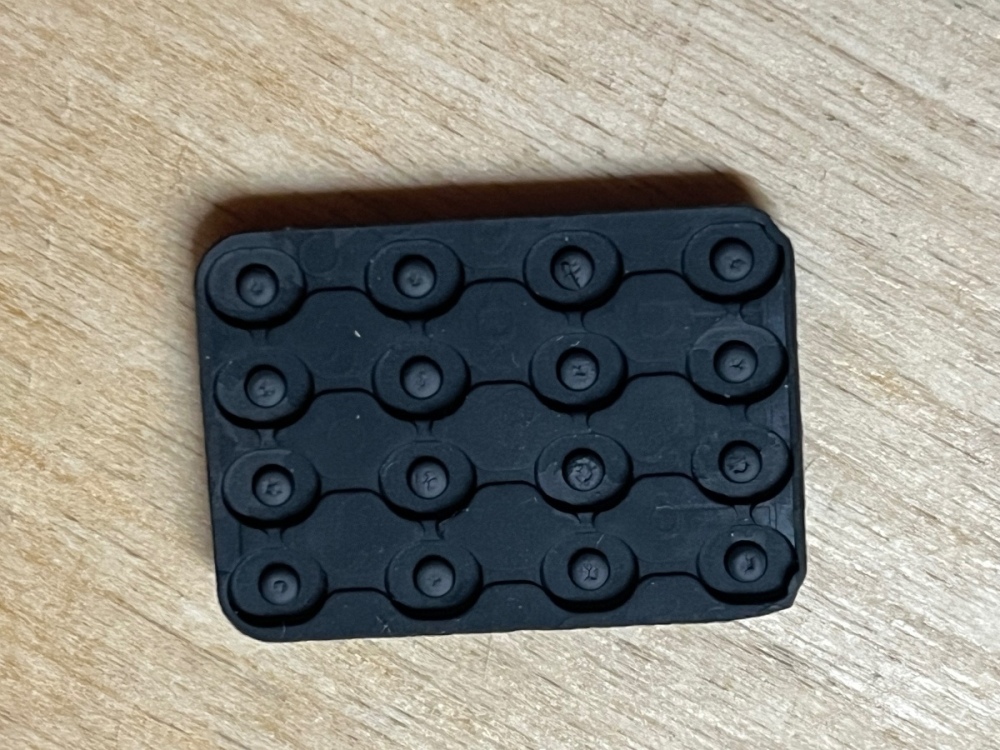

  1. Tak jsem (vypadá to zatím) úspěšně vyzkoušel Grafitový vodivý lak, který jsem trochu nastříkal do mističky a párátkem aplikoval na gumová tlačítka. A digitálky s kalkulačkou fungujou!!! Jsem zvědav na trvanlivost, zatím dobrý Lak k dostání třeba v GM
  2. jak jsou ty kolečka tlusté (tenké) ?
  3. Zdravím, jak "oživujete" (co nejvíc trvanlivě) vymačkané grafitové gumičky (kontakty) kalkulaček digitálních hodinek s kalkulačkou? Zkoušel jsem podle internetu nalepit kousíčky alobalu, chvíli to fungovalo, ale nebylo to stabilní. Zamazat tuhou taktéž není řešením. Internet nabízí vodivý lak EL-2 https://www.ame.cz/Elektronika/Merici-a-pajeci-technika-servisni-naradi/Chemie/Lak-na-opravy-plosnych-spoju-elektrovodivy-lak-EL-3-d125349539 NEBO Grafitový lak https://www.pselectronic.cz/k5601-156-graphite-200ml-grafitovy-vodivy-lak.html Nebo doporučíte, moc prosím, osvědčenější postup? Mnohokráte děkuji!

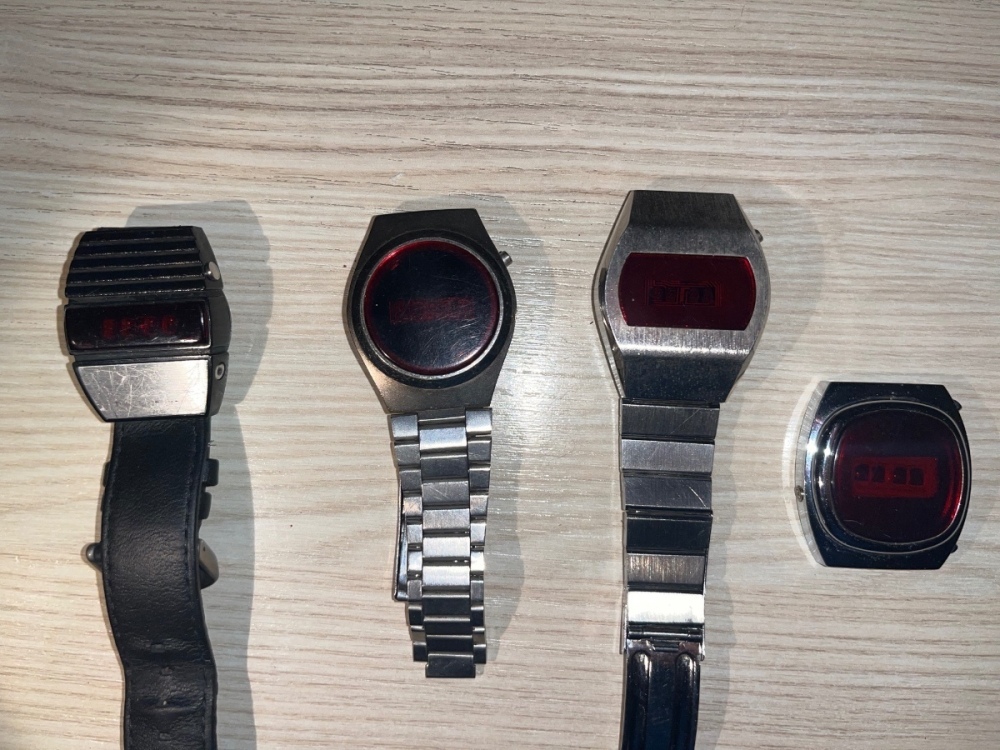

  5. Dobrý den, nechějc jsem tento dotaz dal do špatného vlákna, tak jej přesouvám sem - jsem tu nováčkem, tak se moc omlouvám, pokud se v tomto vlákně pídím, zda bych se tu mohl na kohokoliv z Vás obrátit s prosbou opravy mých LED hodinek. Na fotce jsou jen jediné funkční - ty úplně vlevo Texas Instruments. Bohužel, další tři se mi nepodařilo rozchodit. Resp. úplně vpravo hodinkám ELEKTRONIKA nesvítí jedna číslicovka (ostatní číslice fungují), uprostřed Collins a Lamda se nerozsvítí vůbec...chjo... Moc prosím, mohl bych je někomu z Vás zaslat na opravu? Tak titěrné elektronice skutečně nerozumím... Pokud by se oprava nezdařila, noc se neděje, hodinky stejně nejdou... Rád opravy uhradím. Mnohokráte Vám děkuji za pomoc
  6. Děkuji za odpovědi. A přece jen zkusím se znovu pozeptat, zda by někdo z Vás kouknul na ty další dvoje hodinky uprostřed? Rád čas s tím strávený uhradím. A nemusíte mít s tím obavu, pokud by oprava nevyšla, oni stejně teď nefungují… Moc děkuju
  7. ona právě nefunguje ta druhá zleva - 1X00

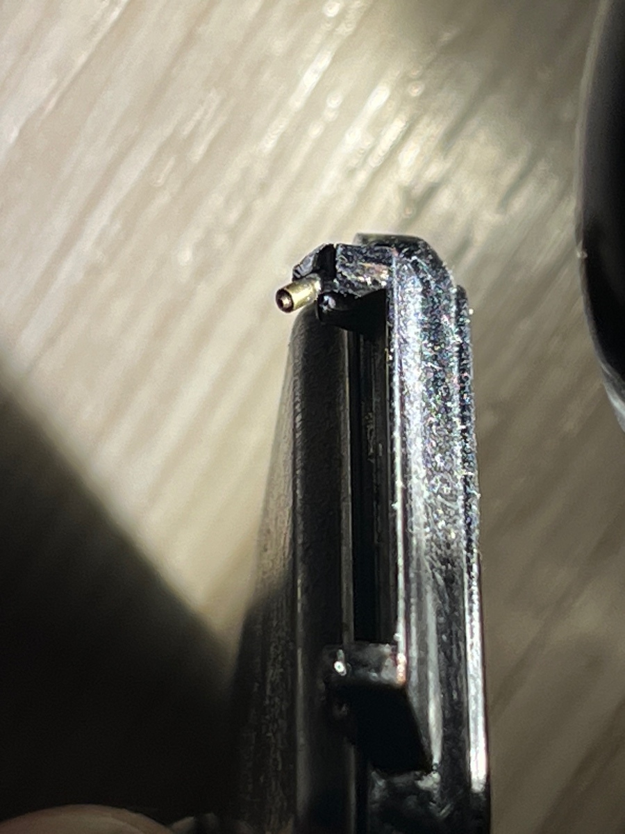

  8. Dobrý den, při pádu mi prasknulo uchycení osičky řemínku na digitálních hodinkách - viz foto. Tělo digitálek je plastové. Nevím, zda se to tu už řešilo a zda to patří do tohoto vlákna, tak zkouším - dá se to nějak pevně opravit, aby osička (řemínek) znovu v uchycení držely? Odlít pryskyřicí??? Naleptat plastem??? Nebo??? Mnohokráte Vám děkuji za radu
