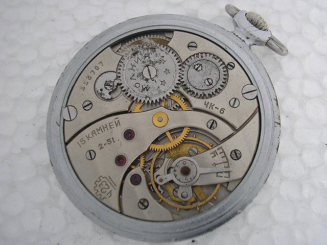

  2. Je to starší kalibr molnia nebo jeho předchůdce či kopie. Předchůdce (což by nebylo špatné) je tuším nějaký starý rolex nebo někdo takový, ale na to ten kalibr rozhodně nevypadá, spíše ranná kovářská práce Matičky Rusi. Cena tak max 60 USD. Existují i zdobnější a hezčí varianty tohoto kalibru. Staré rozhodně budou, protože 15 jewels varianta je opravdu někde úplně v historii. Jakýkoli ušlechtilejší hodinář by velmi pravděpodobně strojek signoval a nejspáš by ho udělal tak, aby se za svou značku na strojku nemusel stydět (nějaké to leštění, pruhy a podobně ...
