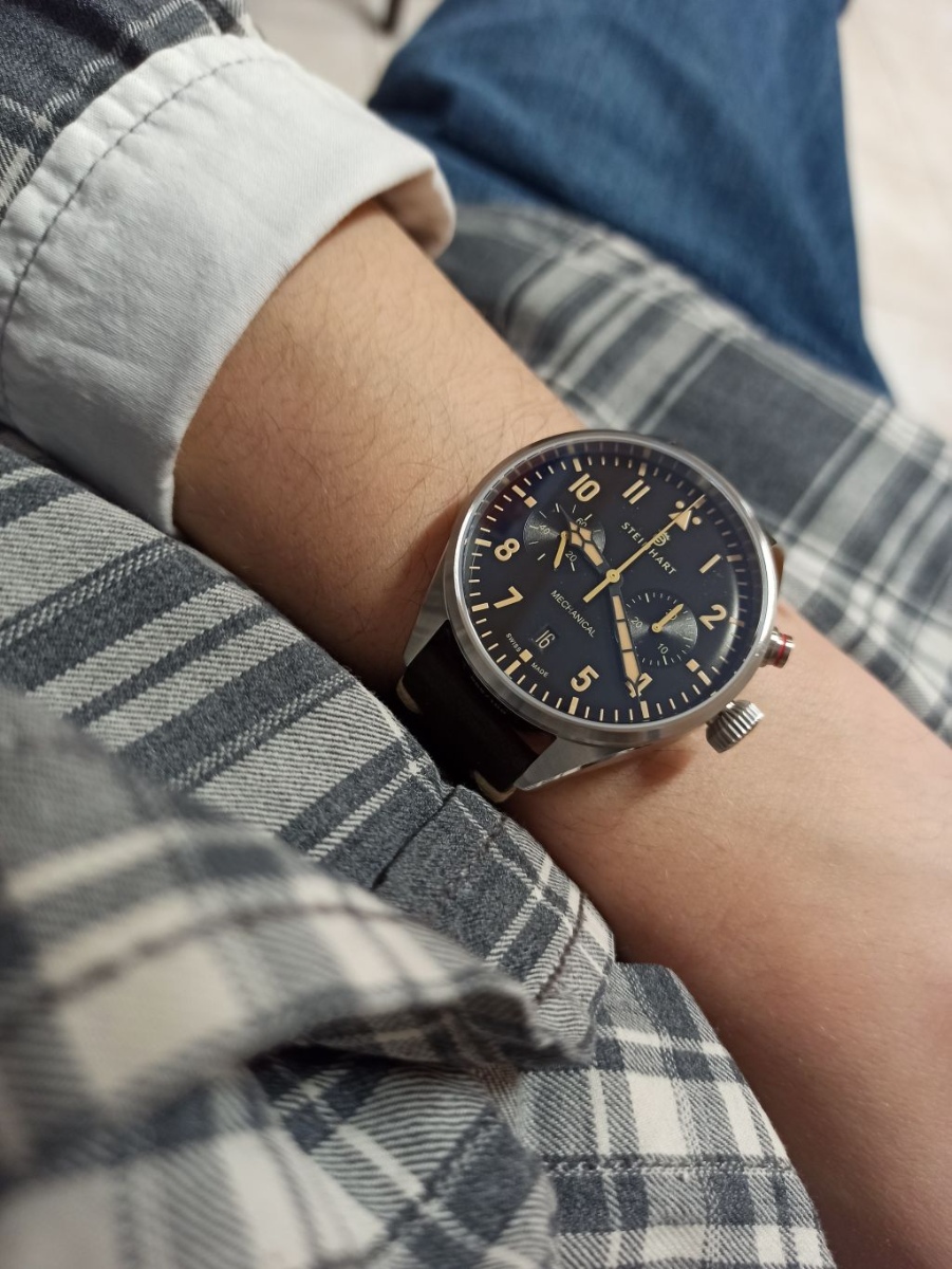

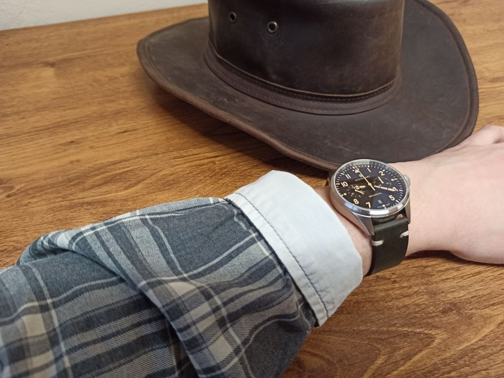

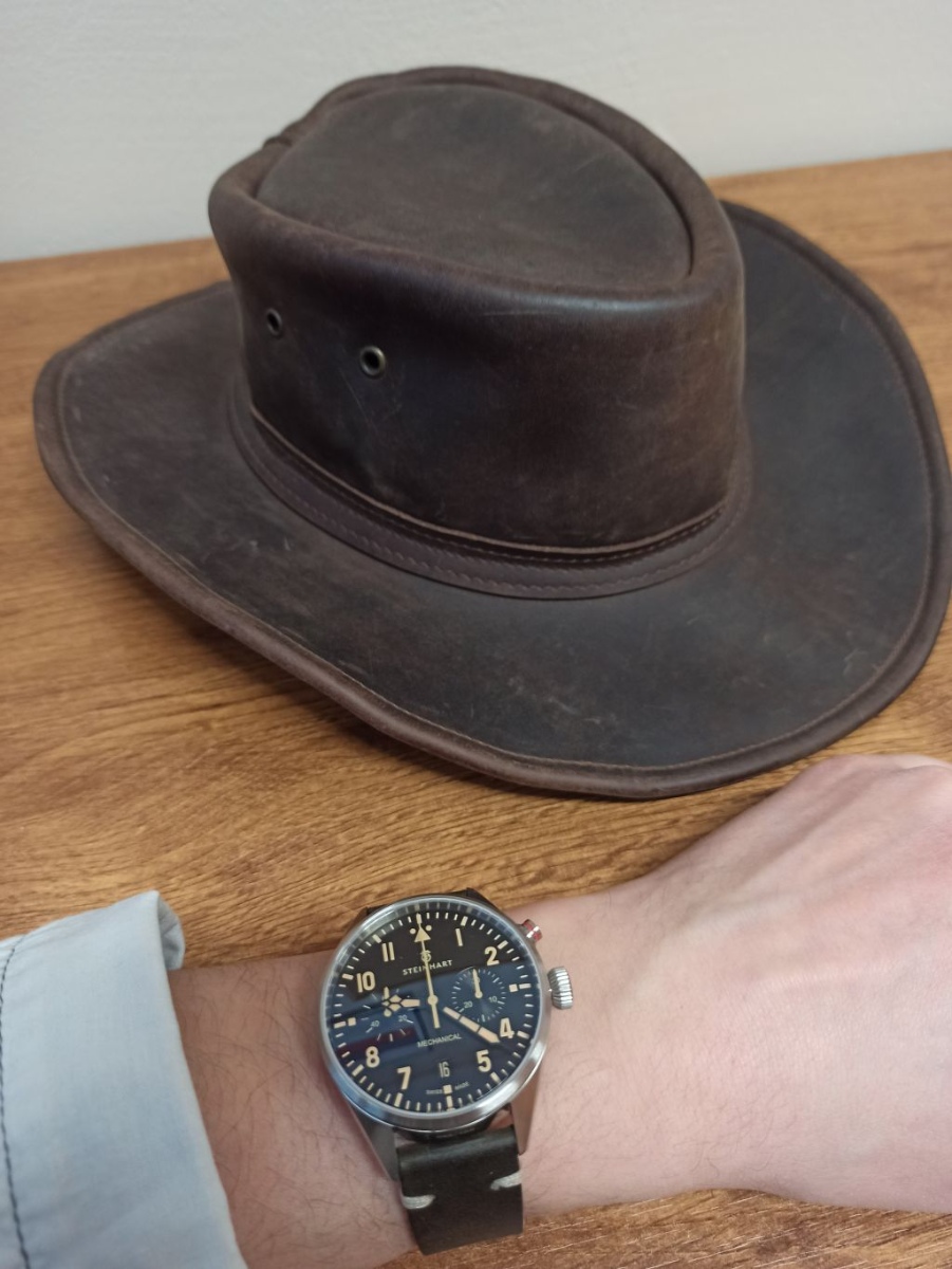

  7. Celý týždeň Steinhart NAV.B Monopusher.
  8. Steinhart NAV.B Monopusher...

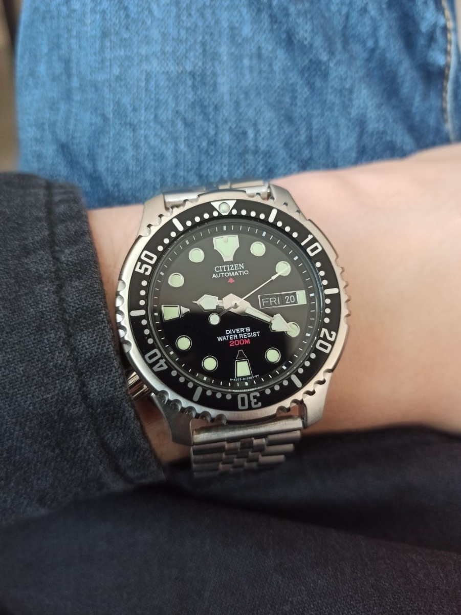

    Citizen na ruce...

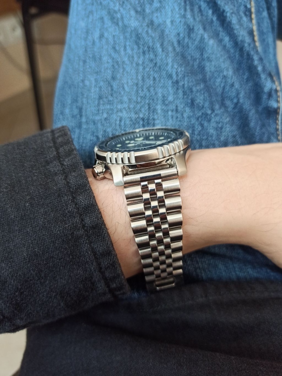

    Od pondelka nový prírastok... Na ciferníku 8203 a vzadu na hodinkách 8204. Majú hacking, tak že 8204. Zatiaľ na ťahu Jubilee, ale mám už prichystaný aj olivovo zelený nato strap. Pôvodná guma, ktorá je bez tabuľky časov ponoru je dosť tvrdá a nepoddajná. Mal by som ale aj jednu otázku, nakoľko sú to moje prvé hodinky kde je strojček Miyota. Týka sa to nastavovania dátumu a dňa. Teda dátum sa otáčaním korunky nastavuje ľahko a pre mňa normálne. Ale pri nastavovaní dňa otáčaním korunky v opačnom smere cítim väčší odpor a až také cvaknutie pri konci preklápania dňa. Nejde to tak hladko, ako napríklad pri strojčekoch ETA alebo Seiko, ktoré vlastním. Je to pri tomto strojčeku bežné?
  10. Sú nádherné! Aj ja nad nimi premýšľam. Ako ste s nimi spokojný???

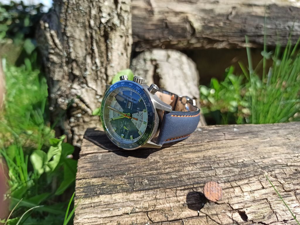

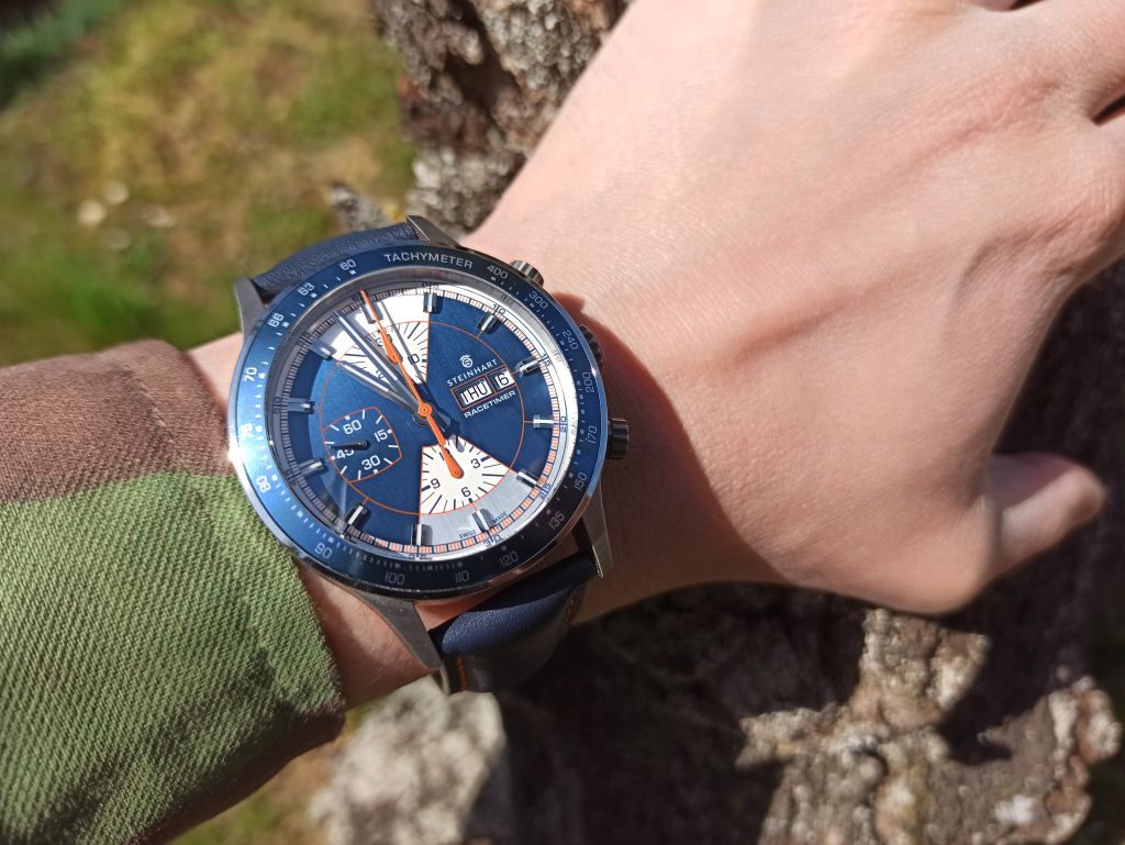

  12. Dúfam, že som sa polepšil vo fotografovaní. Atmosféra fotografií aj taká trampská...
  13. No, budem sa musieť zlepšiť vo fotografovaní...

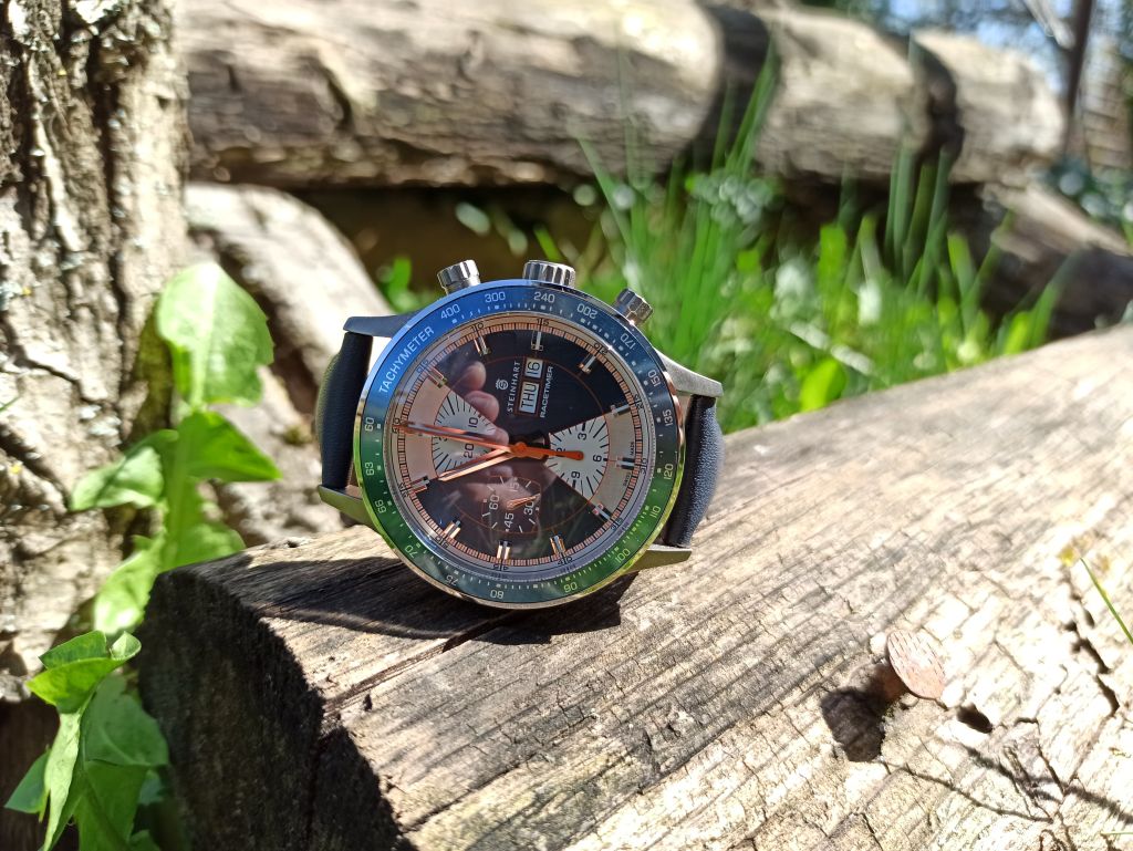

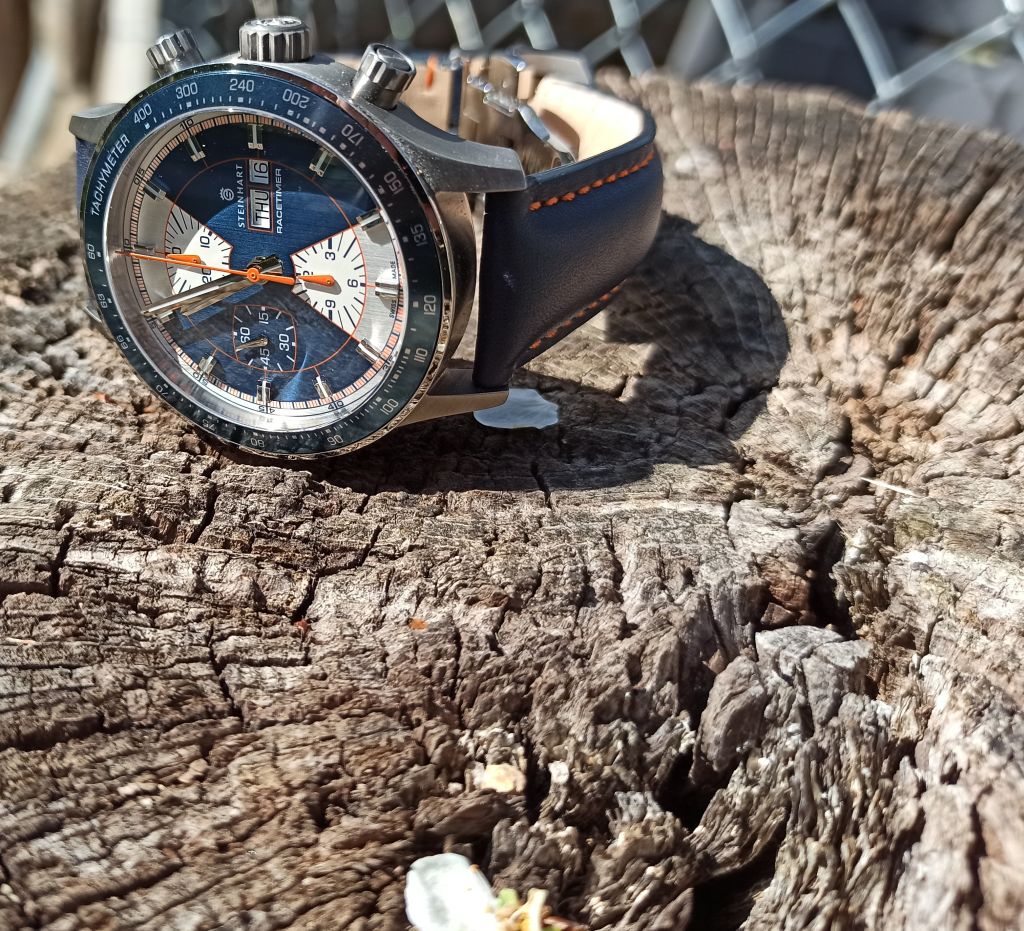

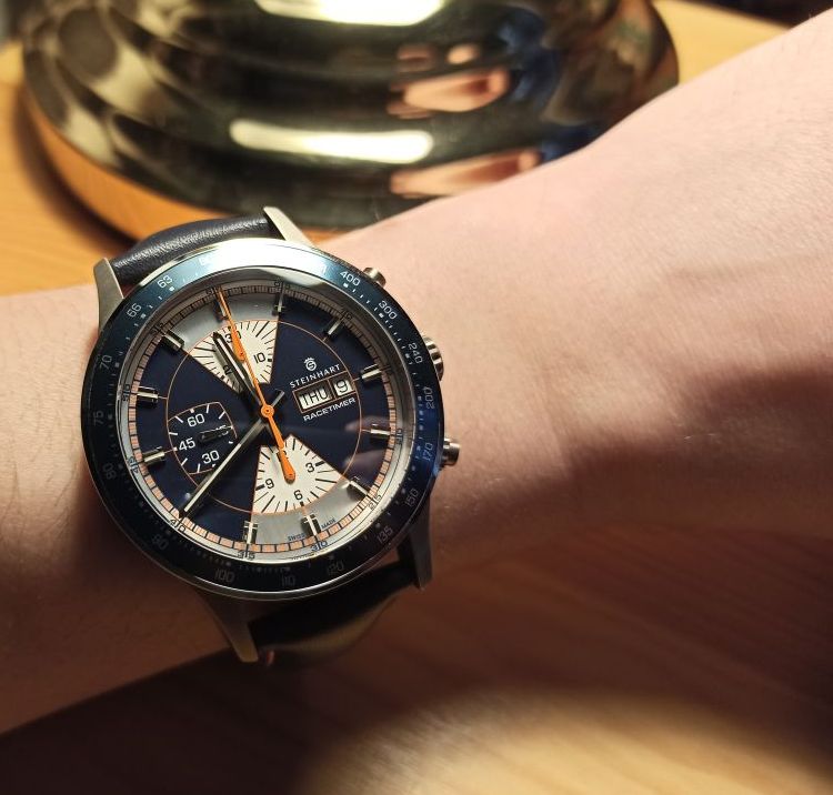

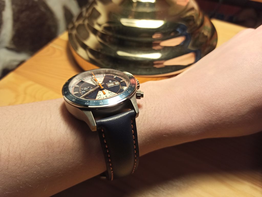

  14. Moje nové Steinhart Racetimer blue.
  15. Home Office - Steinhart Racetimer blue
  16. A aká bola výsledná cena (ak sa môžem spýtať)? Ja nad nimi tiež premýšľam. Zaujímala by ma koncová cena s dopravou a DPH.

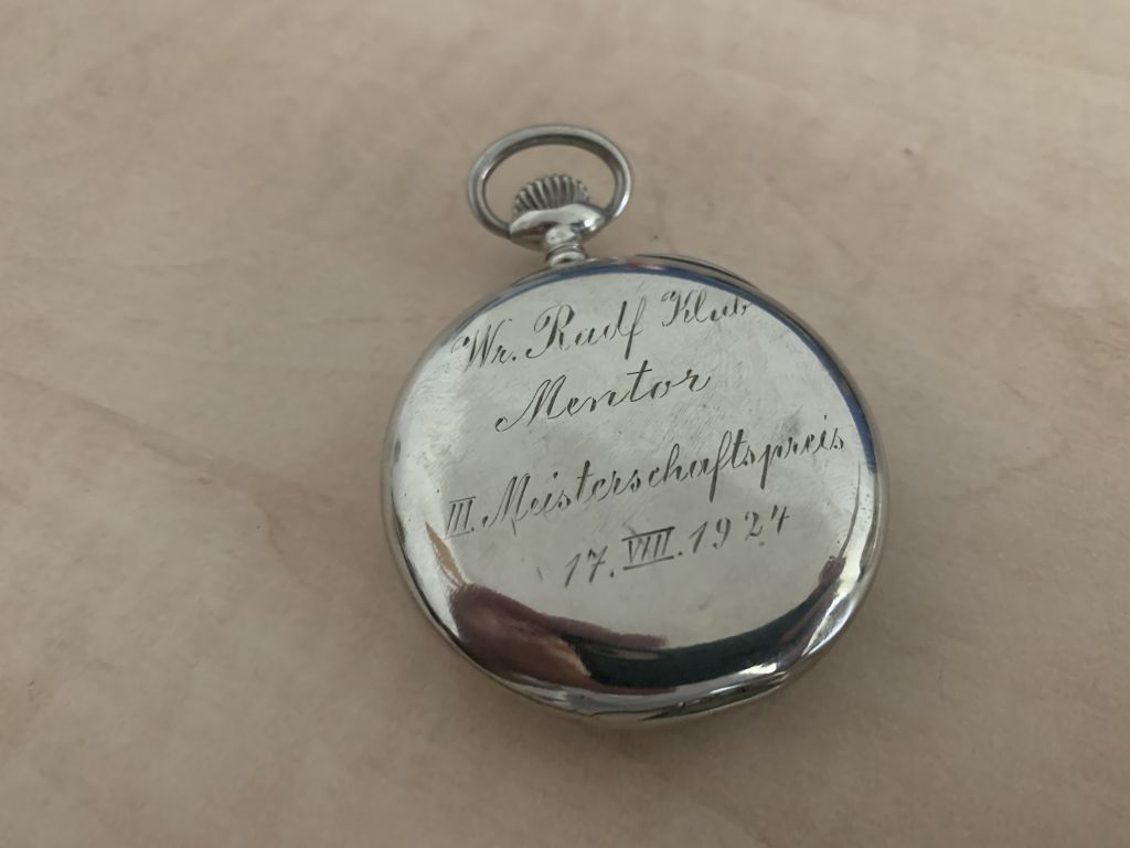

  17. Pridám aj fotku mojich hodiniek. Zaujímalo by ma k akej príležitosti bolo to venovanie na hodinkách. Neporadí niekto? Pochopil som že je to nejaké tretie miesto v majstrovskej cene.

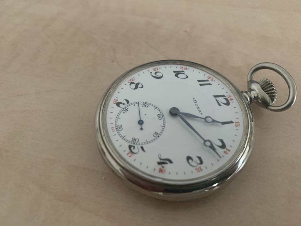

  20. Ahojte, mal by som možnože blbú otázku, ale predsa. Zaujímalo by ma aké je najlepšie miesto pre umiestnenie vreckových hodiniek pri nosení. Videl som nejaké fotky s hodinkami vo veste, v kapsičke na opasku a vo vrecku nohavíc. Práve na nosenie hodiniek vo vrecku nohavíc sa chcem spýtať. Nie sú pri chôdzi práve na tomto mieste veľké nárazy, ktoré by mohli poškodiť mechanický strojček?

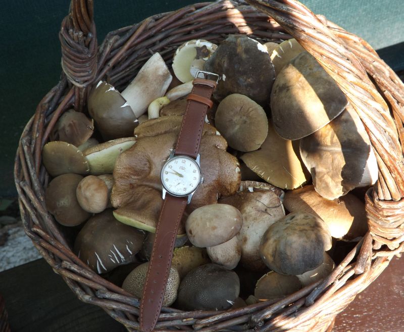

    Fotka je z pondelka 31.8.2015. Dva koše dubákov nazbierané za cca. 2,5 hodiny a predtým v nedeľu tak isto. Takže Vaše tipy sú zlé. No ak by aj tak niekto neveril, tak buhožiaľ, fotka nebola "overená notárom"...
