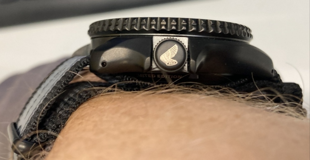

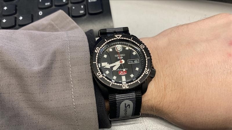

    Na dýnku je vidět snaha o zkoseni, ale ta hrana je celkem ostrá, můžu o ni klidně brousit nehty xD s natem to problém není, v budoucnu ještě zkusím normální řemínek, teď jsem rád, že mám hodinky zpátky. Nevím jestli jsem smolař, ale po 4 měsících nošení hodinek se zastavily a už se nerozběhly. První měsíc přes den nabraly zpoždění cca 2s, přes noc položený dýnkem dolů se předehnaly o 2s, takže krásně držely ve výsledku 0. Časem začaly zpožďovat přes den víc, ale furt to bylo max do -4s. Pak na horách 4. den umřely. Nejdřív jsem myslel, jestli je nezmagnetizovaly turnikety, ale kompas ani lepsi aplikace domněnku nepotvrdily. Bylo to jak naschvál, dokud jsme lyžovali v Itálii, tak pohoda a první den Švýcarsko a odpoledne stojej. Putovaly na reklamaci, jako bonus zásilkovna je skoro ztratila, takže je doručovala 2 a půl týdne. V servisu je daly za 4 týdny do kupy a už jsou doma, opravili i index, kde bylo buď smítko nebo prasklá lumi, to jsem chtěl taky reklamovat, ale hodně dlouho jsem to odkládal, až zastavení mě donutilo je poslat. Ze servisu se mi nepodařilo dostat, co s hodinkami přesně bylo, jen mi odpověděli že "U hodinek byla nízká amplituda – došlo ke ztrátě hnací síly. Z tohoto důvodu byla nutná celková oprava stroje." Jinak servis za mě dobrý, mam protokoly z tlakovky a 3 měření amplitudy. Teď přes den zpomalují o 1s a tu v noci dýnkem dolu zase naberou, což takovou přesnost jsem od nich nečekal, uvidíme, jestli si ji udrží. Teď už jenom zpátky motorku ze servisu a bude zase set kompletní.
