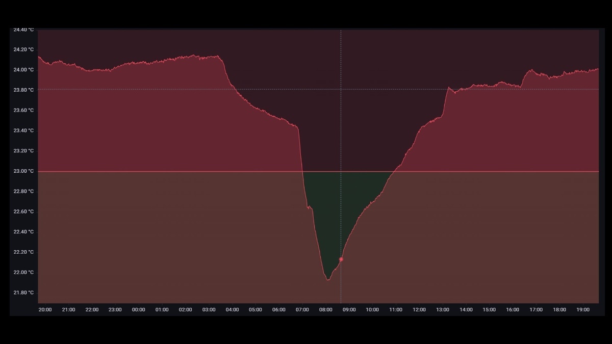

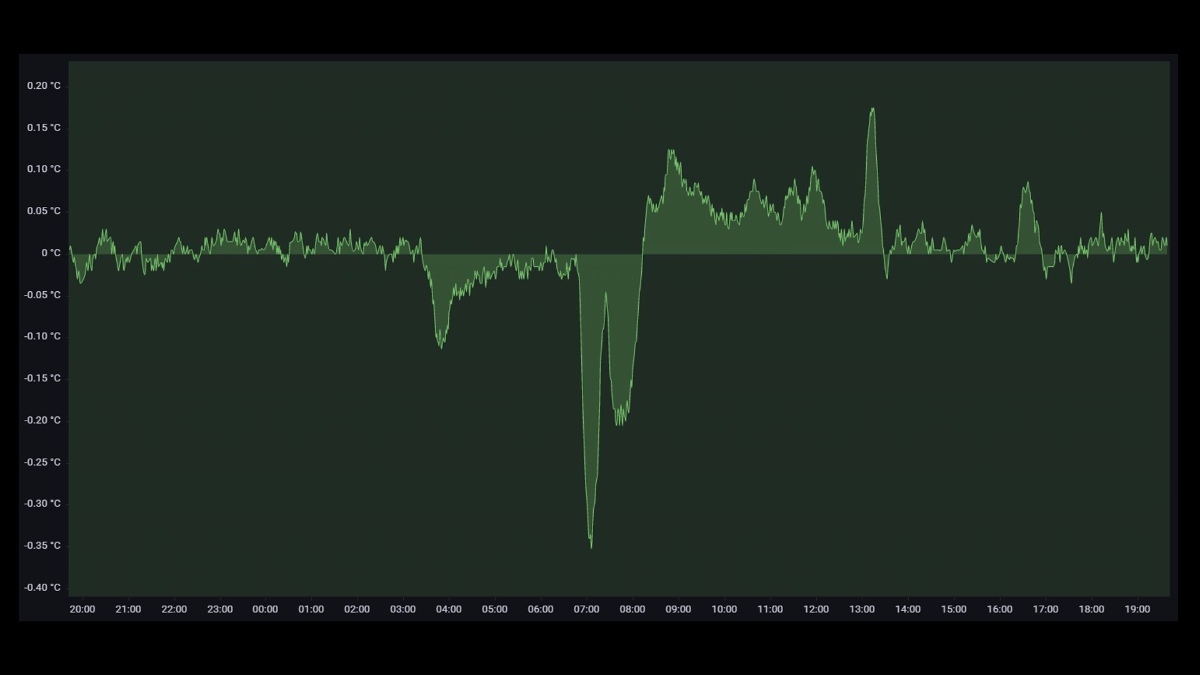

  4. Teplota okolí je samozřejmě součástí korekci, ale pokud je v pásmu 20-30 stupňů celsia, její vliv je tak nepatrný, že se korekce v jitteru nijak významně neprojeví. Zkoušel jsem to doma, ale žádné rodeo vlivů je tam neprojevovalo.

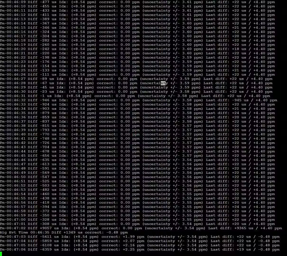

  7. Jinak, mohu předvést jak moc takové ESP přes NTP plave. Tato deska už byla kalibrovaná a korekce byla vypočítaná na +8.54ppm. Tato korekce se projeví na výstupních referenčních signálech. Takže reference 10MHz/1MHz/32768Hz/16384Hz/512Hz + 1kHz + 100Hz už je na výstupu přesná. Stejně tak měření už obsahuje tuto korekci, která se od zapnutí průběžně upravuje jednou za dva dny, pokud je třeba. Oproti GPS totiž to NTP vypadá škaredě na krátkém časovém úseku. Projevuje se tam sklon hodin toho ESP, SW Interpolace a jednotlivé resync toho NTP, ale po dvou dnech se najednou chyba díky nejistotě krásně ustálí a hodiny toho XO by bez externí synchronizace prakticky udržely tak 1s za půl roku a korekce už vlastně probíhá v úsecích delších jak týden a o setiny PPM. Jinak od zapnutí si to XO sedne na +/- 0,05ppm asi za 5 minut. Podmínka je jen stabilní teplota okolí +/- 2 stupně celsia, což doma běžně je. Vše jsem ověřoval podle svého přesného normálu, který tu běží už 15let stabilně a dlouhodobě, ale pokud chci, aby zařízení bylo autonomní a nepotřebovalo pravidelnou kalibraci, považuji tuto cestu za přijatelně levné řešení, tak aby bylo cenově dostupné. Pokud bych použil GPS signál, tak v krátkém časovém úseku by příchod PPS vypadal dokonale, ale po čase by začal plavat a prakticky na přesné dovození chyby bych potřeboval týdny, až měsíce, protože vlivy prostředí na šíření signálu mohou zamávat korekcí i v jednotkách PPM. Krátkodobý drift toho ESP vůči FPGA přikládám v logu, ale algoritmus už předběžně podle skoků odhaduje korekce a je schopen odvodit chybu svojí, toho ESP a jitter už asi za 8 hodin. Myslím si, že to je pro Vibrograf velmi slušný základ. Navíc na průběžné výsledky má deska 8MB RAM, takže lze poměrně obstojně sledovat jak se hodnoty měnili v čase. Na výrobní kalibraci, abych nemusel čekat dva dny, používám signál 10Mhz, který už je po korekci. Jinak to correct ukazuje okamžitou chybu a to lastdiff díky skew obsahuje mnohem přesnější korekci za delší časový úsek a tak je mnohem dříve stabilnější. Dala by se použít tedy tato predikce už po 8 hodinách provozu, ale jistota je jistota a fyzickou korekci, pokud systém nazná odchylku větší jak 0.02 ppm až po dvou dnech.

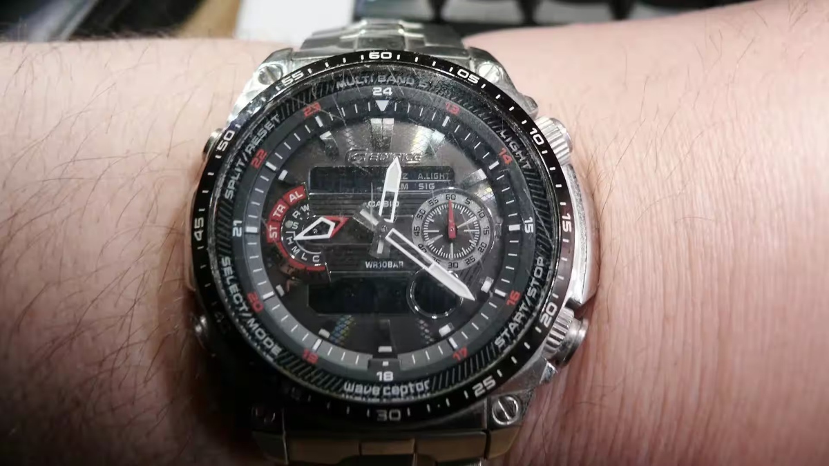

  8. Jsem technokrat a miluji své Casio Wv. Vydrží bez světla opravdu dlouho a dělají přesně a spolehlivě, to co od nich nejvíce žádám. Ukazují přesný čas. Více po nich nepotřebuji. Mám už je dlouho a tak by si asi zasloužilo sklíčko přebrousit, nebo vyměnit, ale jedou a nevím o nich, tak to zatím neřeším.
