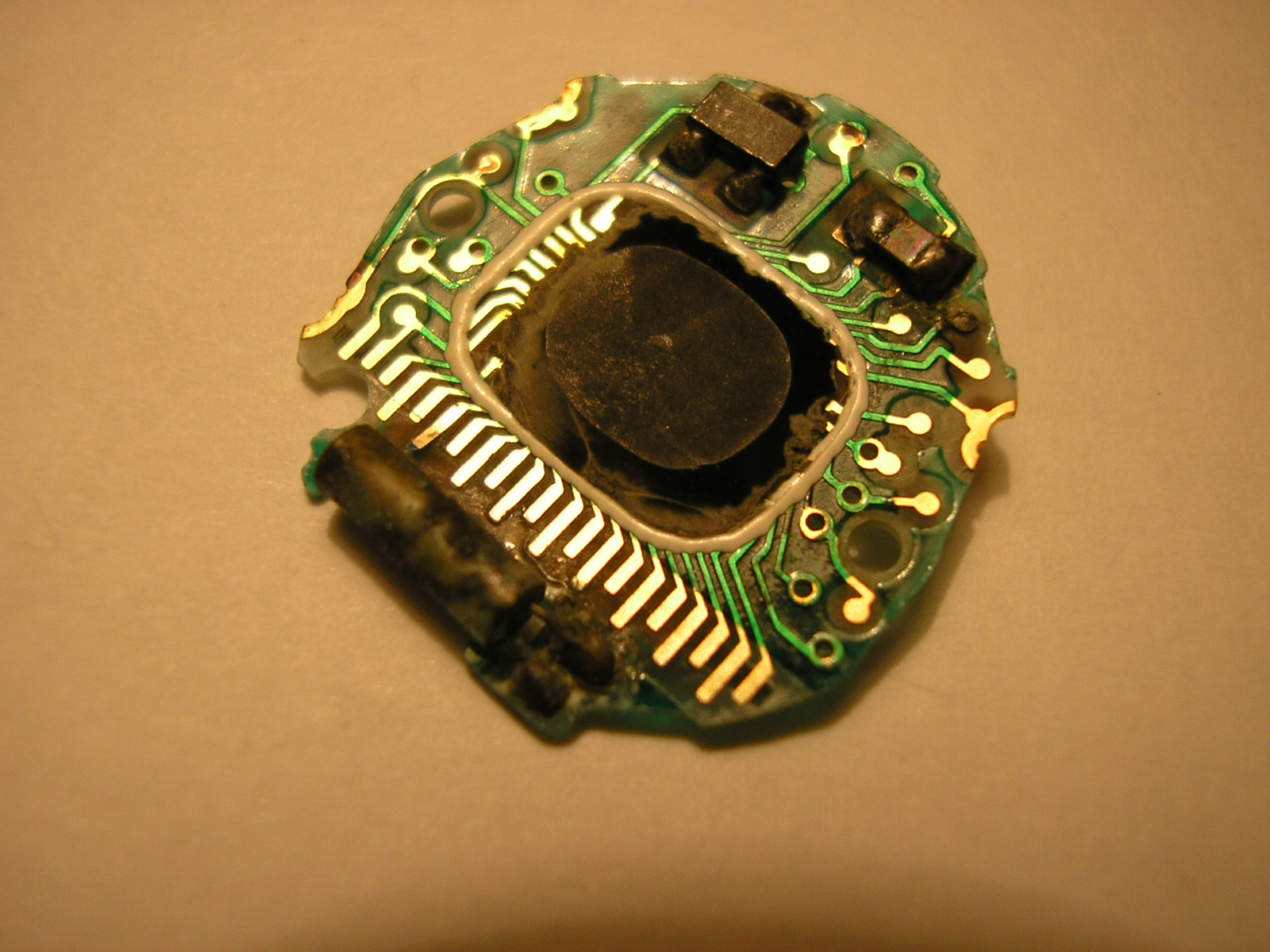

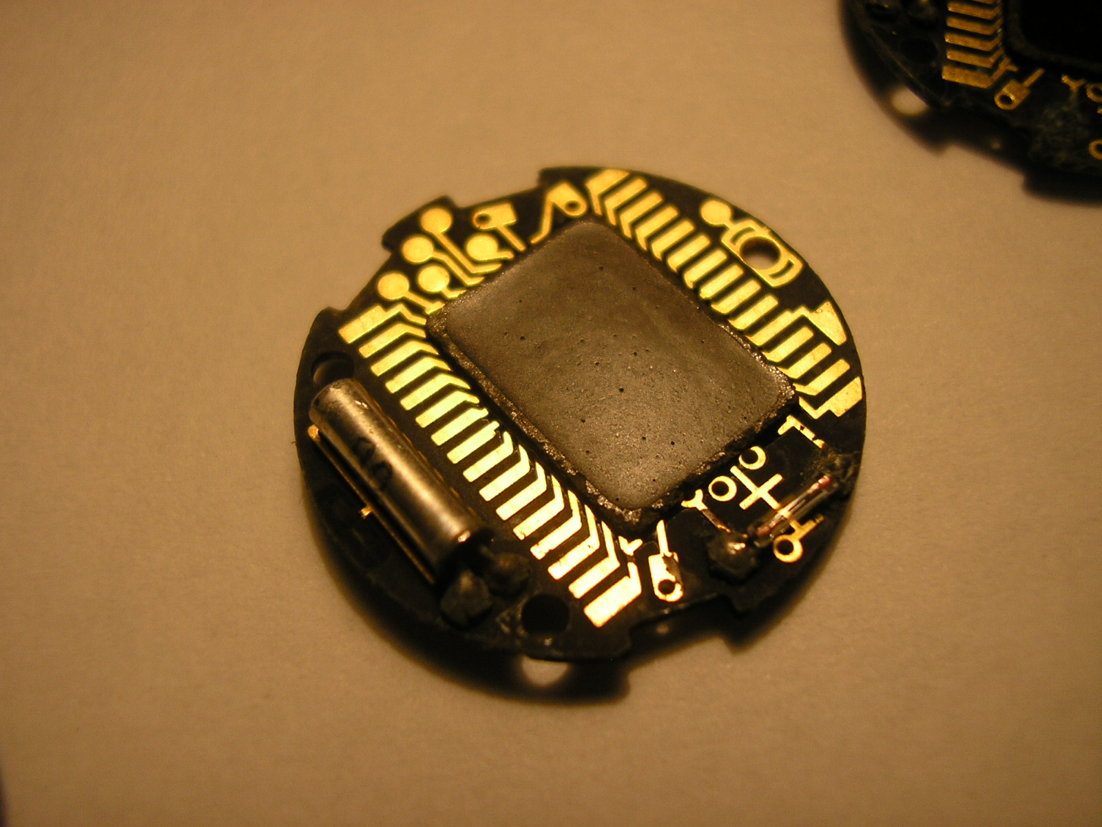

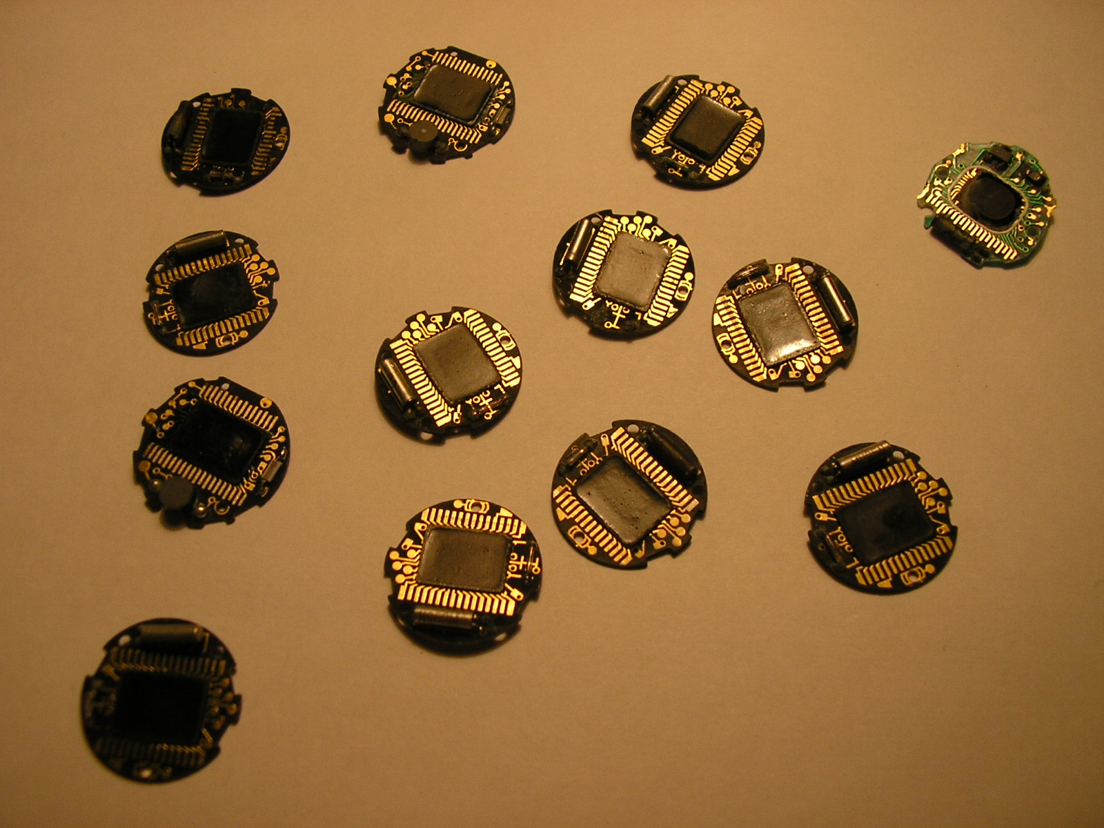

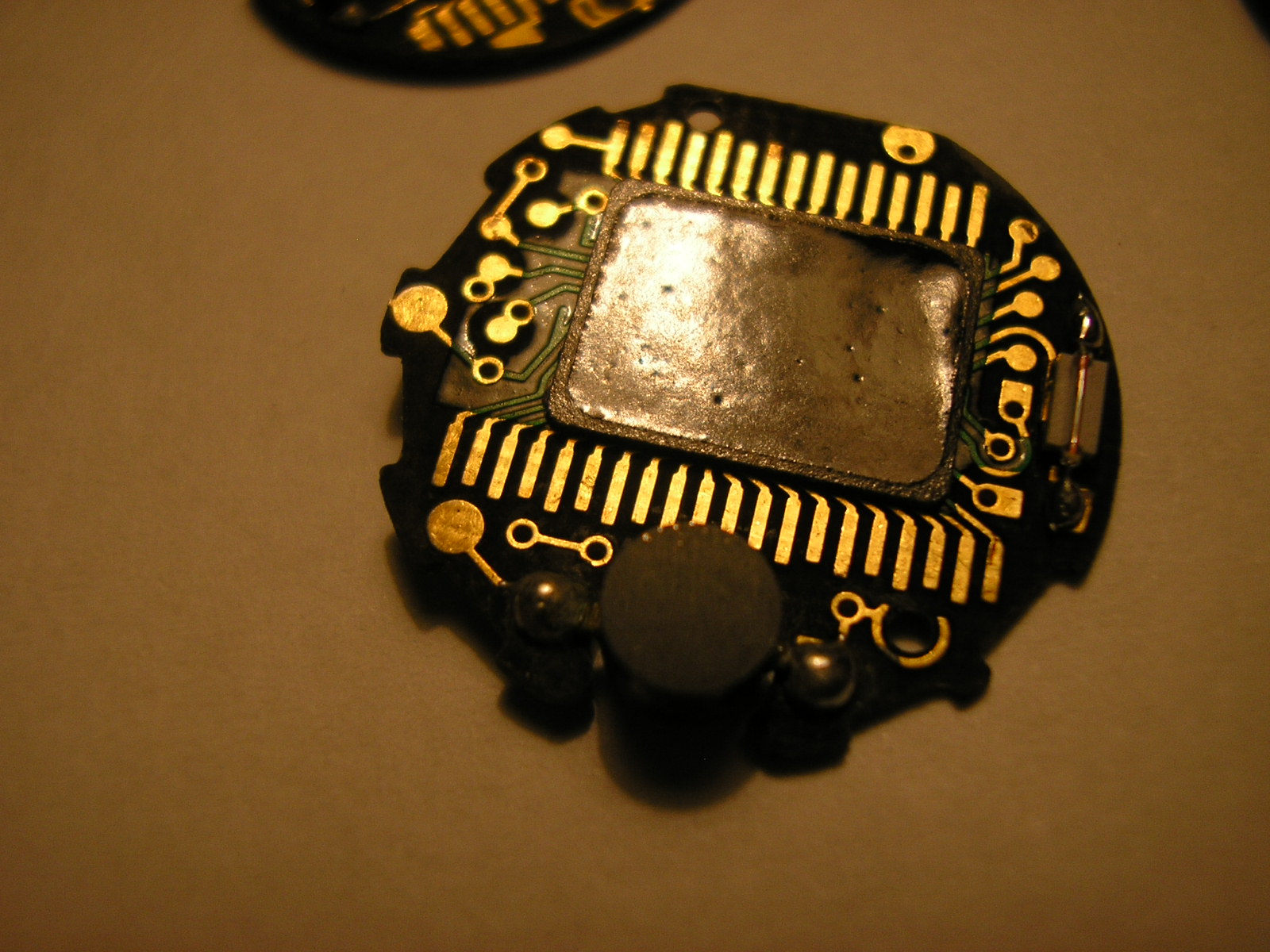

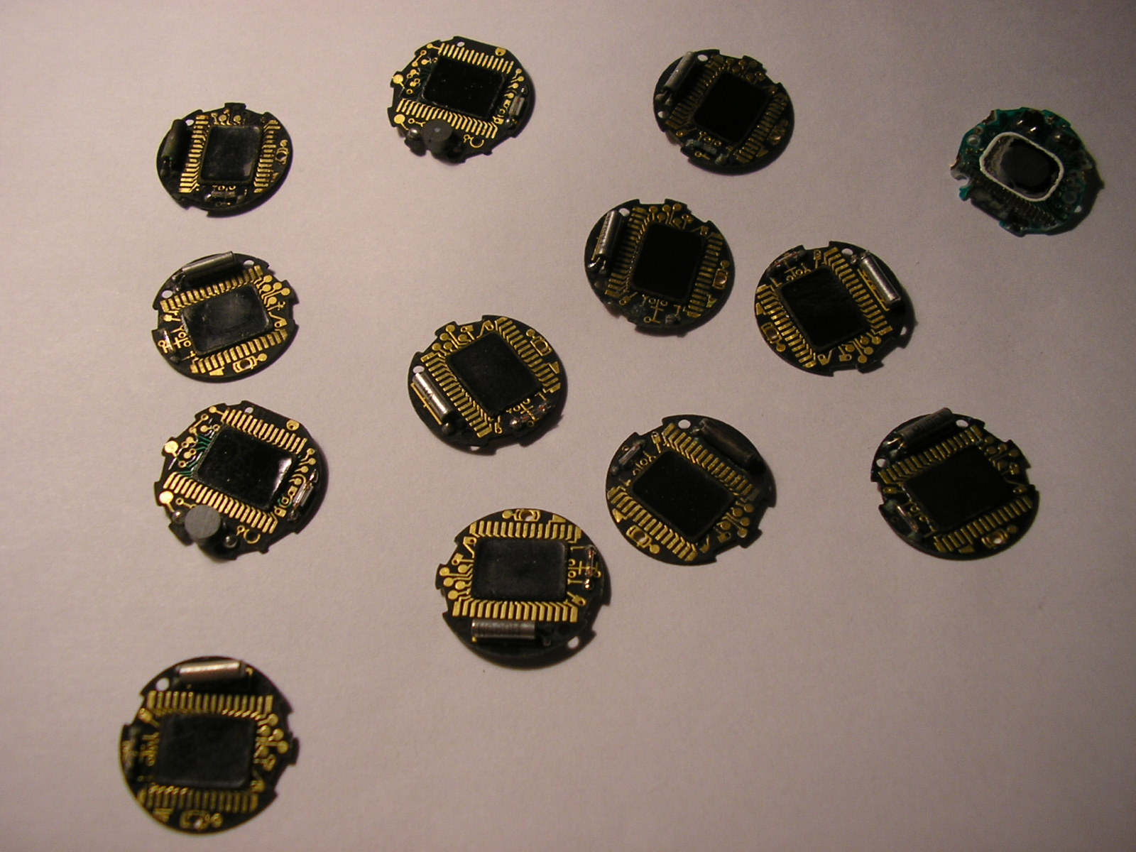

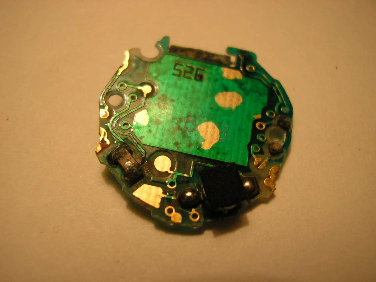

  2. Vážení digipřátelé, zde zakládám nové téma, které jsem chtěl původně nazvat "Zkušenosti s opravami LCD a LED digitálek", ale bohužel více než třicet znaků do nadpisu nenarvu. To ale snad nevadí. Zde bych chtěl soustředit veškeré zkušenosti, postřehy a objevy v oblasti oprav našich oblíbených digitálek, které se porůznu mihnou v jiných vláknech. Jako první sem dám moji premiérovou očistu několika (konkrétně 13) desek Casio modulů pomocí lihu. 35 let jsem si vystačil s teplou vodou, mýdlem a zubním kartáčkem, ale pokrok je pokrok. Jednalo se přesně o deset desek modulu 26/86, dvě 116 a jedna 526. Jako první jsem vzal na zkoušku totálně sežranou desku 526 a i zde, kde se na první pohled zdálo, že je to bez šance, líh dokázal odstranit cca 85 - 95 % nečistot. Ani jsem jí nezkoušel, protože má řadu defektů, ale vypadalo to nadějně. Ostatní desky byly mnohem lepší, ale ani po očistě kdysi starou technologií nefungovaly. Po vyčištění lihem většina desek teď vypadá jako nová, nicméně plně nefunguje stejně ani jedna. U většiny při dodání energie problikne čas a okamžitě zmizí, případně problikne jen několik segmentů. Gombo někde psal, že zde pomůže nový/jiný oscilátor, tak jsem zvědav, jak to dopadne, až z něčeho vezmu velikostně stejný a funkční. Zde přidám pár foto, jak desky vypadají. Zničená deska modulu 526 po vyčištění jsou fota 3 a 4. V původním stavu jsem si to bohužel nevyfotil.
