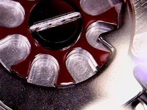

zelez Odesláno 17. ledna 2020 Autor Nahlásit Odesláno 17. ledna 2020 Jen pro zajímavost dva snímky levným USB mikroskopem. Slava, vyrobeno kolem roku 1987: Obsah je dostupný pouze registrovaným uživatelům. Registrace na Chronomag Fórum je zdarma. Pokud již registraci máte, přihlaste se, prosím. TAG Heuer, 2017: Obsah je dostupný pouze registrovaným uživatelům. Registrace na Chronomag Fórum je zdarma. Pokud již registraci máte, přihlaste se, prosím.

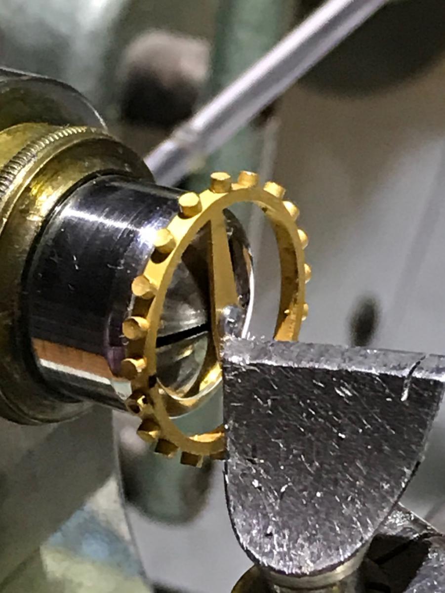

zelez Odesláno 26. ledna 2020 Autor Nahlásit Odesláno 26. ledna 2020 Hřídelky dorazily a jsou OK.Mistr hodinář mi poradil šetrnější snímání pojistného kotouče: Obsah je dostupný pouze registrovaným uživatelům. Registrace na Chronomag Fórum je zdarma. Pokud již registraci máte, přihlaste se, prosím. Obsah je dostupný pouze registrovaným uživatelům. Registrace na Chronomag Fórum je zdarma. Pokud již registraci máte, přihlaste se, prosím.
zelez Odesláno 26. ledna 2020 Autor Nahlásit Odesláno 26. ledna 2020 Nová hřídel setrvačky Obsah je dostupný pouze registrovaným uživatelům. Registrace na Chronomag Fórum je zdarma. Pokud již registraci máte, přihlaste se, prosím. Obsah je dostupný pouze registrovaným uživatelům. Registrace na Chronomag Fórum je zdarma. Pokud již registraci máte, přihlaste se, prosím.

hodinar 1953 Odesláno 10. května 2020 Nahlásit Odesláno 10. května 2020 V 23. 1. 2020 v 13:30, zelez napsal: V pohodě Prý jsou ty 60 s trochu vzácnější. Hřídelky mám objednané z Brna, snad to bude správná velikost. Pokud ne, pustím se do toho. Obsah je dostupný pouze registrovaným uživatelům. Registrace na Chronomag Fórum je zdarma. Pokud již registraci máte, přihlaste se, prosím. To by som chcel vidiet,ze aku hriadel vysustruzis?Mas hodinarsky sustruh,mas desiatky hodin sustruzenia,aby si take nieco dokazal,zakalil ju.Len sa pytam.To osadenie pre zotrvackovy veniec musi byt presny na tisiciny mm!Ked tu hradel otocis,zacnes sustruzit druhu stranu,tak si skoncil,lebo to nebudes mat v jednej ose.Bude to hadzat.Ja by to nerobil a robil som toho vela.Neake zotrvacky do tychto stopiek by som mal mat,aj najst.
