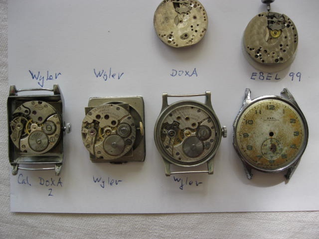

Chytl jsem se na to "malé" ,protože sám takové mám .DOXA kal.2 10,5''' v pouzdře 28,5 mm ,na víčku č.42357xx a mezi stěžejkami 5789 .
Nenašel jsem nikde určení roku výroby podle výrobního čísla ,pouze 168xxxx z roku 1925 .Zrovna tak by mne zajímalo od kdy se začal v Doxách
montovat Shock-Resist .
Hodinky na fotu mají shodné strojky na základě Aurore-Villeret 232 : Wyler 10-80  ,Doxa 2-10,5''' a Ebel 99 .
Dal jsem si do pouzdra Doxa "nerozbitný" strojek Wyler ,má patentovanou setrvačku ,kteroá přežije i pád z Eifelovky..
