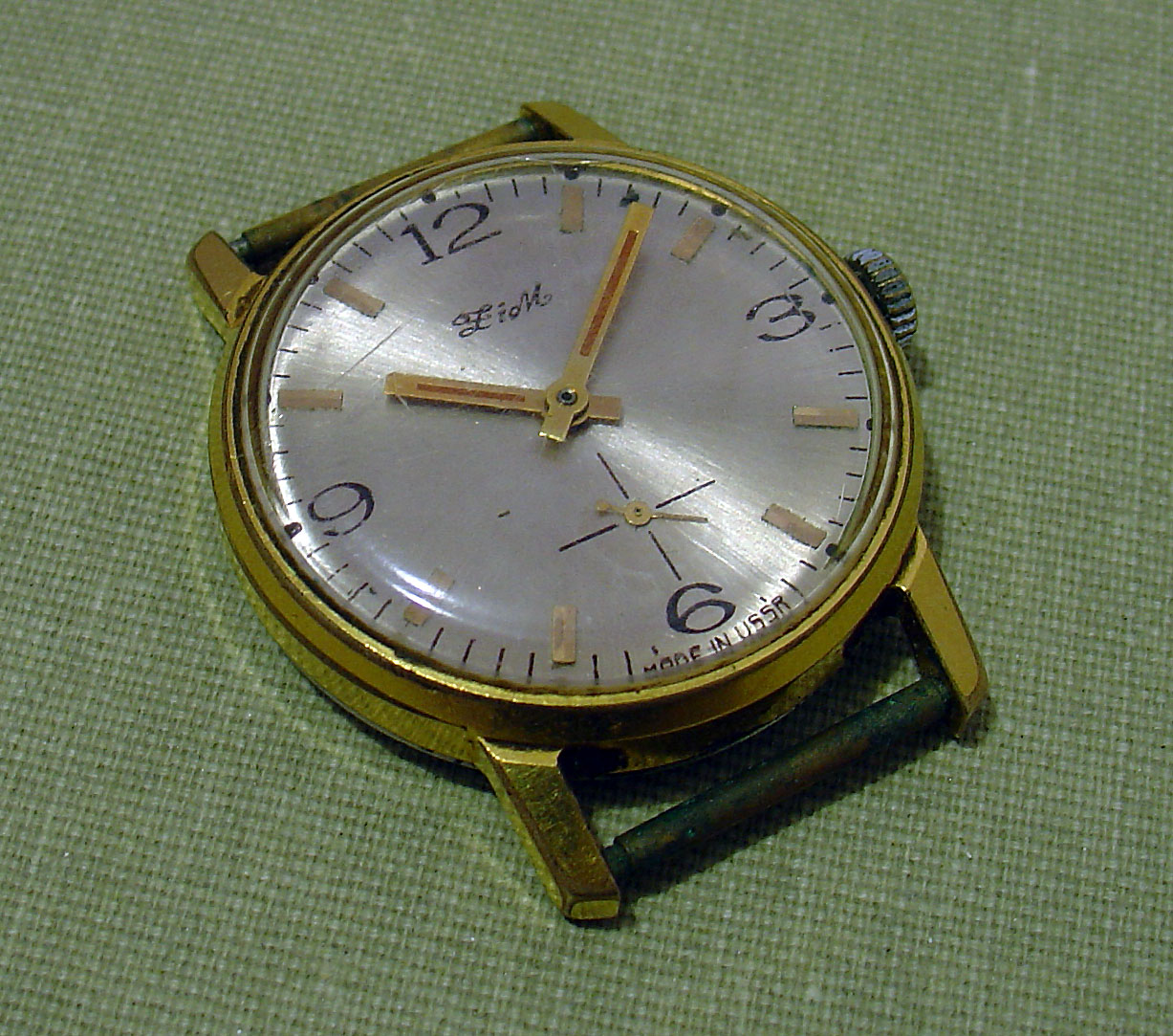

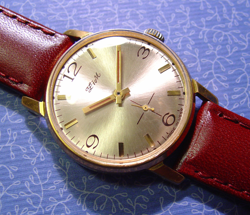

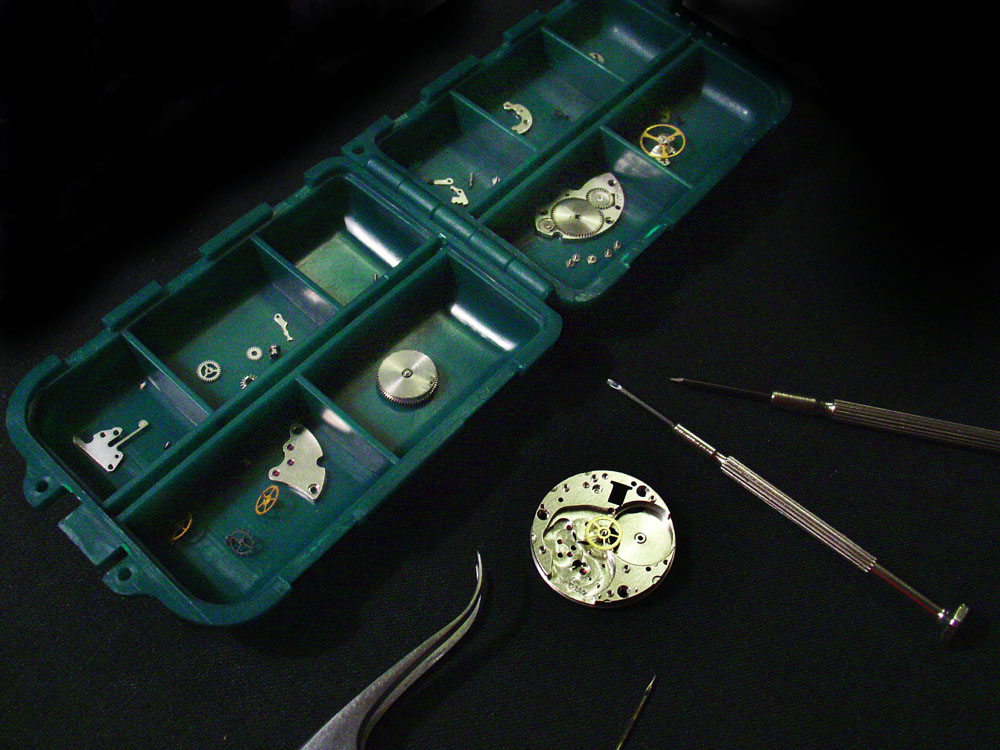

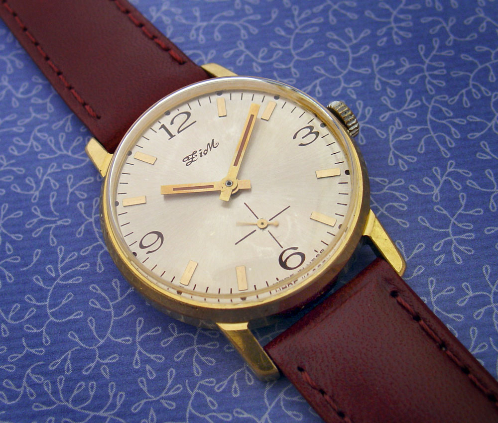

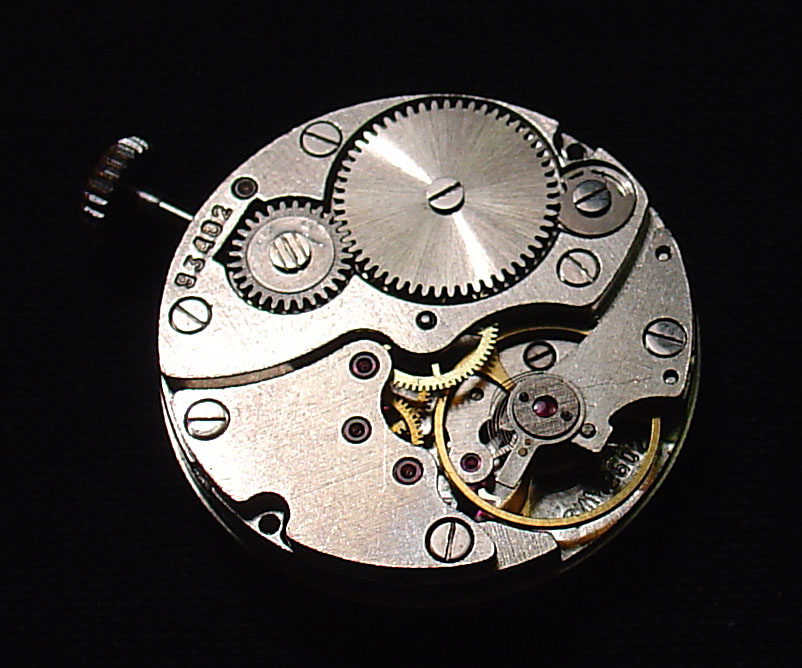

Bask Odesláno 6. února 2010 Nahlásit Odesláno 6. února 2010 Tak dlho som hladal dobreho hodinara, az som si zacal postupne opravovat svoje hodinky sam. Zacinalo to cistenim puzdra, neskor farbenim ruciciek a dokonca ciferniku, tiez som ziskal skusenosti v obnovovani luminisencie, ale strojcekov som sa dost bal. Starych nehodnotnych hodiniek mam vsak uz docela dost a sami viete, ze oprava je casto uplne nerentabilna. Kedze myslim, ze nemam obe ruky lave, nakoniec som sa odhodlal. Vybral som si celkom pekne hodinky ktore som nedavno dostal. Evidentne nemali ziadnu vaznu poruchu, stacilo by ich iba vycistit. Rozobral som strojcek celkovo na 41 casti, vycistil, namazal a zlozil. Teraz idu ako hodinky
haslermetra Odesláno 6. února 2010 Nahlásit Odesláno 6. února 2010 Krycí kameny ložisek setrvačky jsi taky demontoval a čistil?
Bask Odesláno 6. února 2010 Autor Nahlásit Odesláno 6. února 2010 Krycí kameny ložisek setrvačky jsi taky demontoval a čistil? Nie, necistil. Nepovazoval som to za dolezite. Spolahol som sa len na vyplachnutie. Jeden z tych kamenov je tam uchyteny srobikom, ale ten druhy ani neviem ako by som ho vybral. Zotrvacku som nerozoberal. Bol som rad, ze drzi pokope. Fakt nie som hodinar.

Bask Odesláno 8. února 2010 Autor Nahlásit Odesláno 8. února 2010 ...tak este foto hodiniek pred a po rekonstrukcii:
arnie2000 Odesláno 8. února 2010 Nahlásit Odesláno 8. února 2010 :notworthy: :notworthy: nadhera,mohol by si sa tym zivit...
