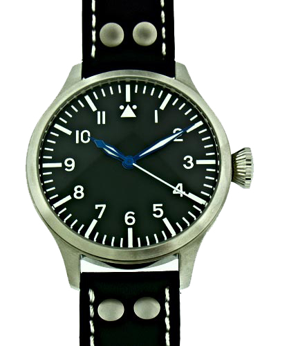

1KeNnY1 Odesláno 4. června 2011 Nahlásit Odesláno 4. června 2011 (upraveno) Nazdar vsetci, dnes som urobil pre jedneho kolegu z nasho fora tento malicky mod na jeho hodinkach TICINO BIG PILOT, kde som mu vylepsil jeho sekundovku. Poziadavka bola, ci by som nebol schopny mu prefarbit sekundovku z modrej na bielu, aby ju bolo lepsie vidno. Tak teda, tu su obrazky, ktore povedia viac ako tisic slov. Podla mna, biela sekudovka im viac slusi ! Este som aj vylestil fliak na sklicku z vnutra, ktory tam asi nechal pracovnik z TICINO, ked tie hodinky skladal .. Predtym Pocas upravy A potom vsetko pekne zlozene A nakoniec daake videjka http://www.youtube.com/watch?v=IV-Wosta9e8&feature=player_embedded http://www.youtube.com/watch?v=Ia5Aub69TyY&feature=player_embedded Dal by som viac foto, ale je tu obmedzenie, tak len tolko kolko sa dalo do jedneho prispevku Upraveno 4. června 2011 uživatelem 1KeNnY1

Návštěvník km.kmk Odesláno 5. června 2011 Nahlásit Odesláno 5. června 2011 Nevim z ci hlavy ta zmena vzesla, ale dobtrej napad. Z výroby, dělají se modely i s bílou vteřinovkou... http://www.sizzlinwatches.com/proddetail.php?prod=sizz_pilot_006
1KeNnY1 Odesláno 5. června 2011 Autor Nahlásit Odesláno 5. června 2011 Vdaka chlapy. jankoxxx , kolega z fora chcel celu rucicku bielu bez lume materialu, kazdopadne, lezi mi tu C3 luminova na stole, co ma dennu farbu bielu a nocnu zelenu, takze nemozne by to nebolo . boo-beek diky, Nevedel som teraz ci TICINO je americka znacka alebo nie... Ak su to nemci, alebo ktokolvek iny, moderator to moze kludne presunut do spravnej sekcie. No rucicky je asi ta najtazsia cast stale. Musis davat pozor aby sa o seba neobtierali, aby neboli moc prehnute a hlavne pozor na skrabance. Mne stale robia problem lestene strieborne rucicky, ked nanasam novy lumino material. Ale, aspon ze CAPE COD CLOTH stale funguje, ktory pekne tie skrabance da dole Este treba davat pozor, ked sa davaju dole rucicky, aby si neulomil pin, ktory hybe sekundovku. Mne sa to chvala bohu, zatial nestalo
