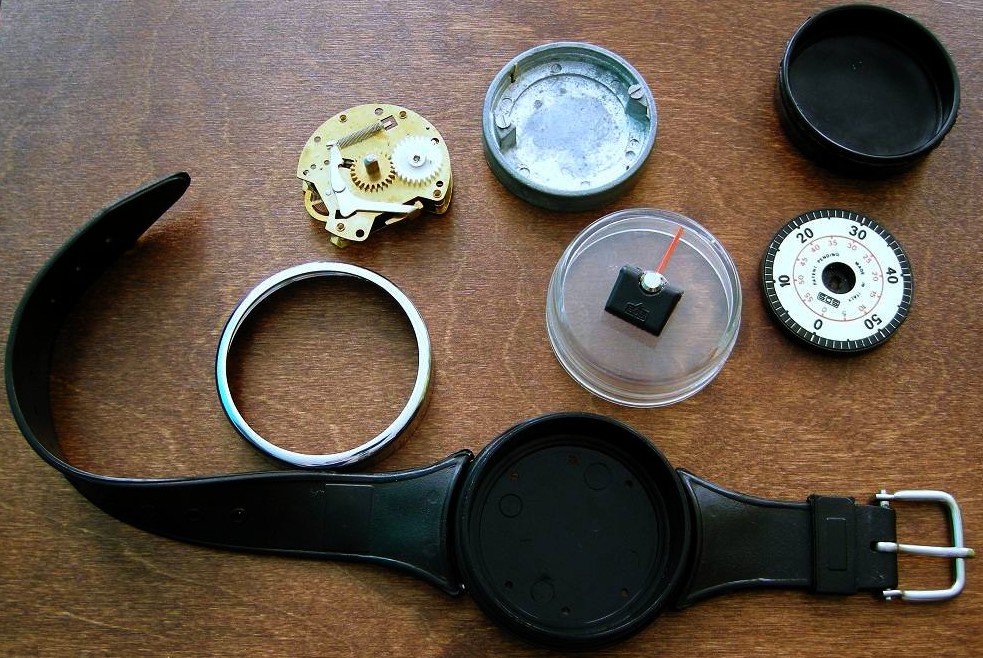

Človek by pri téme minutky, čakal skôr hodinky pre kuchárky, avšak kuchtiť sa dá všelikade a podľa môjho nového prírastku aj pod vodou.
Podarilo sa mi do mojej zbierky historickej potápačskej výstroje, získať naozaj minutky, pôvodne asi kuchynské od fy Kienzle avšak talianskou firmou SOS, ktorá sa venuje výrobe potápačskej výstroje, zapuzdrené pre použitie pod vodou. Po natiahnutí a zanorení sa minútky rozbehli a merali čas pod hladinou. Uplynutie signalizovali intenzívnym klepaním kladivkom umiestneným v strojku.
Avšak nikde sa mi nepodarilo získať podrobnejšie údaje napr. pri akom tlaku tj. v akej hĺbke sa vlastne spustí meranie času. Ani do akej hĺbky sú použiteľné.
Takže : Kto to vie - odpovie , ja zatiaľ nie.
Vyskúšať sa ich neodvážim kvôli drobným nedostatkom.
Takže vopred ďakujem za doplnenie faktov,lebo, ako som guglil,tak som guglil a nič som nevyguglil

Podle mého skromného názoru tam žádné tlakové senzory na automatickou aktivaci v nějaké hloubce nejsou. Jsou to jen jednoduché časové strojky. Potápěč si je musí spustit manuálně v příslušné hloubce.
Bottom timer od SOS / Kienzle je podle mě skutečně jen vodotěsná obdoba kuchyňské minutky. Ručně černým ovladačem (korunkou) na čelním plastovém sklíčku se nastaví minuty (a současně natáhne mechanismus) a strojek začně odpočítávat do nuly a pak spustí funkci klepání.
Bottom timer od Princeton Tectonics jsou asi jen jednoduché stopky. Kombinovanou korunkou-tlačítkem na pozici 12 se stopky startují a zastavují/resetejí. Korunka také slouží k natažení mechanického hodinového strojku.
Odesláno (upraveno)
Čo viem, Bottom timery spúšťané potápačom ručne, SOS majú naspodu puzdra dierky a je tam gumová membrána ,pod ňou spúšťací mechanizmus akýsi prehnutý drátik. ktorý sa tlakom prehne opačne a odistí hodinový stojček, ktorý začne merať čas.Dúfam,že odfotím.
Avšak, ako som písal v prvej časti zaujímajú ma technické detaily tlaku resp. hĺbky v ktorej to odistí a do akej hĺbky boli použiteľné.
A to práve neviem nikde najsť. K tým Bottom timerom mám taký krátky článok z časopisu Vodní revue asi cca z roku 1979, a to by som musel prehrabať archív, ktorý som tak prácne konečne uložil napr. Potápěč- Vodní revue vychádzal od 1964 do 1992? a to mám takmer všetky čísla mimo pár prvých.
A ešte nemecké, ruské,talianské,francúzske,americké................a čo ja viem aké potápačské časopisy.
Mám ich síce uložené avšak žiadny register, čo a kde je v nich uvedené. Cca 120 kg.
