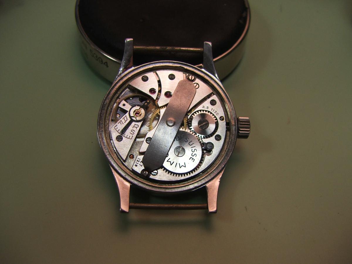

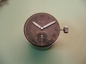

tondako Odesláno 20. března 2014 Autor Nahlásit Sdílet Odesláno 20. března 2014 Ahoj pánové, díky za rady. Ještě si dávám do kupy co jsem si kde zjistil sám, pak ještě napíšu panu Knirimu, abych si trochu upřesnil své poznatky. Jen tak pár fotek sem postnu, ty hodinky jsou fantastický, mám je asi 14 dní a furt mně baví. Včera mi na ně dorazil řemínek s otevřeným koncem, takže je mám od té doby na ruce. Obsah je dostupný pouze registrovaným uživatelům. Registrace na Chronomag Fórum je zdarma. Pokud již registraci máte, přihlaste se, prosím. Hodinky samotné vypadají poměrně jednoduše, nicméně musíme si uvědomit, že jsou z počátku čyřicátých let dvacáteho století. Nejvíc mně na nich uchvátil stroj. Tiká v nich AS 1130 zvaný též wehrmachtswerk, který je vylepšenou verzí Girrard Peregaux cal. 27. Stroj je zvláštní svým relativně velkým průměrem 13''' což je 29,4mm a nártazuvzdorným uložením Incabloc, Ve čtyřicátých letech neskutečná věc, Němci prostě na armádě nešetřily, což dokládá i celonerezové pouzdro se závitovým víčkem, které zaručovalo částečnou vodotěsnost hodinek. Obsah je dostupný pouze registrovaným uživatelům. Registrace na Chronomag Fórum je zdarma. Pokud již registraci máte, přihlaste se, prosím. Obsah je dostupný pouze registrovaným uživatelům. Registrace na Chronomag Fórum je zdarma. Pokud již registraci máte, přihlaste se, prosím. Číselník je poměrně jednodůchý, černý se svítícími čísly a ručky jsou také svítící. Ručky jsem musel renovovat, protože byly v hrozném stavu, zajímavá je relativně velká mimostředná sec. ručka. Obsah je dostupný pouze registrovaným uživatelům. Registrace na Chronomag Fórum je zdarma. Pokud již registraci máte, přihlaste se, prosím. Firma MIMO je také zajimavá, podle všeho byla založena už v roce 1913, někdy na konci třicátých let se spojila s Girrard Perredaux, proto je nejspíš v těchto hodinkách tak supr stroj.Ještě k bližší identifikaci strojů, někde jsem si našel, že bližšímu určení vyrobního roku stroje lze použít číslo které e vyražené na můstku pérovníku poblíž setrvačky, je to většinou pětičíslí, v mém případě 27 1218 . Napadla mně taková paralela mezi číslem 27 vyraženém výš než zbytek čísla a původním označením stroje cal. GP27. Ale to je jen moje hypotéza. Obsah je dostupný pouze registrovaným uživatelům. Registrace na Chronomag Fórum je zdarma. Pokud již registraci máte, přihlaste se, prosím. Na víčku je uvnitř typové označení pouzdra 2111 a zvenku je armádní číslo, známé označení DH. Obsah je dostupný pouze registrovaným uživatelům. Registrace na Chronomag Fórum je zdarma. Pokud již registraci máte, přihlaste se, prosím. Obsah je dostupný pouze registrovaným uživatelům. Registrace na Chronomag Fórum je zdarma. Pokud již registraci máte, přihlaste se, prosím. Hodinky jsem zatím nijak neleštil, nechal jsem jim původní patinu, hlevně škrábance na víčku nicméně asi je časem předělám do stavu funglovek. Přeleštím pouzdro a nechám přetisknout číselník. Korunka je zatím taky jen provizorní, je chromovaná a já tam chci nerez. Už jsem sehnal dodavatele, který má korunky podobného stylu, jako tam kdysi byla. Obsah je dostupný pouze registrovaným uživatelům. Registrace na Chronomag Fórum je zdarma. Pokud již registraci máte, přihlaste se, prosím. Obsah je dostupný pouze registrovaným uživatelům. Registrace na Chronomag Fórum je zdarma. Pokud již registraci máte, přihlaste se, prosím. Našel jsem je náhodou při prohrabávání šrotu, nic mně nestály, ale dát je do provozu byl maskr. Strávil jsem na tom víc než 12 hodin do současného stavu. V hodinkách bylo prasklé pero, to pravděpodobně způsobilo vylomení zubu v jednom z pastorků soukolí, natahování zčásti chybělo, chyběly dvě ručky ze tří, korunka, sklo, byl prasklý vlásek setrvačky, navíc byly zanešené prachem no parádá. O to větší radost jsem měl když se rozeběhly. Obsah je dostupný pouze registrovaným uživatelům. Registrace na Chronomag Fórum je zdarma. Pokud již registraci máte, přihlaste se, prosím. Odkaz ke komentáři Sdílet na ostatní stránky More sharing options...

tondako Odesláno 20. března 2014 Autor Nahlásit Sdílet Odesláno 20. března 2014 díky Tondo za krásný fotky,hodinky jsou parádní, zajímalo by mne zda jsou opravdu ještě válečný nebo už poválečnýco jsem se díval na fotky na netu, tak mne malinko irituje to zadní víčko (číslo a popisy) , ale nejsem odborník jen čtenář No já si myslím, že jsou skutečně válečný. Jednak je to DH číslo relativně nízké, jednak podle tvaru můstků sokolí jsou skutečně ze čtařicátých let a né pozdější. Které ta čisla tě iritují, ta vnitřní nebo ta vnější?Našel jsem to v pozůstalosti po starém hodináři, umřel už někdy v osmdesátých letech, a tím že jsem v ,,Raichenberku,, tak jejich válečný původ mně příjde nasnadě. Odkaz ke komentáři Sdílet na ostatní stránky More sharing options...
malymarek Odesláno 20. března 2014 Nahlásit Sdílet Odesláno 20. března 2014 No já si myslím, že jsou skutečně válečný. Jednak je to DH číslo relativně nízké, jednak podle tvaru můstků sokolí jsou skutečně ze čtařicátých let a né pozdější. Které ta čisla tě iritují, ta vnitřní nebo ta vnější?Našel jsem to v pozůstalosti po starém hodináři, umřel už někdy v osmdesátých letech, a tím že jsem v ,,Raichenberku,, tak jejich válečný původ mně příjde nasnadě.vnitřní číslo na dýnku je OK odpovídá všem ostatním fotkám co jsem viděl, rozházenost písma a chybějící nápisy na dýnku viz foto Knirimhttp://www.knirim.de/a006mond.htm, taky trochu velikost písmahttp://uhrforum.de/vintage-mimo-dienstuhr-der-wehrmacht-36-mm-stahlgehaeuse-top-zustand-revi-2012-a-t134884http://forums.watchuseek.com/f11/mimo-dh-dienstuhr-wehrmacht-wwii-all-started-watch-599694.htmlpromin kecám ti do toho, ale to jen proto, že mne to taky zajímá a časem bych rád něco koupil v čtyřčíselném provedení jsem je našel zde http://www.network54.com/Forum/125540/message/1097922421/A+vintage+GP+military+timepiece Odkaz ke komentáři Sdílet na ostatní stránky More sharing options...
