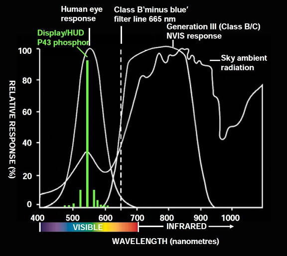

Následující graf porovnává relativní spektrální citlivost lidského oka (human eye response), záření noční oblohy (sky ambient radiation) a spektrální citlivost brýlí NVG 3. generace (Generation III NVIS response). Tyto brýle mají instalovány speciální filtry (Class B "minus blue filter" 665 nm). Co to je, bude vysvětleno v další kapitole.
