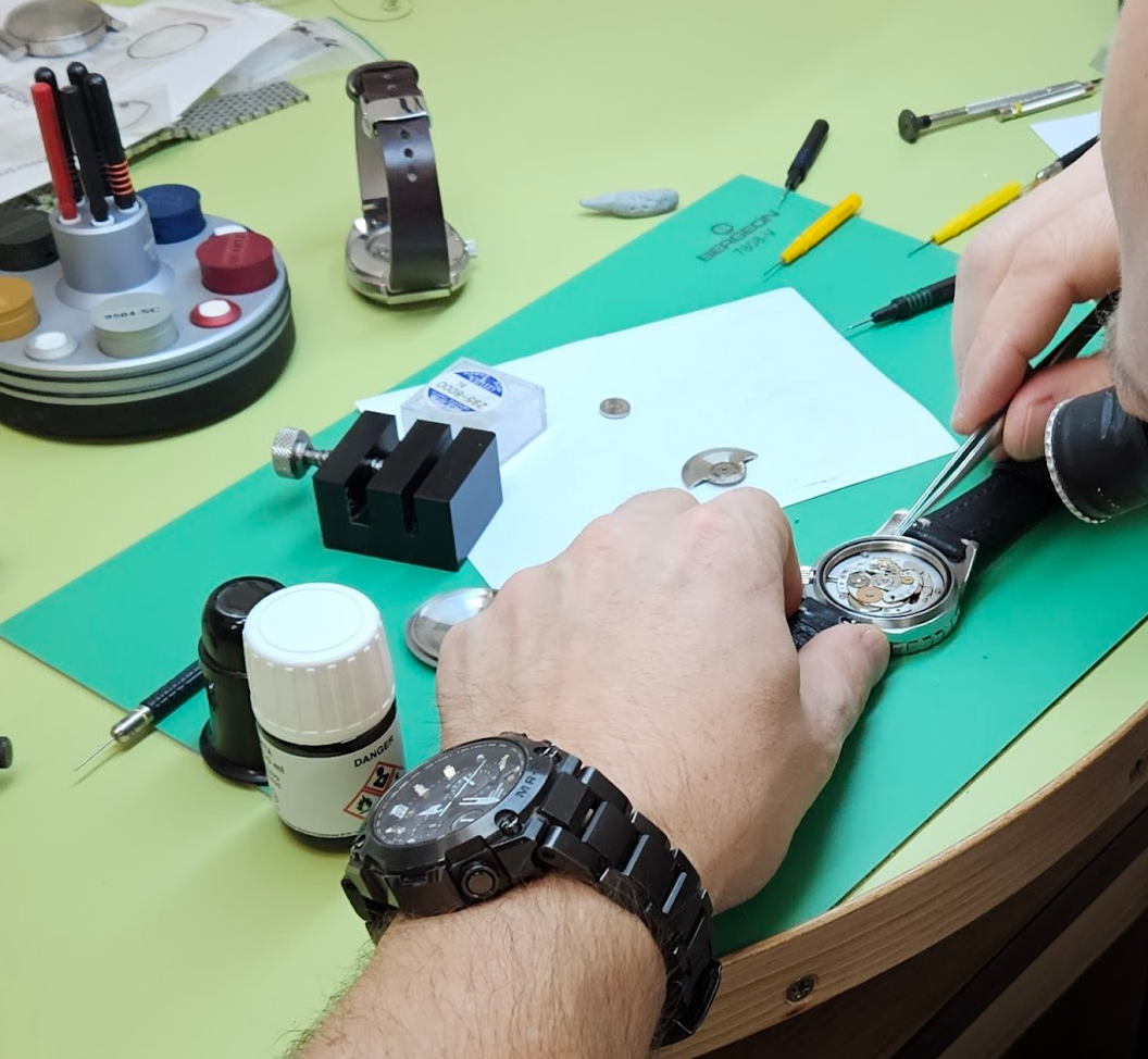

tyhle hodinky jsem získal na foru a měl je rád, získal jsem je hlavně proto, že jsem si přál mít základní etu.

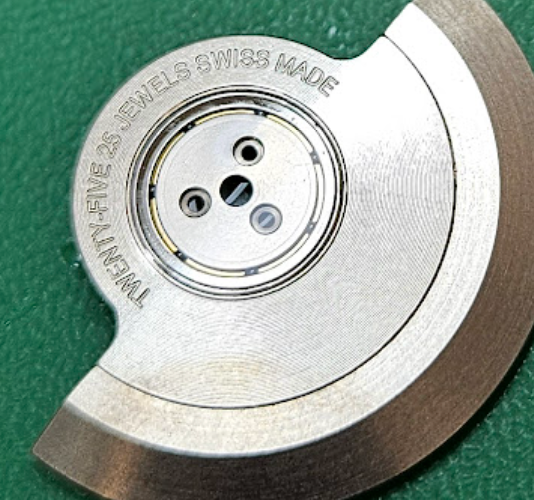

a samozřejmě se mi líbí, že jsou malé a zajímavé, jsou to jakoby doxy. jenže jsem je nedávno dal do natahovače a nenatáhly se. na ruce jo. tak jsem je vzal dnes do onyxu, aby mi hodináři promázli rotor :)

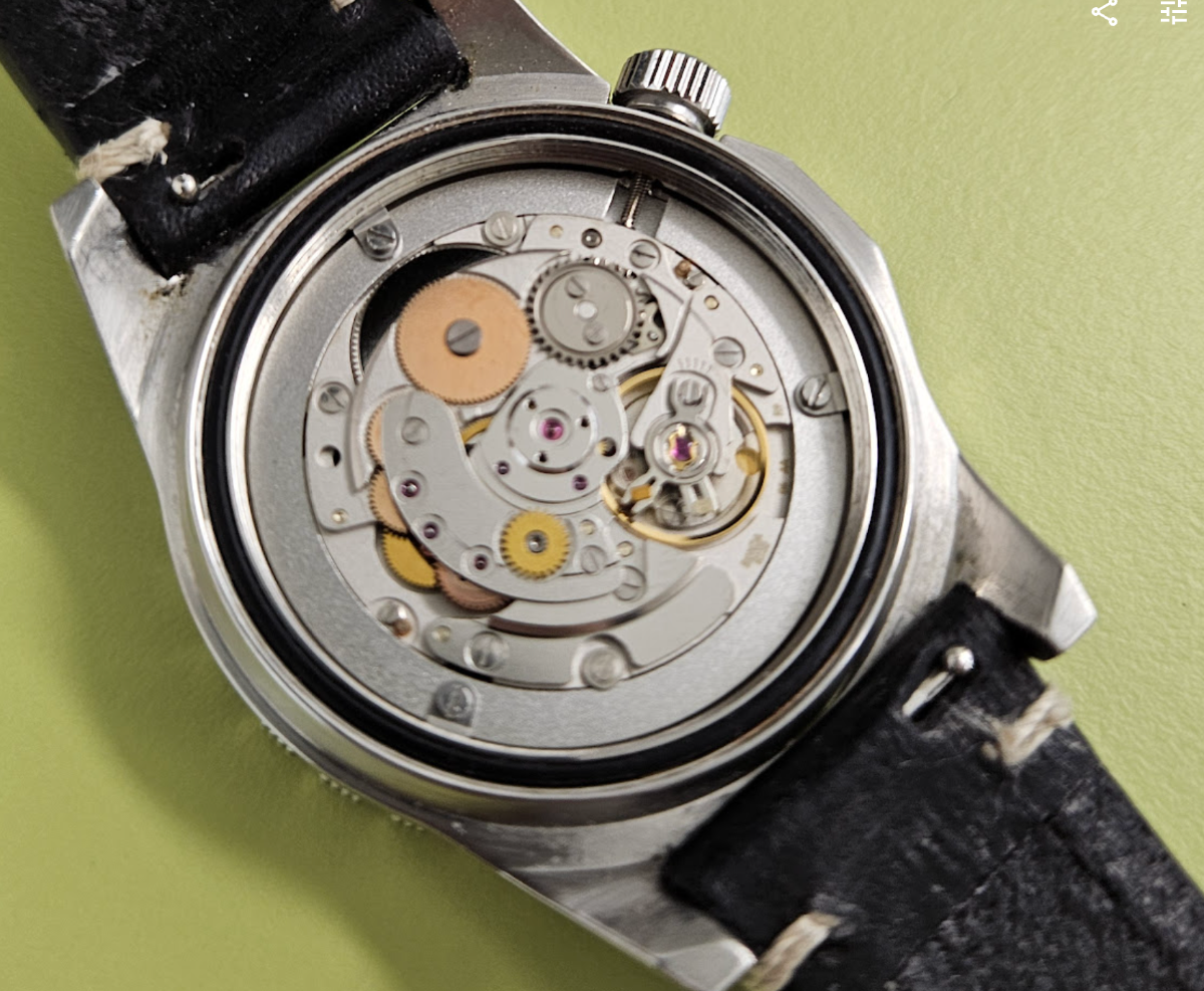

A ouha, při odšroubování dýnka nastalo moje rozčarování. Žádná eta, ale ronda!

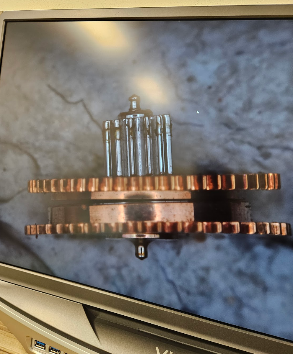

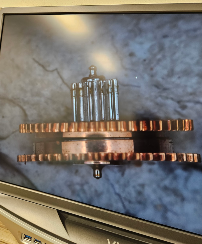

Hodináři mi sdělili, že "výhoda" rondy je ta, že nejdou sehnat náhradní díly, vyměňuje se to celé. Já chtěl etu kvůli snadné opravitelnosti. Pan hodinář vyčistil rotor, namazal, vrátil a nic. A tak rozdělal odlučovač, dal ho do mikroskopu, abych viděl v jakém je stavu.
odlučovač obroušenej, zbytky odlučovače se válí po strojku a ukázalo se, že další ložiska apod. jsou v háji nebo vadná.
Takže hodinky buď - nová ronda za cca 8tis kč. nebo se pokusit strčit tam etu nebo vyhodit.
Hodináři se pokusí sehnat odlučovač, ale další díly jsou stejně porušené, takže hodinky s největší pravděpodobností skončí na hodinkovém hřbitově.
Závěr: nemám doma žádné hodinky se základní etou :)

takže jsem je opravit nenechal, páč by to stálo cca 5tis, s náhradními díly přímo od zeno. a dát tam etu by stálo kolem 10tis. a to se mě taky úplně nechce, ty hodinky maj takovou jakoby nesedící lunetu a celkově zpracování např. oproti limes je horší... takže zatím nevím co s nimi.

ale jako nakonec za cca 5tis tu rondu daj do kupy (koupí se to přímo od zena) , ale je otázka, jestli to chtít a jestli z toho mít radost.. pokud by v tom byla eta, tak je ten odlučovač za pětistovku, nebo ani ne... takhle je to za 1300kč a poštovný apod. a ještě další věci.. takže já tu rondu nemám zájem dávat do kupy no... za pár let by se to řešilo znova a za to mně ty hodinky nestojí... si raději našetřím na certiny s powermaticem....
