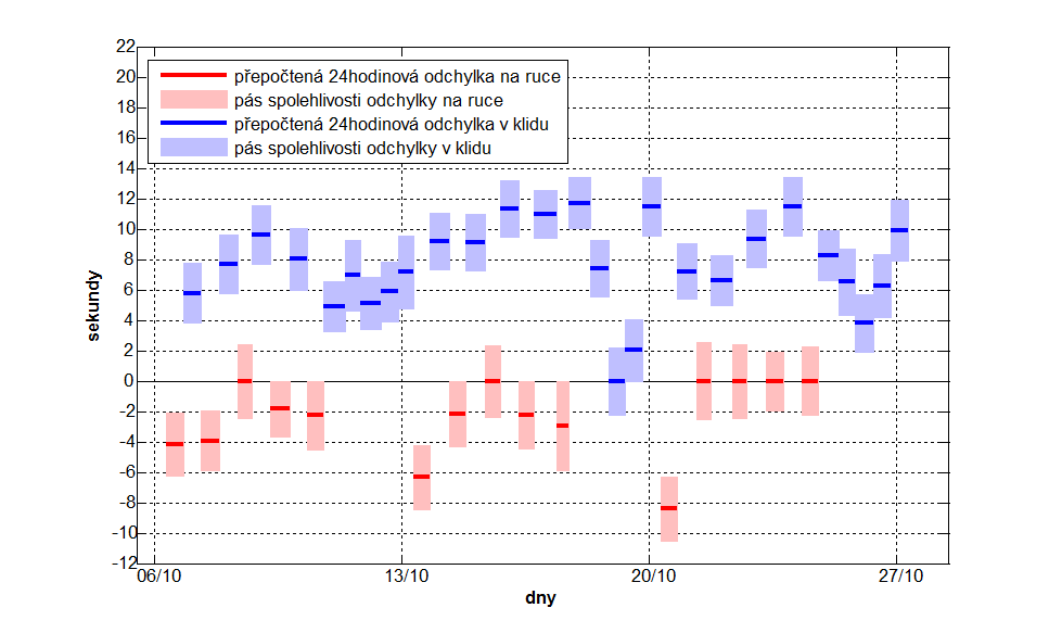

Další pokračování sledování vývoje přesnosti mých GS SBGR051. Toto měření probíhalo tři týdny od pondělí 6. října do pondělí 27. října. Hodinky jsou pravidelně užívané už víc jak rok a půl, protože jsem je začal nosit v polovině března loňského roku. Metodika měření je stejná jako v předchozích příspěvcích a podmínky "provozu" se rovněž nezměnily. Během měření tedy hodinky nebyly nikdy dotahované a mimo zápěstí odpočívaly vždy číselníkem nahoru. Časová dynamika naměřených hodnot je na obrázcích 1 až 3. Konstrukce těchto grafů je stejná jako při předchozích měřeních (detailní popis jejich interpretace je v prvním příspěvku v tomto vlákně). Obr. 1: Časová řada výsledků měření Obr. 2: Změny odchylek přepočtené na 24hodinový základ Obr. 3: Klouzavé denní a týdenní odchylky Hlavní číselné charakteristiky: celková doba měření: 21 dní a 16 minut, z toho hodinky 32% času na ruce a 68% času odložené v kliduprůměrná doba na ruce ve dnech, kdy byly hodinky nošené: 10 h 52 min (medián 10 h 43 min)průměrná doba odložení hodinek přes víkend: 61 h 38 min (max. doba 62 hod 24 min)průměrná denní odchylka: +4.4 s (odchylka na konci experimentu vztažená k celkové době měření)průměrná denní odchylka na ruce: -2.4 s (součet odchylek dosažených na ruce vztažený k celkové době strávené na ruce)průměrná denní odchylka v klidu: +7.7 s (součet odchylek dosažených v klidu vztažený k celkové době strávené v klidu)průměrná / minimální / maximální 24hodinová klouzavá odchylka: +4.5 s / -0.2 s / +9.9 sprůměrná / minimální / maximální 7denní klouzavá odchylka: +31.5 s / +24.0 s / +36.7 s V následující tabulce je srovnání průměrných odchylek všech zatím provedených měření (jedná se o denní odchylky, tj. o teoretické hodnoty vzniklé přepočtem naměřených hodnot na 24hodinový základ): Závěr: Chování hodinek na ruce a v klidu číselníkem nahoru se víc rozešlo. Celková průměrná denní odchylka přitom stoupla na +4.4 s, což lehce přesahuje 2 minuty za měsíc. Stabilita chodu je však z praktického hlediska stále vcelku vyhovující, viz obr. 2 a 3. Budoucnost ukáže, zda rozevírání nůžek mezi chováním na ruce a v klidu bude pokračovat. Zatím mě to nechává v klidu, mohly by mít i horší zlozvyky :-) Obr. 4: Zátiší s kdoulí aneb relaxace po měřícím maratonu

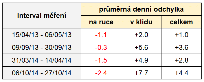

S rozkvětem sakur mne opět zachvátil časoměrný neklid. Pro nedostatek času a vrozenou lenost jsem se tentokrát omezil jen na dvoutýdenní sledování a jeden jednoduchý graf. Měření od 31. března do 14. dubna dopadlo následovně: celková doba měření: 13 dní, 23 hodin a 48 minut, z toho hodinky 32% času na ruce a 68% času odložené v klidu číselníkem nahoruprůměrná doba na ruce ve dnech, kdy byly hodinky nošené: 10 h 55 min (medián 10 h 53 min)průměrná doba odložení hodinek přes víkend: 61 h 39 min (max. doba 62 hod 5 min)průměrná denní odchylka: +2.8 s (odchylka na konci experimentu vztažená k celkové době měření)průměrná denní odchylka na ruce: -1.5 s (součet odchylek dosažených na ruce vztažený k celkové době strávené na ruce)průměrná denní odchylka v klidu: +4.9 s (součet odchylek dosažených v klidu vztažený k celkové době strávené v klidu) Proti poslednímu měření klesla průměrná denní odchylka z 3.6 s na 2.8 s, ale současně se prohloubilo zpožďování na ruce z -0.3 s na -1.5 s v přepočtu na 24-hodinový základ. To mne nechává v klidu. Mechanické hodinky jsou citlivé bytosti zvláštní povahy, které reagují na životní rytmus svého majitele a jeho výkyvy. A u mne to nemají jednoduché. Od pátečního večera do pondělního rána bývají o hladu, v pracovní dny musí ráno a večer snášet jízdu po českých silnicích, k tomu různé prudké pohyby, občasný menší pád, návštěvy pochybných podniků a tak podobně. Obr. 1. Vývoj odchylky od přesného času. Změny v intervalech nošení hodinek jsou znázorněny červenými úsečkami, změny v intervalech klidu modrými úsečkami. Série několika modrých úseček po sobě odpovídají průběžným kontrolám odchylky během víkendů. Obr. 2-3. Japonské hodinky se rády rochní v třešňových květech (frekvence chodu jim přitom stoupá o několik hertzů, a proto se musí pevně držet).

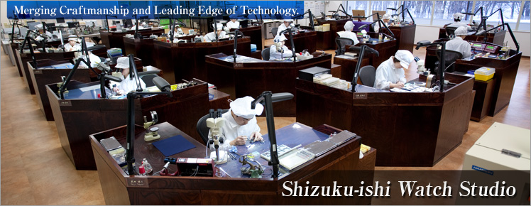

Na stránkách Seiko vyšel zajímavý článek The Artisan of Time (Řemeslník času), který obsahuje některé obecné informace o výrobě mechanických strojků Grand Seiko a rozhovor s mistrem hodinářem Tsutomu Ito, link. Pan Ito nastoupil k Seiko roku 1991. Nejprve pracoval ve výrobě quartzových hodinek, ale posledních 14 let působí v Grand Seiko. Z počátku zde měl na starosti olejování součástek strojků, ale postupně se vypracoval na nejvyšší kvalifikační úroveň a dnes je zapojen do všech částí výroby mechanických GS strojků včetně ladění vlásku setrvačky a úprav strojků nesplňujících GS kritéria, viz níže. V roce 2013 získal po čtyřleté přípravě titul Mistr mechanických hodinek prefektury Iwate (v této prefektuře leží hodinářské studio Shizuku-ishi, v kterém hodinky GS vznikají). O náročnosti získání tohoto titulu svědčí mimo jiné to, že ho v letech 2006-2013 získali pouze dva lidé. Z článku a z interview vybírám některé informace dokreslující obrázek o GS kalibrech: Produkce hodinek splňujících přísné standardy Grand Seiko není možná bez lidské práce mistrů hodinářů, jejichž ruce překonávají vyspělou techniku.Výroba součástek, montáž, seřízení i balení mechanických hodinek Grand Seiko probíhají všechny na jediném místě - v hodinářském studiu Shizuku-ishi, které je součástí Morioka Seiko Instruments v prefektuře Iwate. Jedná se o skutečné hodinářské studio pokrývající celý proces vzniku hodinek a zasluhující označení "manufacture d'horlogerie" v jeho pravém smyslu. Výhodou je bezprostřední komunikace hodinářů s výrobními útvary a z toho plynoucí rychlé řešení případných problémů.Vlastní montáž a seřizování strojků probíhá ve zvláštní místnosti studia. Každý hodinář zde má svůj pracovní stůl, nastavitelné křeslo značky Aeron a své vlastní pracovní nástroje rozmístěné tak, jak mu to individuálně vyhovuje.Výrobní tolerance součástek je 0.001 mm. Přesto se občas může stát, že strojek nesplňuje standardy přesnosti, i když jednotlivé součástky vyhovují předepsaným kritériím. Nepatrné výrobní odchylky dvou součástek, které jsou samy o sobě v požadované toleranci, totiž někdy mohou ve vzájemné kombinaci způsobit například rychlejší chod strojku. V takovém případě jsou součástky ručně dolaďovány, aby se dosáhlo předepsaného standardu chování strojku. Tato činnost je částí práce mistra Ito.Při seřizování strojku se věnuje největší pozornost setrvačce, kotvě a krokovému kolu včetně jejich vibrační stability. Schopnost provádět ladění vlásku setrvačky má v celém Grand Seiko jen pár lidí, jedním z nich je mistr Ito. Po montáži se strojek pozoruje pod mikroskopem, aby se odhalila mimostřednost vlásku a mohlo se provést jeho vyladění. Viz také můj příspěvek z 5.6.2013.Za klíčové schopnosti pro práci s přesnými GS strojky pan Ito považuje zručnost, dobrý zrak, kinetickou představivost nutnou pro rychlou a účinnou identifikaci potřebného zásahu pro vyladění přesnosti, kreativitu a touhu produkovat nejvyšší kvalitu. Všechny obrázky jsou převzaté z citovaného článku, pokud není uvedeno jinak. Obr. 1 - 2. Mistr hodinář Tsutomu Ito Obr. 3 - 5. Hodinářské studio Shizuku-ishi (celkový pohled na místnost hodinářů převzat ze stránek Morioka Seiko Instruments Inc.) Obr. 6. Montáž kalibru 9S85
