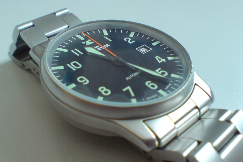

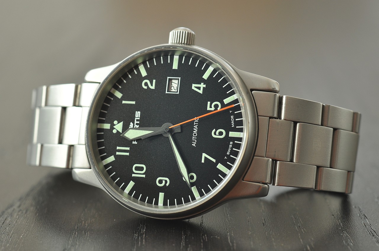

  1. Děkuji všem za rady, hodinky jsou už opravené, dal jsem tam nakonec přece jenom safír a opravdu je to pozvedlo, mám z nich ještě větší radost než předtím. Sklo mám vyměněné již delší dobu, ale až teď jsem to nafotil. Opravu jsem nechal dělat v NESTu a vše proběhlo k mé plné spokojenosti.

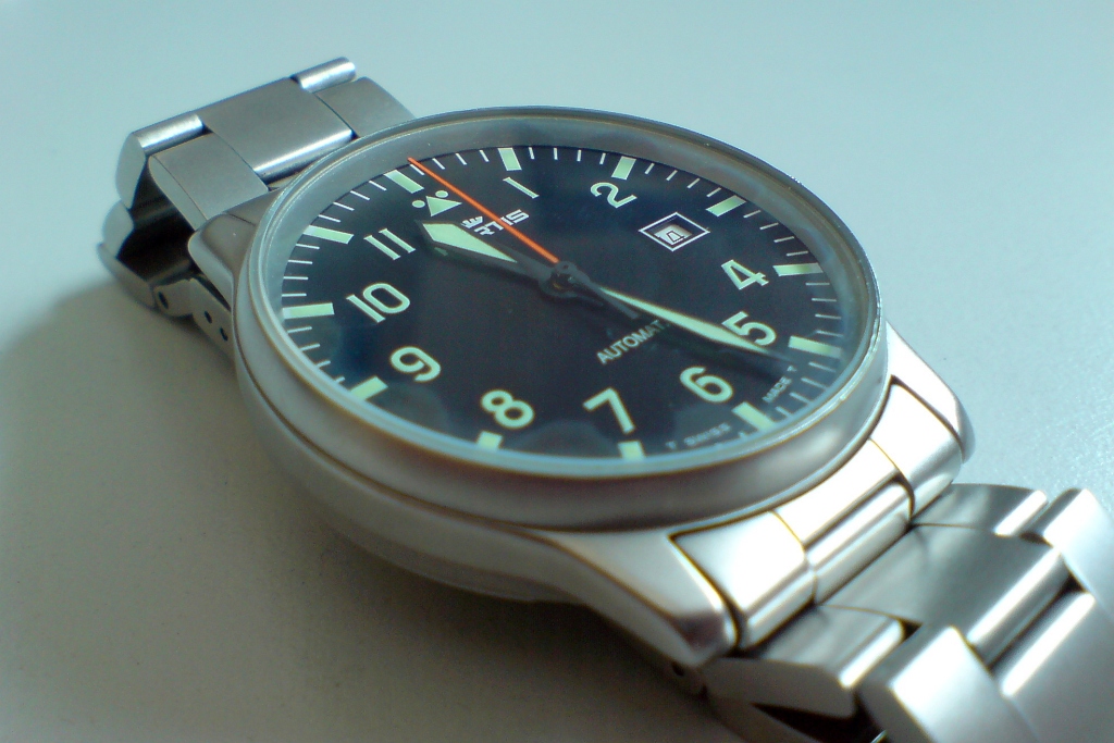

  2. takhle to vypada, když na ty hodinky svítí světlo pod hodně malým úhlem: chce to nové sklíčko...

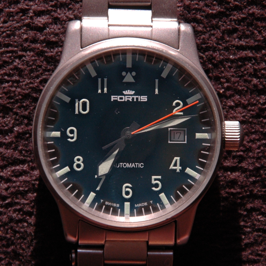

  3. Tak jsem si byl dneska po práci zaplavat. Samozřejmě s hodinkami. No a pod vodou ty fleky jsou krásně vidět, ale vypadá to, že je to obráceně, že prakticky všude zespoda sklíčka je jakýsi povlak a jen na krajích mezi svítícími indexy ne. To by pak potvrzovalo teorii, že je to něco z té luminiscenční barvy, protože všude nad tou barvou je ten povlak, kde není ta barva, tam není ani ten povlak. Zkusím to vyfotit z jiného úhlu...
  4. Ony ty fleky nijak výrazné nejsou, chvilku mi trvalo, než se mi podařilo je vyfotit tak, aby na fotce byly vidět. To mě už taky napadlo, že by to mohlo být tím. Hodinky jsem nekupoval nové, takže jestli někde ležely netuším.

  8. Zdravím, u mých hodinek FORTIS Flieger 595.10.46 se mi zespodu skla vytvořily divné, pravidelně rozložené flíčky. Tyto jsou jen po obvodu skla, vždy mezi indexy potaženými luminiscenční barvou, nad indexy je sklo čisté. Netuším, co mohlo flíčky způsobit, v jednom hodinářství v Brně mi řekli, že vlhkost to není, ale že se s tím ještě nesetkali. Nevíte někdo, čím to je a co to vlastně je? A jestli by to šlo opravit vyčištěním spodku skla nebo je potřeba sklo rovnou vyměnit? Díky...
