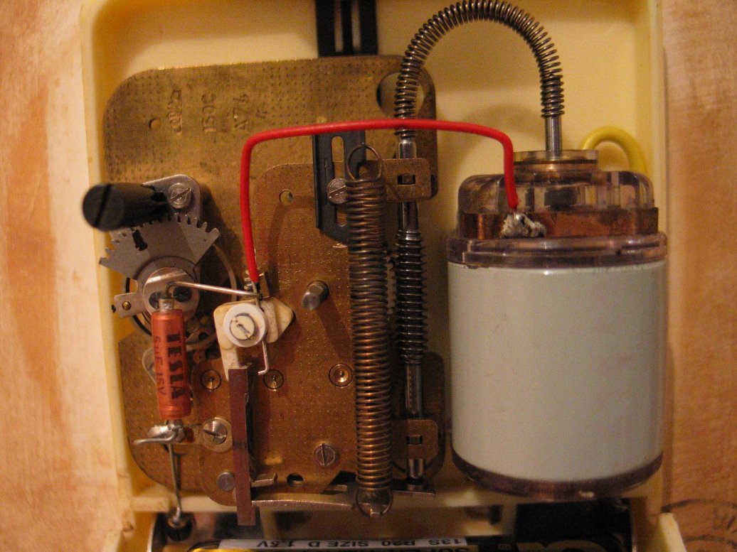

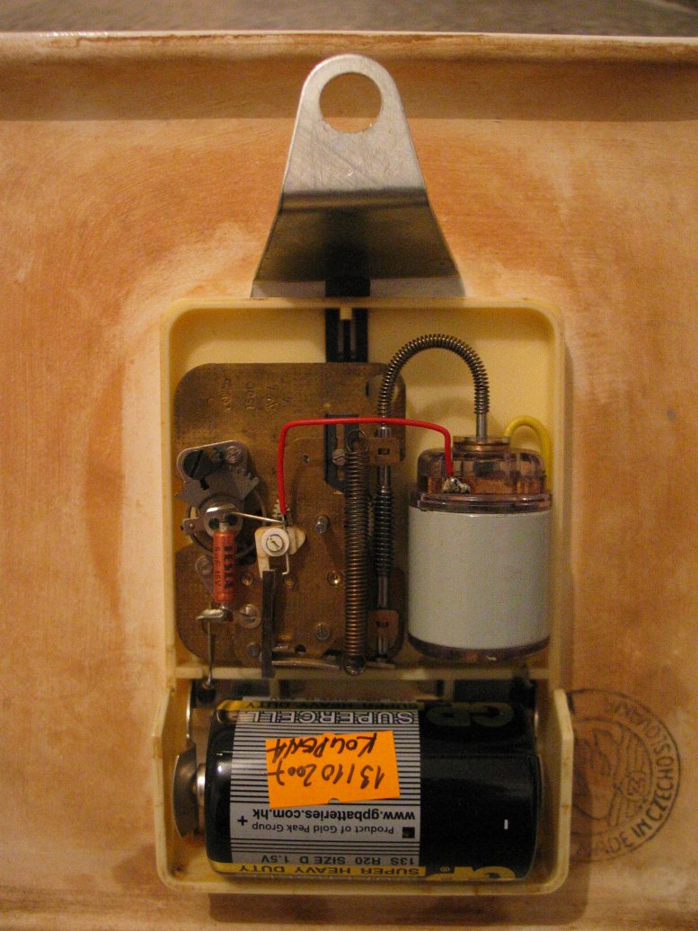

  6. Zde jsou (Prim Electric): Ta svislá pružina pohání mechanický strojek. Natáhnou se jednou za 3-4 minuty. A když se vyndá baterie, kuriózně ještě chvíli jdou. Do strojku není moc vidět. Míval jsem pendlovky, což byly centrální hodiny pro drátový rozvod jednotného času po budovách. Fungovaly na stejném principu, jen místo pružiny bylo závažíčko na velkém kole, aby vyvíjelo patřičný moment síly, a místo motorku byla cívka s pákou, která po sepnutí koncového spínače pinkla do toho závažového kola, které mělo něco jako volnoběh na bicyklu, to se pootočilo, tím se závaží zase zvedlo a jelo se dál. Každou minutu (nebo půl?) se spustil přídavný mechanismus, který přepóloval nějaké kontakty a pustilo to do rozvodu pravoúhlý impuls o trvání nějakých 1-2s. Tímto impulsem se pak podružné hodiny po baráku posunuly o jednu minutu. Ten mechanismus měl tlumicí křidélko, aby impuls trval dostatečně dlouho. Vypadaly krásně budovatelsky, měly mimostřednou vteřinovku pod dvanáctkou a dělaly se v provedení 12, 24 a 64 V. edit: Ještě jsem si vzpomněl, že po straně stroje byla páka, která po přepnutí uvolnila ten impulsový mechanismus, takže to házelo jeden impuls za druhým (docela to žralo potenciální energii závažíčka, takže cívka spínala o 106 a byla to docela hlučná operace) a daly se tak nastavovat ty podružné hodiny. Muselo být akorát aspoň na jedny vidět, aby to člověk stačil včas zastavit.
