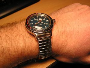

    Vostok Amphibia
    Jak se na tomhle tahu nosí? Mám ho zatím jen objednaný. U pouzdra 420 je IMO problém s výběrem tahu - spousta jich s tím pouzdrem vypadá příliš subtilně.
