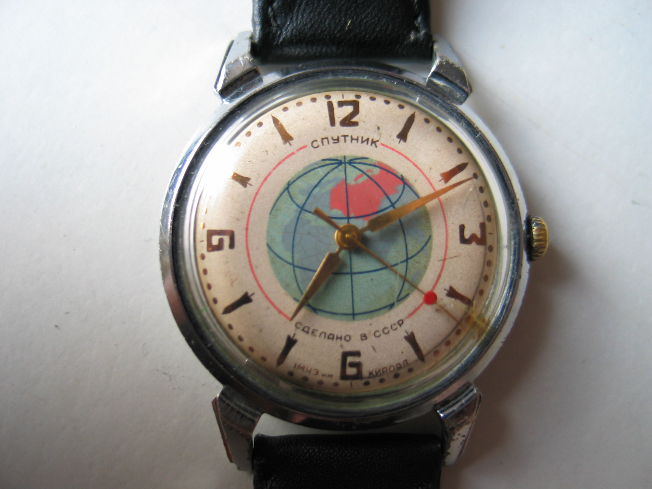

Outlander's Achievements
Začátečník
Začátečník (2/8)
2
  1. taky nevidim důvod proč by nemohly bejt služební letecké, jestli jsou nerez a mají na dýnku logo letectva, tyhle první varianty neměly hacking ani na strojku vyraženej rok a měsíc výroby narozdil od těch novějších bez otočný lunety...jinak si myslim že ten ciferník je jinej, protože nerez pouzdro se míň leskne, takže by se to s tim odstínem co je na civilních chromovejch víc bilo, ale to asi bude blbost...
  2. hmmm tak to letecký budou, myslim že ten nerez je poznat na první pohled, když je dám k těm civilním tak maj takovej jakoby šedej nádech, porovnej si to a uvidíš na denním světle ten rozdíl mezi chromem je fakt znatelnej...ciferníky byly snad jenom dva druhy, ten co máš ty a potom ten co mám já šedo-bílej, kdysy jsem našel nějakou diskuzi kde se to řešilo, proč zrovna v 87 a 88 byly ty ciferníky celý modrý, takže asi měněnej nebude...jediný co mě na těch tvejch nesedí jsou lumi-indexy na 9,6, a 3tí hodině, měly by bejt o trochu větší - ale to můžou být opravovaný...na watchuseek foru byl takovej velkej zevrubnej článek kde se řešily civilní, sturmaski, okeahy, druhy fontů, od kdy do kdy se kterej typ dělal, jak poznat skládačky...nemůžu to dohledat, zapátrej třeba to tam najdeš...
  3. ty sturmanskie, pokud jsou opravdu letecké, tak tu cenu mají! jinak měl by v nich bejt strojek 31659 a ne 3133, taky vyraženej měsíc a rok výroby, mají mít hacking, funguje? já mám ty samé, akorát novější dvoubarevnou variantu (ty moje sloužily na Sevastopolu)...jo a mají narozdíl od těch civilních nerez pouzdro...jestli to nejsou nějaký skládačky, a je tam ten strojek 31659 s tim rokem výroby cca kolem 87 tak gratuluju, máš studenoválkový letecký hodniky který fasovaly piloti po ukončení letecký školy...
  4. Outlander
    Sputnik
    moc pěkný!!! přesně ty jsem sháněl, ale nakonec jsem sehnal tyhle...
  5. u těch na antikhodinkách opatrně!!! ty mají z leteckých tak maximálně ciferník, pravé sturmanskie mají černou hodinovou a minutovou ručičku, vteřinová ručička má být také černá a ne ve tvaru rakety jako u chronografu, zadní dýnko má mít logo letectva, a navíc jsou celé v nerezu, tohle je očividně pochromované pouzdro civilní, prostě stavebnice, 5000 to rozhodně cenu nemá ani omylem!!!

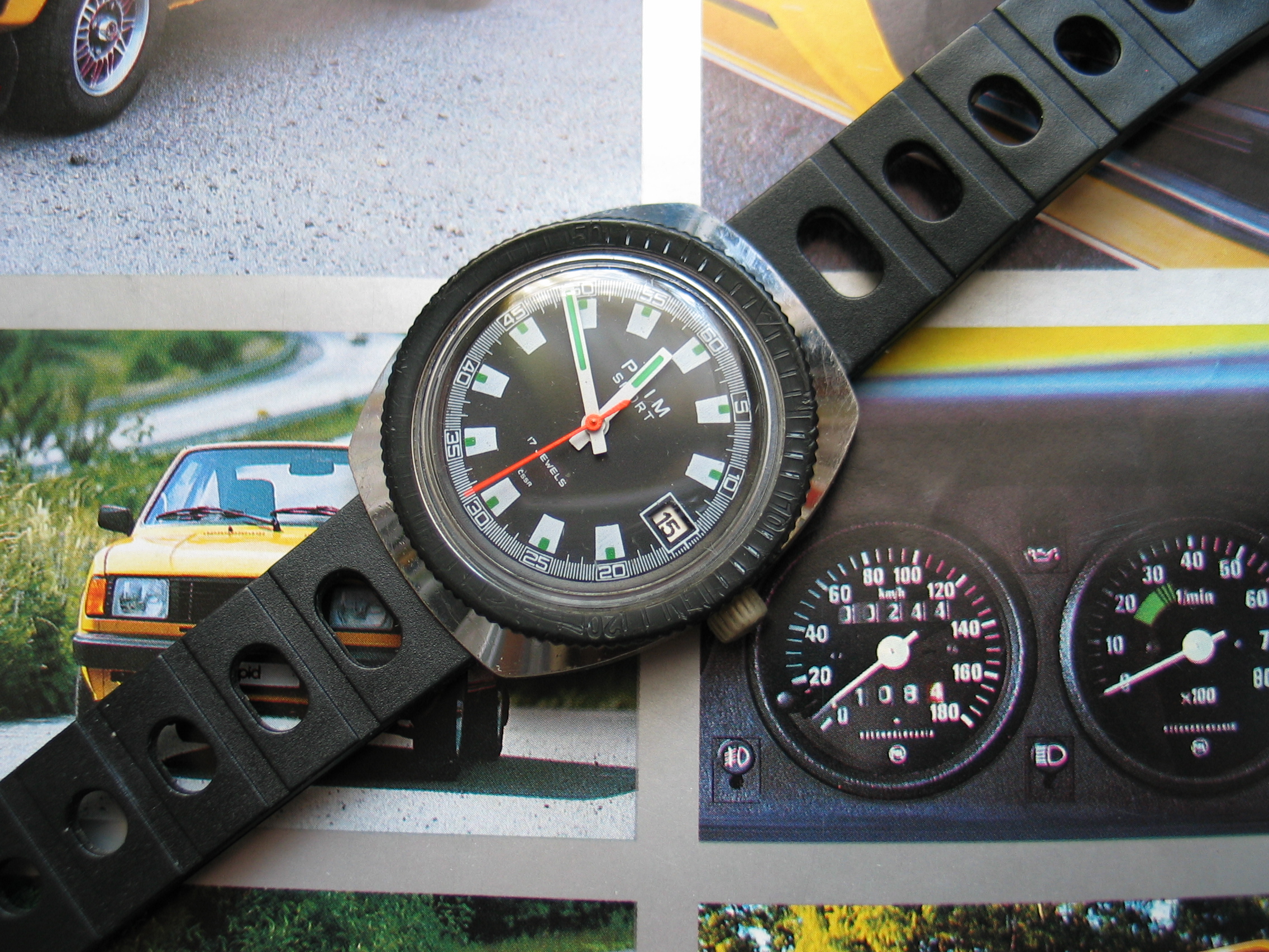

  6. Outlander
    Prim Sport 2
    dnešní ůlovek z blešáku po vyčištění a rozleštění sklíčka, byl dost zasantusený, ale zdá se že jdou celkem přesně, nenašel by se nějakej dobrondiec, nejlíp z prahy co by měl na prodej novou lunetu? prosím prosím...
