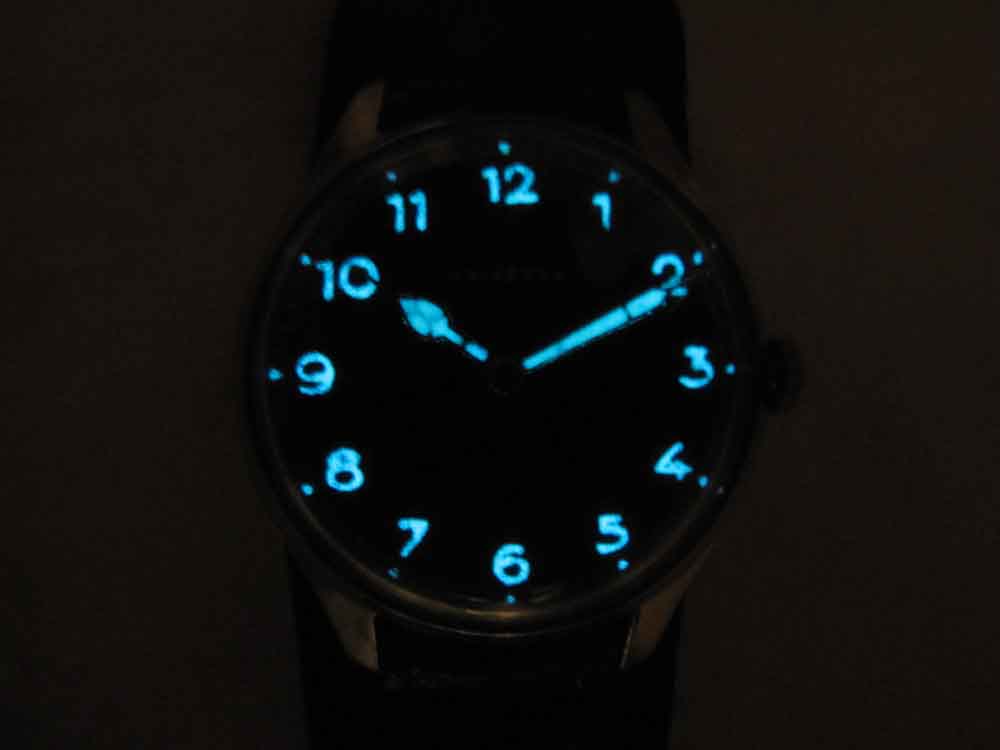

Omyl radium Ra-226 má poločas rozpadu 1602 let budou tedy svítit i několik let méně.
Škoda...............
Klídek, fakt to svítí jen chvilinku, musí se to rychle vyfotit. Pravda je, že mi to nevadí. Jo ta diskuse mě fakt pobavila.
Dostal jsem od svého 85-ti letého kamaráda hodinky po jeho bratrovi, který před II. sv. válkou pracoval na letišti jako technik. Průměr 45mm bez korunky. Výrobce stroje se mi bohužel nepodařilo zjistit. Za řemen se omlouvám, ale zatím se mi nepodařilo nic sehnat. nejspíš budu muset něco v tomto stylu nechat ušít.
