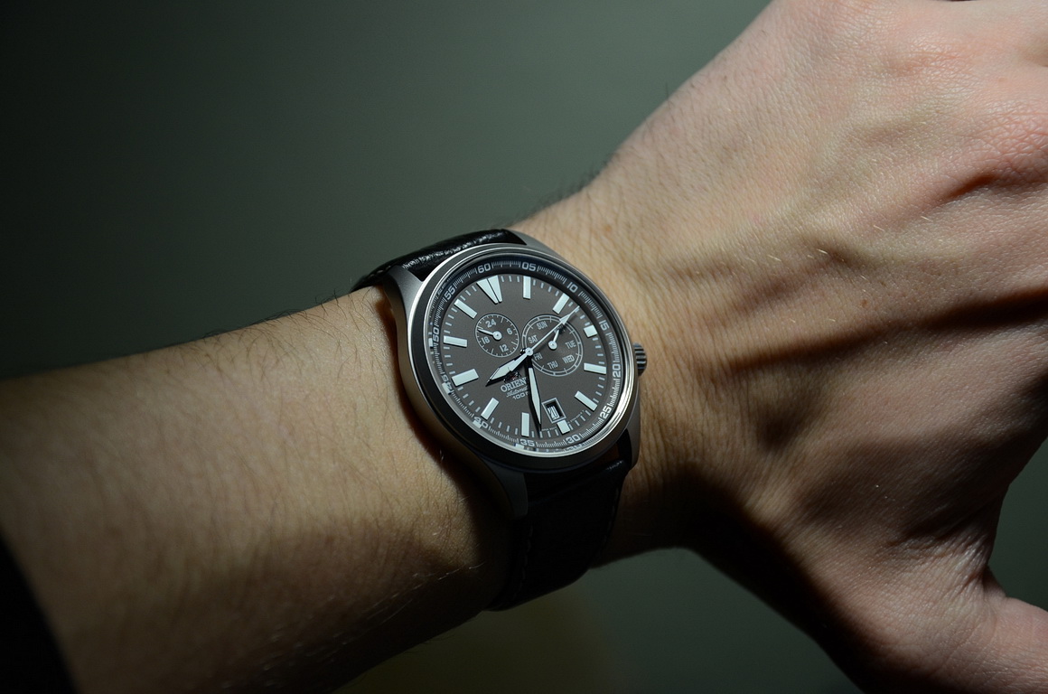

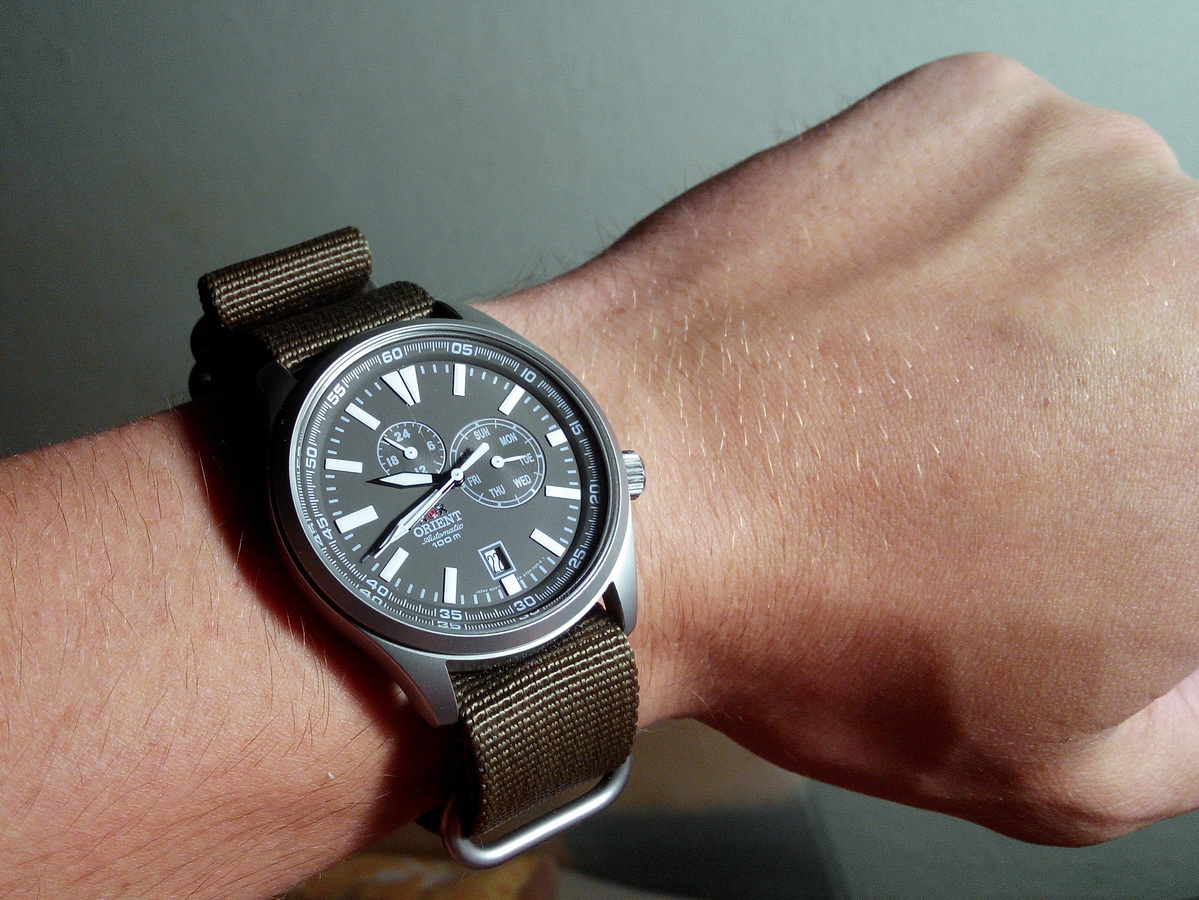

    Orient Defender
    Podle mě, zejména šedá varianta nejde už moc sehnat. Já sám jsem koupil jedny z posledních kusů, co jsem na netu viděl. Konkrétně na amazon.co.uk v období Vánoc. Sehnat lze spíše černou variantu na tahu. Ta mi ale nepřijde tak originální jako šedá nebo krémová, která byla vyprodaná úplně jako první, byť mě osobně to vůbec nemrzelo. Možná se časem někde ještě hodinky objeví, ale moc v to nedoufám, protože jako něco v globálu nejde na netu sehnat, tak už asi nebude. Není to problém jako např. v případě špatného dovozu určitých modelů k nám do ČR.

  14. R4DE
    Orient Defender
    Mně ty komplikace přijdou takové ještě únosné a hodinky jsou pořád ještě docela přehledné. Klasické chronografy často postrádají přehlednost.
