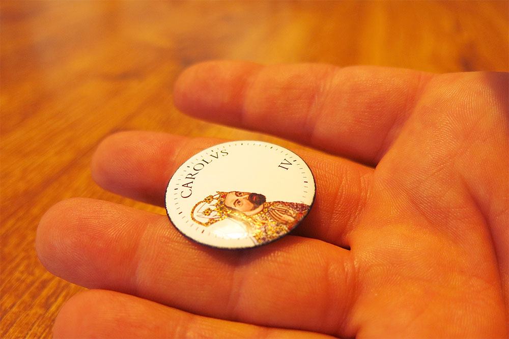

Milý longu, já nejsem povinen nic, ani ti odpovídat. Ale odpovím pro druhé chronolidi, když už se tu o mne otíráš: Tady long neví, že jsem pro Elton vyrobil limitku smaltovaných číselníků Karel IV. v počtu 100 kusů a neví, že jsem dělal jejich limitku smaltovaných číselníků Václav Havel v počtu 136 kusů. Kdyby to věděl, možná by neměl takové hloupé řeči. Jiná eventualita je, že neumí počítat. Pro Elton jsem nedělal jenom tyto dvě limitky a taky jsem nedělal číselníky jen pro Elton. Když po mne chce nějaká firma vyrobit číselník, zavazuje mne, že všechny informace s tím spojené jsou důvěrné. Tohle asi long nechápe, ale já mu to nemám za zlé, každý nemůže být profesionál. Jediný Elton mne ničím nezavázal, tak jste mohli vidět, jak pro ně něco dělám. long sem dá fotografii mojí smaltované madonky, která má rozměr 8 x 12 mm a zvětší ji na půl stránky, tvl...! Aby toho nebylo málo, srovnává ji se starýma madonkama, které mají 20 - 25 mm. Kdyby byl profesionál, věděl by, že před 50 - 100 lety se nikdo nezabýval ekologií a v pohodě se používaly olovnaté smalty a krásné jedovaté keramické barvy. To dnes nejde ani v číselníkách. Ano, dřív se dělaly pracnější a krásnější věci, nejenom v madonkách. Nevím, proč sem long dává moje smaltované madonky, ale já je musím dělat, abych měl pravidelný příjem. Nikdy jsem se nechvástal, že umím vyrábět majstrštyky. Vždycky jsem psal, že se o něco pokouším a pořád toho umím málo. Pokud jste mi soukromě napsali, že chcete vyrobit nebo opravit číselník, slušně jsem odpovídal, že to či ono neumím. Uvědomte si prosím jednu věc. Dřív bylo smaltu tuny. Smaltovaly se plechy, hrnky, vědra, vany (i litina). Umělo s tím hodně lidí. Já dneska nakupuju smalt hodně daleko. Cena je jinde a dělá se s tím hůř než dřív (protože ekologie). Někde jela dřív fabrika na číselníky a dělali jich denně desítky i stovky. Dnes, když chce někdo vyrobit JEDEN číselník v ceně tehdejší řeknu masovky, je to scifi. Zkuste zajít dnes do Škodovky, aby vám vyrobili Škodu 422 z roku 1930. Co vám asi poví? No nic, nemám chuť ztrácet tady více času s longem. To radši půjdu něco zkusit. Má to větší smysl, než psát slova.

Dneska jsem si poprvé prohlížel hotové hodinky Karel IV. s mým smaltovaným ciferníkem. Jsem příjemně překvapen odleskem ciferníku pod sklíčkem. Ani tak nejde o to, jestli je velký nebo malý. Koneckonců znám povrch samotného ciferníku velmi dobře. Ale byl jsem před tím u Dušáka - hned vedle a velmi pečlivě studoval tamní ploché smaltované ciferníky zahraniční provenience. U Karla je to jiné. U Karla je smaltovaný ciferník vypouklý. A musím říct, že ikdyž jsem to zprvu vnímal jako handicap (to ale jenom proto, že plochý ciferník jsem zatím nevyrobil) tak z Karla mám lepší pocit. Ta vypouklost ciferníku má svoje kouzlo. Zrcadlení plochých ciferníků na mě působí strojově. Zkuste to taky porovnat, co na to říkáte?

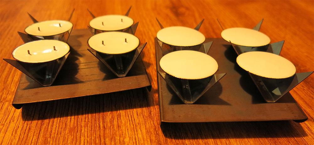

Dneska jsem si pročetl všechny svoje i vaše příspěvky v tomto vlákně. Uvědomil jsem si, že vlákno "Opravy a servis" není úplně to správné. Možná ještě tak "pomoc" - tu jsem tady před lety ale potřeboval jenom já a rozhodně jsem jí nemohl nabídnout. Jenže téma "Výroba hodinek nebo číselníků" tady není (proč vlastně?!) a přitom by to pár lidí mohlo i zajímat. Já jsem nezkoušel smaltované ciferníky opravovat. Chtěl jsem od začátku umět smaltovaný ciferník vyrobit. Jak ale píšu v prvém příspěvku - čím menší, tím pro mě lepší a dneska je umím. Byl jsem po pár letech práce asi v půli cesty ke smaltovanému ciferníku, když jsem byl osloven další poptávkou tentokrát po ciferníku do náramkových hodinek. Do té doby jsem měl poptávku na ciferníky lehce pod 10 cm s ruční malbou číslic i kružnic a s tím jsem se nekonečně pral. Kdo to nezkusil, neví co dělá plech přesného tvaru v peci. Prostě ho vyndáte z pece a on má úplně jiný tvar, než jak šel dovnitř. A přitom těch výpalů potřebuje sakra několik! Ke kroužení kružítkem s keramickou barvou jsem se v tu dobu ani nedostal. Zintenzívnil jsem zkoušky výroby ciferníků v menších rozměrech a došel po asi půl roce k cíli. Připojuji obrázek základu mojich prvních ciferníčků ještě bez tisku. Tisk už ale pro mne nepředstavuje problém. Nějakou grafiku zpracuji a pak postnu. Problém pro mě byl, dostat se sem - do téhle fáze... NEMÁM PRÝ PRÁVO POSTOVAT OBRÁZEK. Tak posílám post bez obrázku a někdy dohledám, v čem je problém... Všimněte si, že vlevo ty spodní strany vypadají ještě docela bíle. To se změní hromadou výpalů potřebných pro dokončení cifru... Averzy - pravá strana - se moc nezmění a zůstane bílá, protože je na ní daleko více vrstev smaltu.
