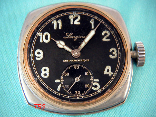

  10. Ty z Aukra maji pismo bilou barvou [pokud me oci neklamou], zbytek odpovida treti generaci - treba se to taky tak delalo. Uz se tu ty rozdily resily milionkrat, dam sem proflakle foto zlateho pisma z House of Longines:
  11. Posledni rada ma pismo pozlacene.
  12. Cifernik z prostredni generace a strojek z posledni, nejmladsi.

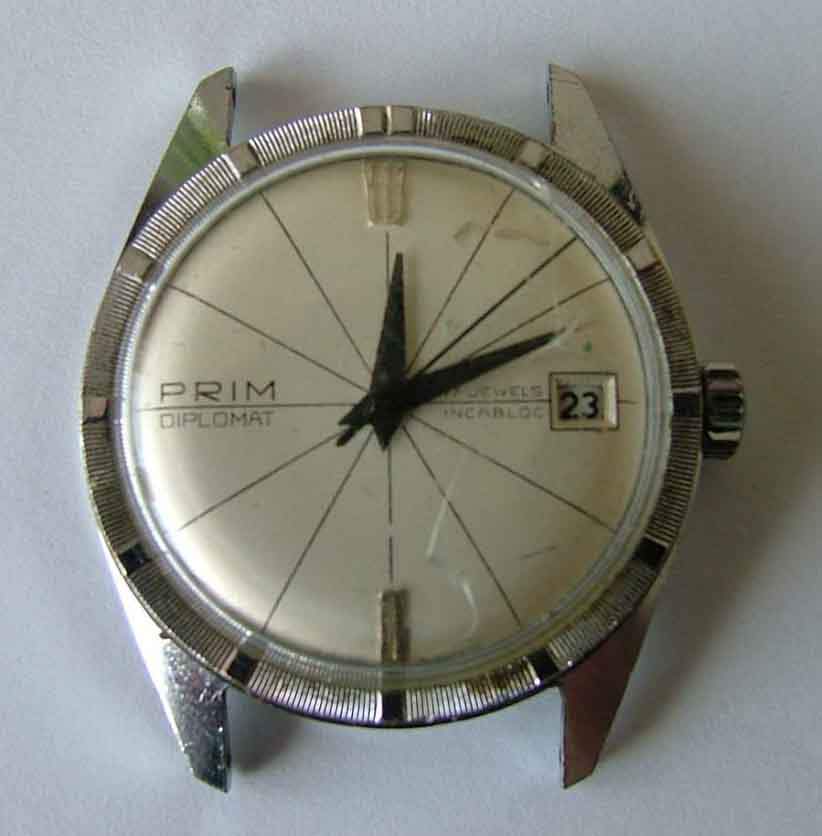

  23. Zde jsou jedny chromovane Diplomaty: http://www.aukro.cz/item587093380_prim_2x_...dobry_stav.html
  24. Tohle jsou hnusne, stare fotky tech mych, foceno hodne davno, pred opravou, v puvodnim stavu, zkusim udelat aktualni lepsi foto rucek. Vterinovka je tusim cerna, rucky stribrne, musim se doma podivat, uz si to poradne nepamatuji.
  25. Dovolil bych si pozadat o foto, na to bych se rad podival.
