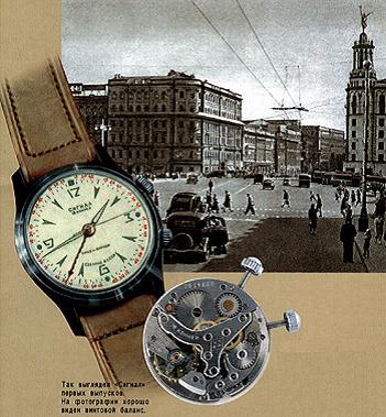

  1. Dobrý večer, rád bych se zeptal, zda někdo z vás ví něco bližšího o hodinkách nebo kalibru na obrázku. Kalibr je přišroubován k ciferníku dvěma šrouby na 6 a 12, jak je z obrázku patrné. Víčko zaklapávací s nápisem FONTE INJECTEE, pod tím ještě FOND METAL. Z dostupných informací se zdá, že majitel je používal ve 40-tých, možná začátkem 50-tých let.

  6. Tohle je o historii vyroby hodin/ek v byvalem SSSR. ... в 1938-м на Пензенском велосипедном заводе им. Фрунзе начался выпуск других часов. Довоенные часы ?Звезда? были скопированы с французского LIP и по уровню технологий практически не уступали швейцарским часам среднего класса, выпускавшимся в то время. ?Звезда?, или Т-18, ? женские часы, довольно компактные и элегантные для того времени. Причем в отличие от ?Кировских?, которые не блистали разнообразием дизайна, ?Звезда? с самого начала имела целых три варианта корпуса. Z tohohle by vyplyvalo, ze se Zvezdy zacaly vyrabet uz pred valkou. Ale z ktereho konkretne obdobi jsou tvoje to nedokazu ani odhadnout.
