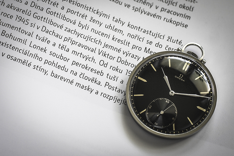

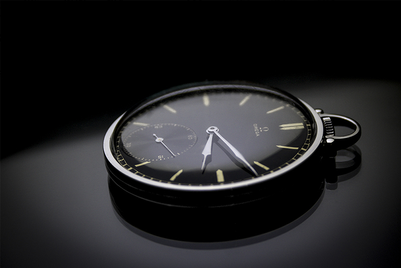

    Omega 37.5
    Poslední foto
  13. Deny.Bily
    Omega 37.5
    Děkuji, opravdu mě to potěšilo.
  14. Deny.Bily
    Omega 37.5
    Tak už s originální korunkou.

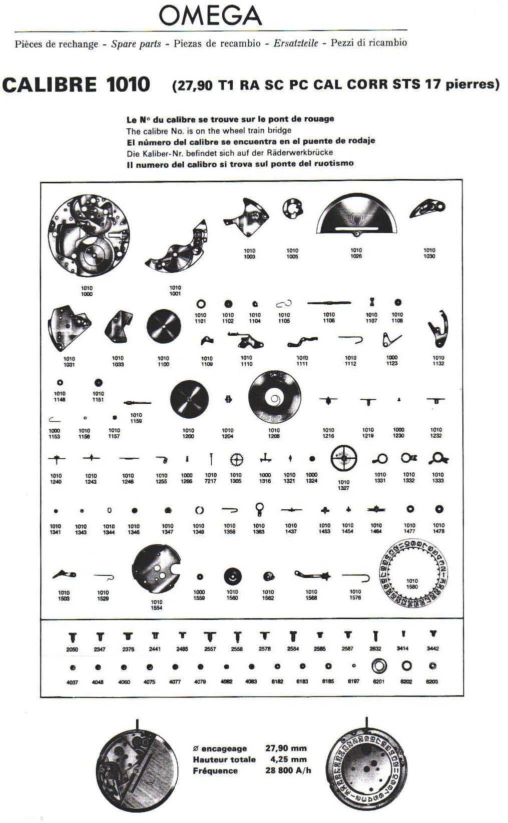

  17. Dobrý den, potřebuji určit z přiloženého katalogu minutové kolo. Nevím pod jakým číslem je zde uvedeno. Jedná se o caliber 1010 ?12. Pro upřesnění minutové kolo je zde umístěno mimostředně. Předem děkuji za pomoc.

    omega geneve
    Ručičky originální jsou, korunka asi originál nebude. Ale to z té fotky poznat moc nejde.
  19. Deny.Bily
    omega geneve
    Dobrý den, co se týče korunky, tak by to neměl být problém ji koupit. Stačí kouknout na e-bay a najít tu správnou. Výměnu udělá každý hodinář, nic složitého. Možná budete muset vyměnit i natahovací hřídel. Měnil jsem korunku a natahovací hřídel na Omegách cal. 1012 a celé mě to stálo asi 500,- Kč. Co se týče ručiček raději bych je opravil (pokud nejsou ulomené). Takže doporučuji sehnat si díly a pak by oprava neměla být problém.
  20. Deny.Bily
    Omega 37.5
    To ano. proto pátrám po dalších fotkách.
  21. Deny.Bily
    Omega 37.5
    Ano, může se jednat o univerzální korunku. Mohu porovnat pouze s korunkami Omega. Jiné hodinky ani nemám. Ale s ostatními korunkami od Omegy je totožná. Na googlu jsem bohužel nenašel takové hodinky s tímto ciferníkem.
  22. Deny.Bily
    Omega 37.5
    Například tato korunka určitě nebude originál http://www.mateuroiswatchesplace.com/watches/omega-pw-375l-17b
  23. Deny.Bily
    Omega 37.5
    Korunka je naprosto totožná s korunkou z jiných hodinek omega cal. 37,5 které mám.
  24. Deny.Bily
    Omega 37.5
    Právě proto hledám fotky. Jinak je korunka originál Omega, ale taky si nemyslím že z tohoto modelu.
