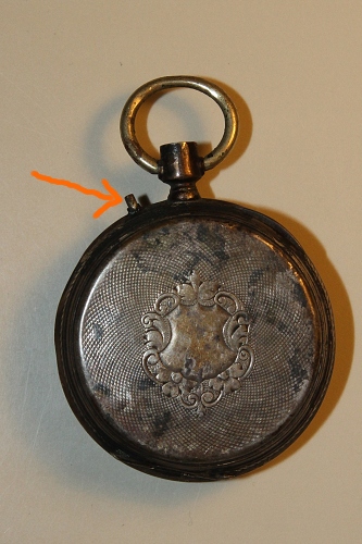

  3. Tak tak, aj keď oni uvádzajú rok vzniku firmy (1755) práve rok založenia tejto "obyčajnej malej manufaktúry"

  9. Ďakujem za ozrejmenie problému, pre úplnosť pridávam ešte fotku korunky, ako to vyzerá po vytiahnutí. Edit: Citacia
  10. Ďakujem za podrobné vysvetlenie Budem skúšať a uvidím, našťastie mám viacero starších doma, takže je na čom. Tie Zenithy zatiaľ asi riešiť nebudem, lebo tie sú ozaj vzácne a inak nepoškodené. Momentálne sa snažím dať dokopy jedny staré Vacherony, ktoré mi odmietli opraviť pretože sú údajne veľmi zničené. Už sa mi ich podarilo rozobrať, vyčistiť a dať ako tak dokopy, len je problém že som zatiaľ nezohnal chýbajúce súčiastky, napr. korunku z obrázku vyššie, ale verím že po hľadaní na ebayi sa aj tá nájde a nakoniec pôjdu Idú natiahnuť aj všetky ozubené kolieska sa hýbu spoločne ako majú, čo keď som ich dostal nehrozilo ani v najmenšom. Ale je pravda že pred tým ako som sa vôbec odvážil do nich pustiť som pár bezcenných kúskov čiastočne poničil, takže chápem že robota je to ozaj zložitá. Hlavne keď sú zahrdzavené a pod. Ale aspoň mám čo robiť dlhé zimné večery
  11. Ďakujem za odpoveď, myslíš že je to veľká závada? Inak, ako sa normálnym spôsobom vyberá korunka z hodiniek ? Treba rozobrať celý strojček alebo je na to dáky špeci spôsob? Chcel som vybrať jeden starý strojček a nafotiť ho ale stroskotal som práve na výbere korunky...
  12. Vďaka za návod, to by ma priznám ani nenapadlo že na tak starých hodinkách to takto fungovalo už. Avšak opatrne som zatiahol a korunka mi ostala v ruke Našťastie sa nezlomila, ale asi iba vytiahla. Ak ju tam strčím a točím tak sa hodinky normálne naťahujú, ale v žiadnej polohe nefunguje otáčanie ručičkami a ani tej korunke sa tam už veľmi nechce byť. Je nejaký trik ako ju tam strčiť a bude to fungovať alebo je to práca pre hodinára ? Keď ju tam zatlačím tak akoby jemne pukne, že dosadla na miesto ale ak troška potiahnem tak hneď víde celá. Človek sa snaží opatrne a aj tak sa to pototo
  13. Diki za odpoveď, už aspoň viem ako by to malo fungovať. Pre istotu som ta zatiaľ radšej nenastavoval. Ako som písal, nejedná sa len o jedny hodinky, mám ich viacero takže na ostatných to snáď pôjde po vyčistení. A ako je to ak hodinky to tlačítko nemajú? Napr. mám Zenithy, ktoré sú 100% funkčné, naťahovať idú, ale čas neviem ako nastaviť.
