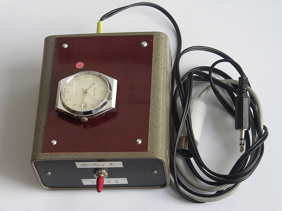

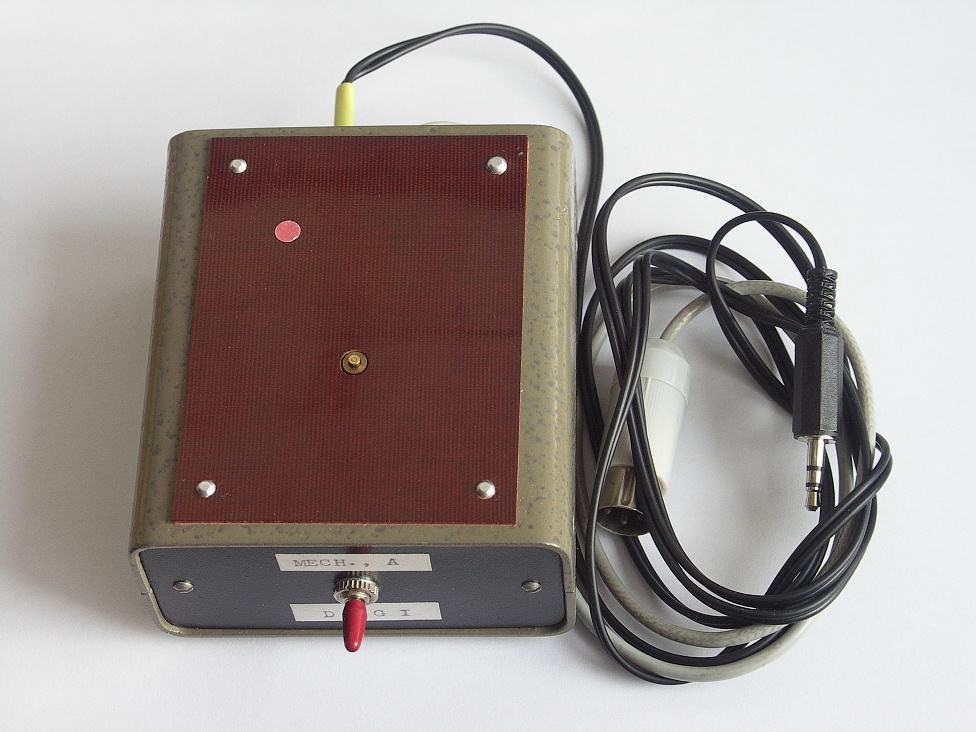

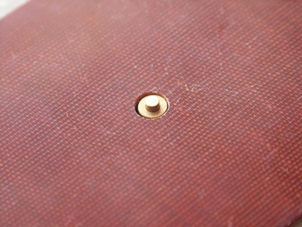

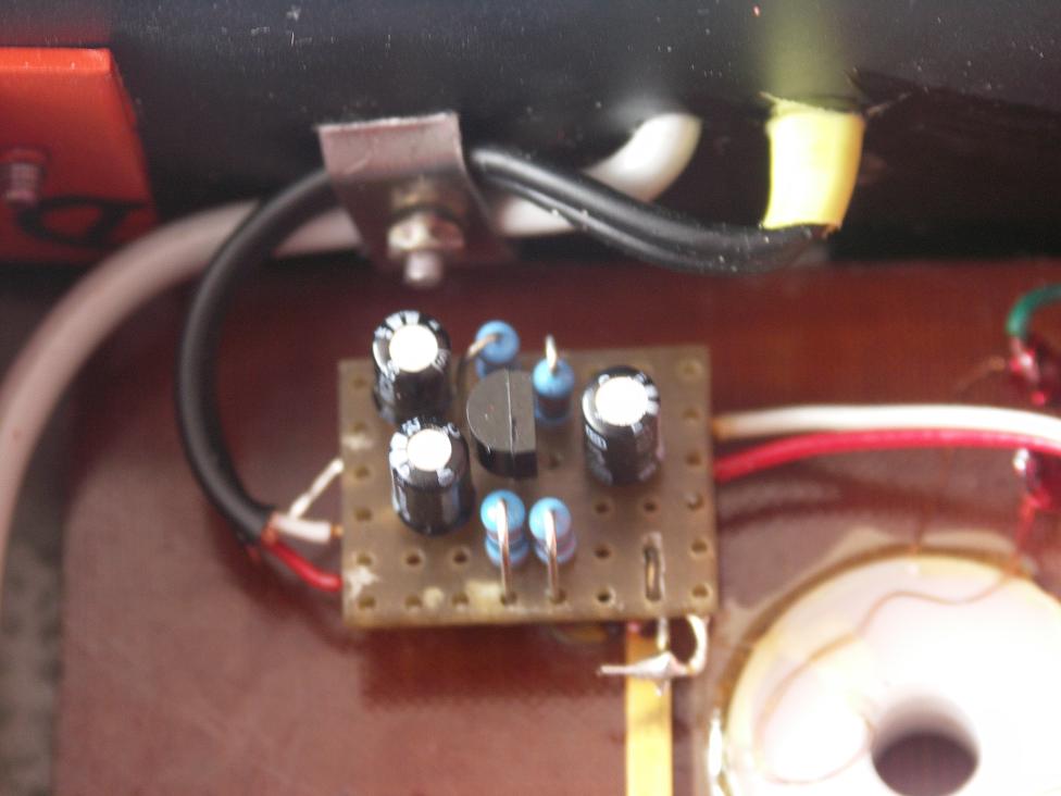

  12. Chlapi "neblbněte" s krystalovým mikrofonem,převodním transformátorem a různými stavebnicemi předzesilovačů.Zde ve vlákně uvedený zesilovač kolegy Zikmunda ve spojení s klasickým destičkovým piezoelementem plně vyhovuje.V principu je shodný se zesilovači na domovské stránce BIBURA.Výhoda žádné samostatné napájení,ale přímo z konektoru zvukové karty.Podmínkou je ale dodržet určité podmínky.Zesilovač musí být umístěn co nejblíže piezosnímače,aby zesiloval jen užitečný signál a né různé rušení a rozhodující pro správnou funkci je upevnění vlastního pieza. Představa,že položím piezo na stůl a na to položim dýnkem hodinky je zcela zcestná.Piezo musí být volně zavěšeno v prostoru,aby vibrace přenášené z hodinek a tím i signál byly co nejsilnější. Přikládám provedení mého snímacího stolku. Snímač jsem řešil jako krabičku,hodinky se pokládají na kolík na horní straně krabičky a po připevnění hodinek gumičkou lze krabičku s hodinkami libovolně otáčet a tak kontrolovat v různých polohách. Položené hodinky na kolíčku,posouváním hodinek lze najít místo s nejsilnějším signálem.Největší signál většinou bývá pokud hodinky leží natahovací korunkou na snímacím kolíku. Detail odpruženého snímacího kolíku,který prochází stěnou krabičky a z druhé strany je na něj přiletován piezosnímač. Detail uchycení vlastniho piezosnimače.Provedení co jsem měl po ruce.Podmínka jen volně zavěšen např.na pružinkách,gumičkách,jedna pružina zespodu a pod.Zavěšení musí být lehké,aby netlumilo kmitání pieza ale zároveň dostatečné pro stálý přítlak snímacího kolíčku na hodinky.Položením hodinek na kolík se tanto zatlačí do roviny krabičky a zespodu je stále přitlačován pružným závěsem. Vývodý pieza rovněž řešit velice lehce a pružně,aby netlumily kmity. Tranzistorový zesilovač postaven na kousku universálního plošného spoje a umístěn uvnitř krabičky co nejblíže snimače. 20080523190106.bmp Výsledek jak vypadají impuszy zobrazované programem BIBURO s uvedeným provedením snímače a tranzistorového zesilovače. Funkce je dobrá ,jen je ještě důležité provést kalibraci programu pro daný použitý počítač tak, aby vyregulovaný vodorovný záznam stopy skutečně odpovídal nulové odchylce hodinek. Tolik k dané problematice.Pokud někdo ví jak program zkalibrovat ozvěte se. Zdraví Petr
