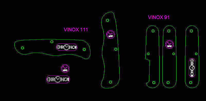

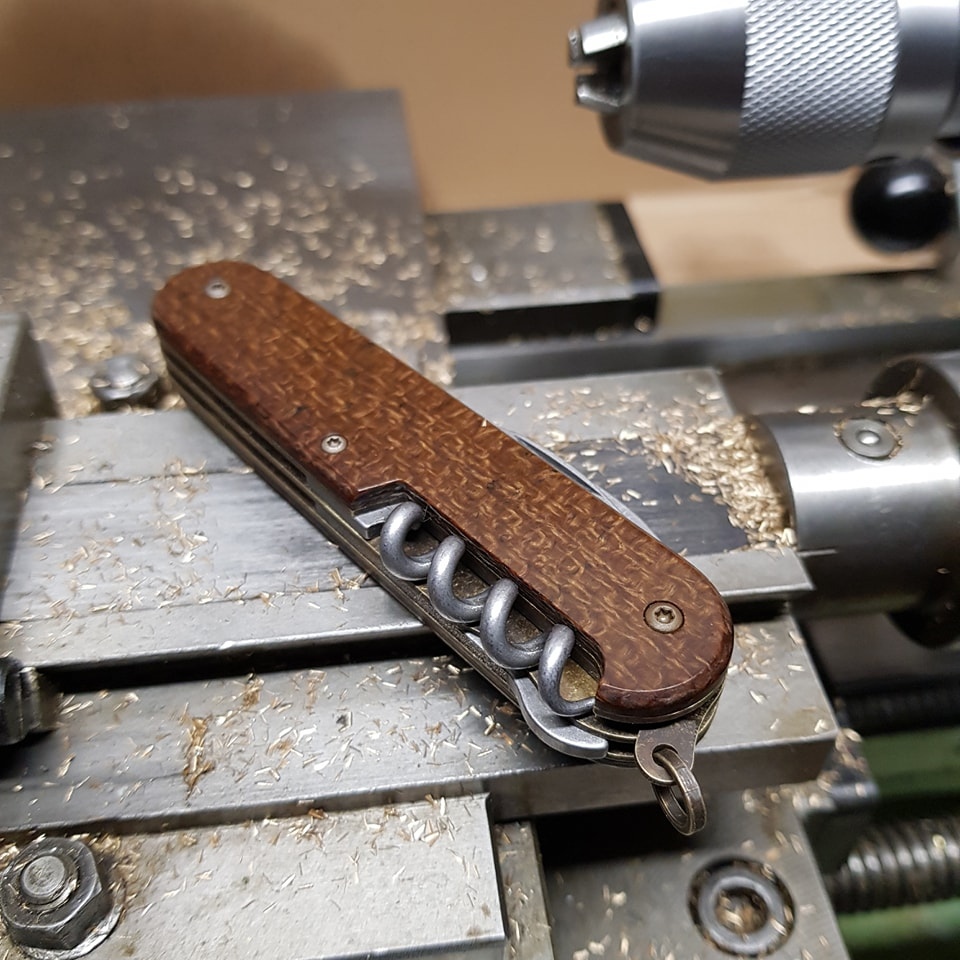

  1. No panečku, to je dobrej nápad. Ten mě včera večer při koumání možností nenapadnul. Já si teď připravuju a zkresluju data abych vyzkoušel instalaci klipu na model velikosti 91mm. Dejte mi odhadem tak tři dny na ověření správnosti cesty. Jo a ještě jedna poznámka, pokud jde o tu zasouvací bižuterii (párátkoúpinzeta) tak to tam nebude. Nicméně po demontáži nožů každý z vás obdrží pytlíček s obsahem střenky, párátko, pinzeta a může si to nacvaknout na nějakýho otloukánka doma.

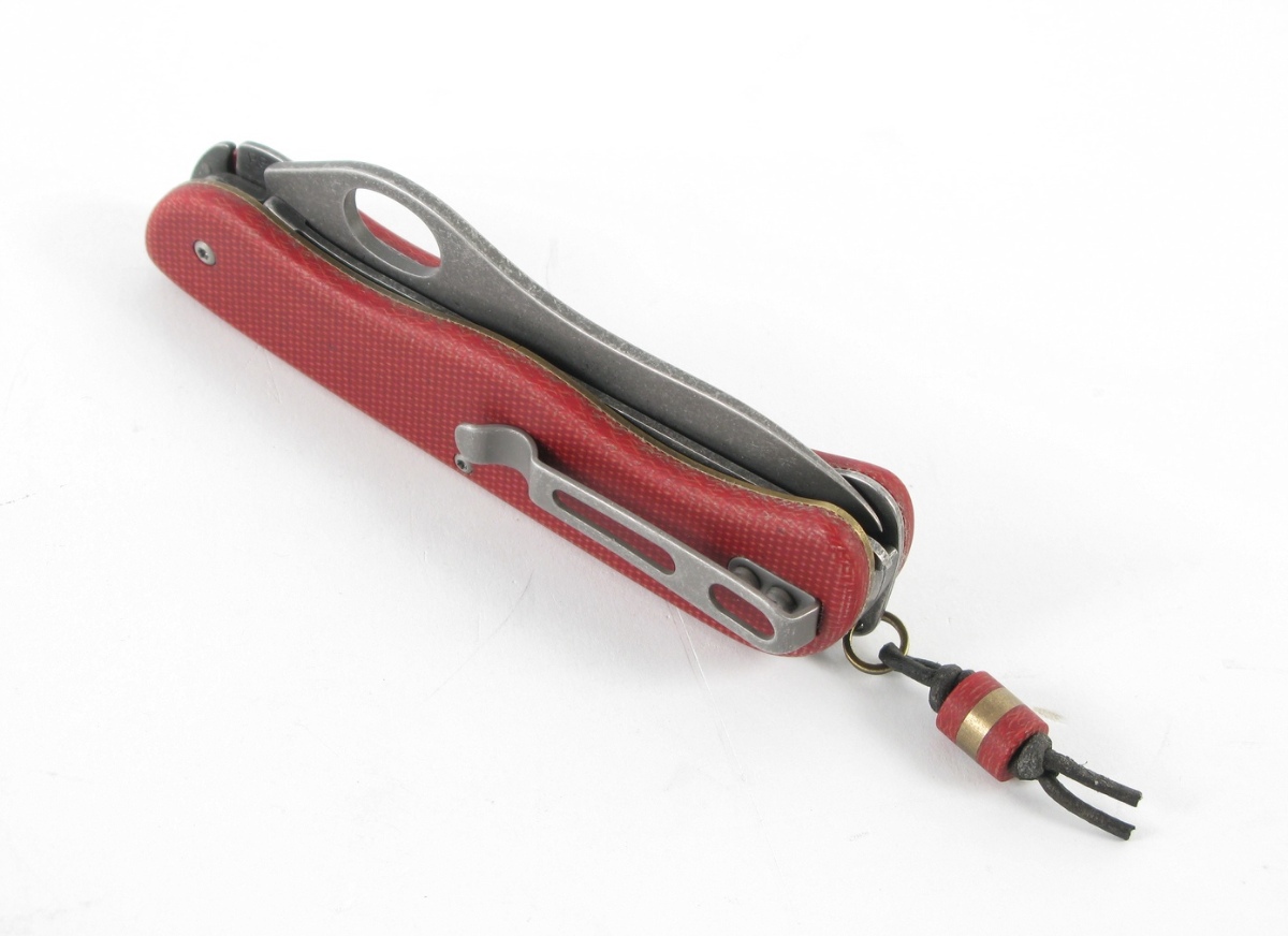

  4. Ahoj, ano používám tyhle deep carry klipy, je to nahradní dil pro nože Ruike. Přišel mi svou velikosti idealni na Vinoxy.

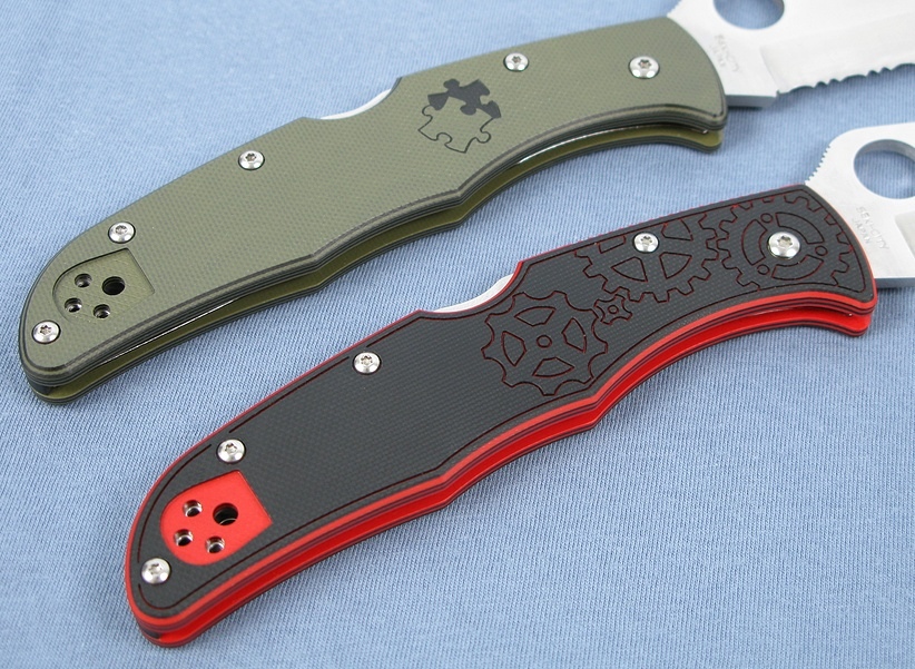

  9. Vinox bude jenom jeden model. Bych se potom z kompletace nejspis zblaznil.

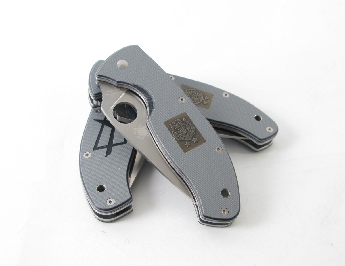

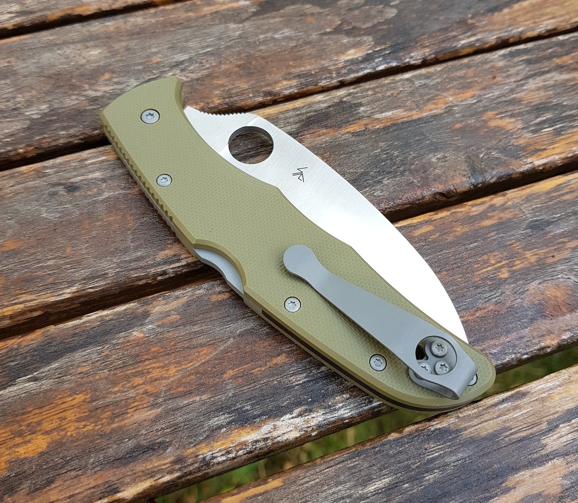

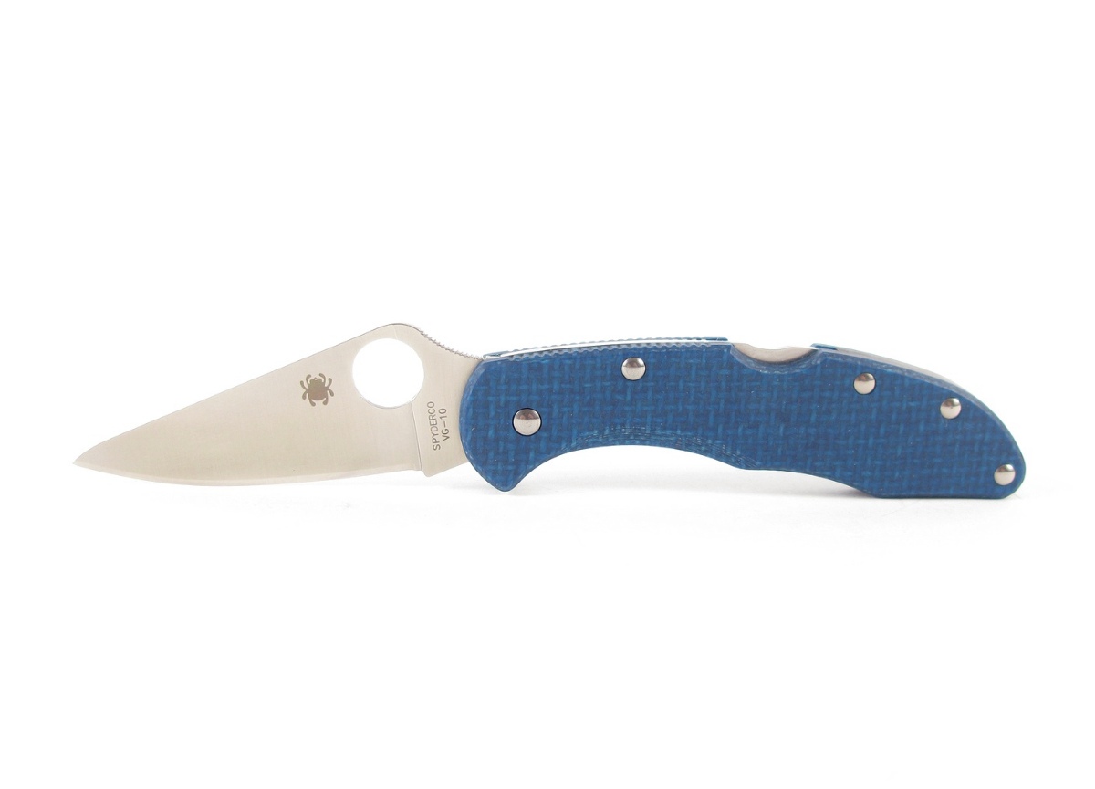

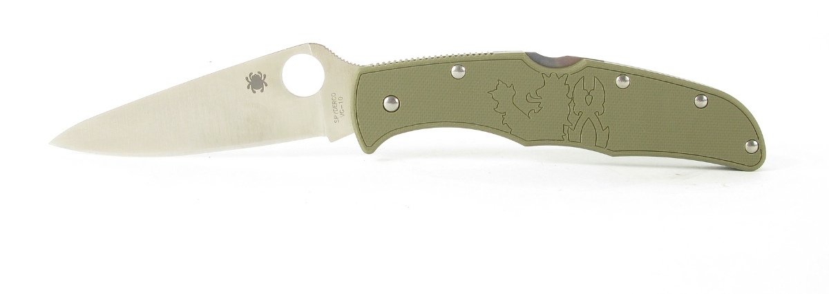

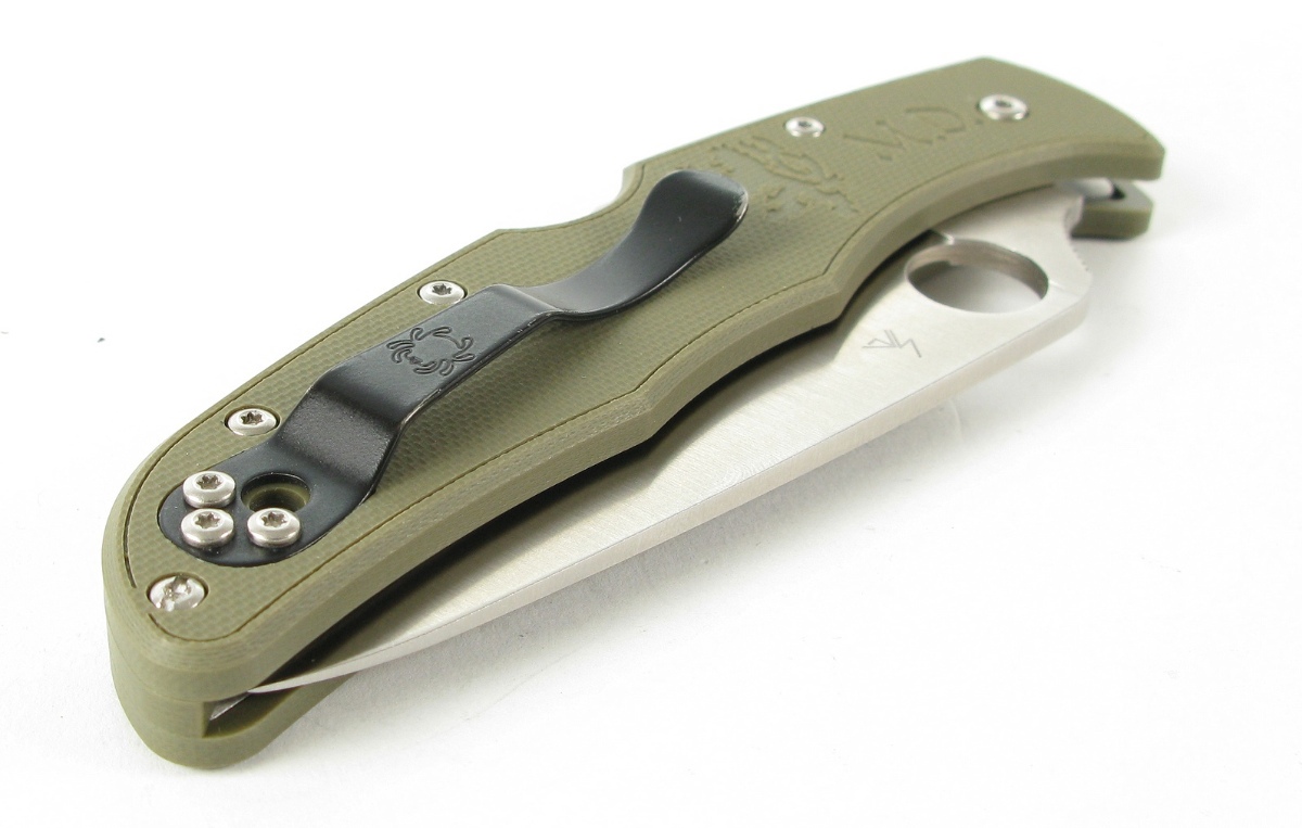

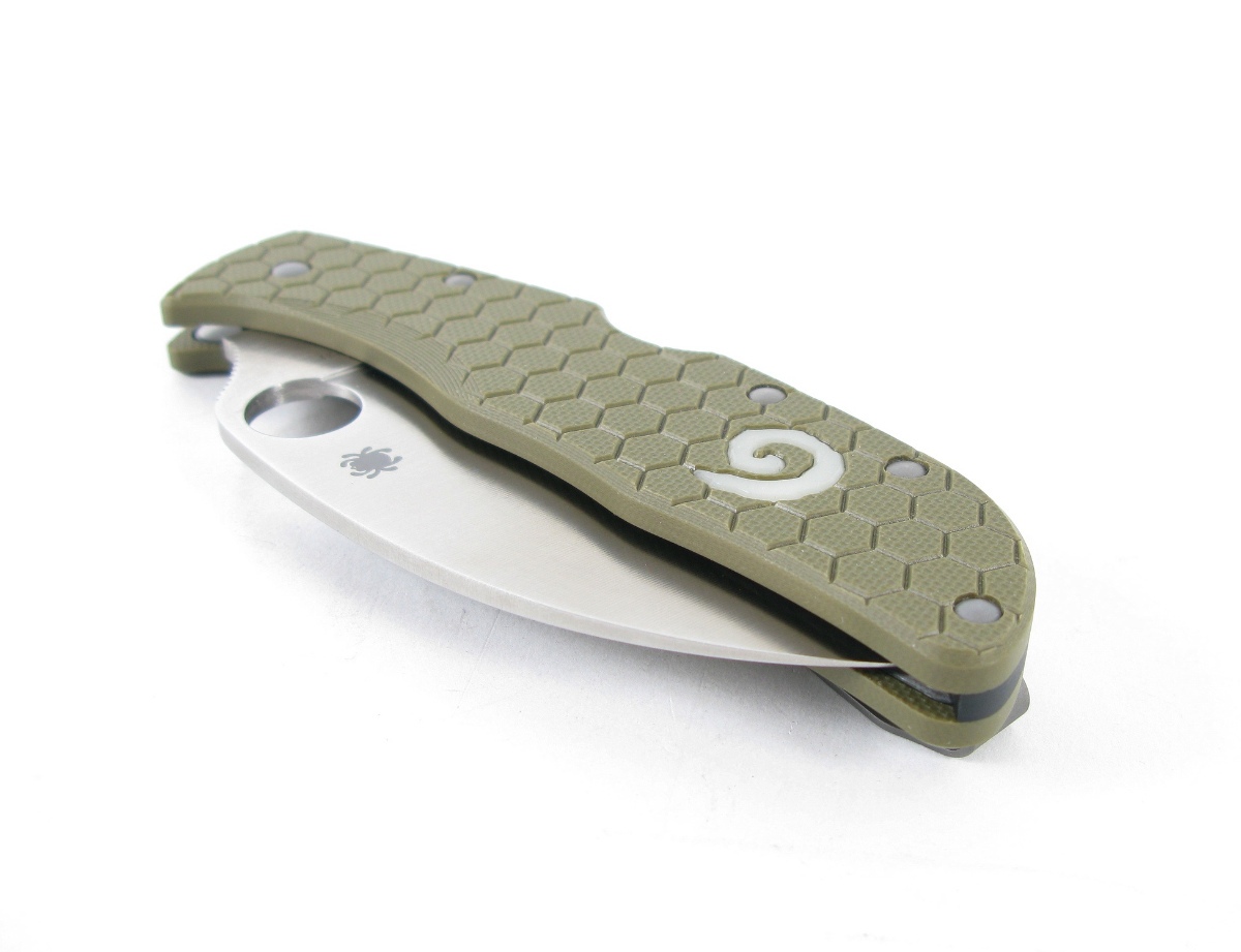

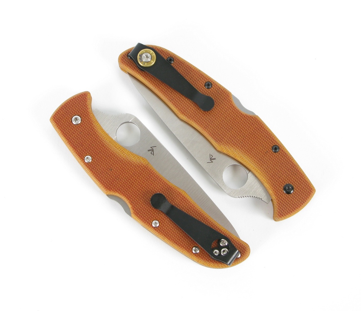

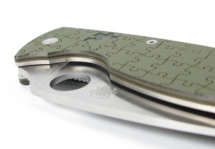

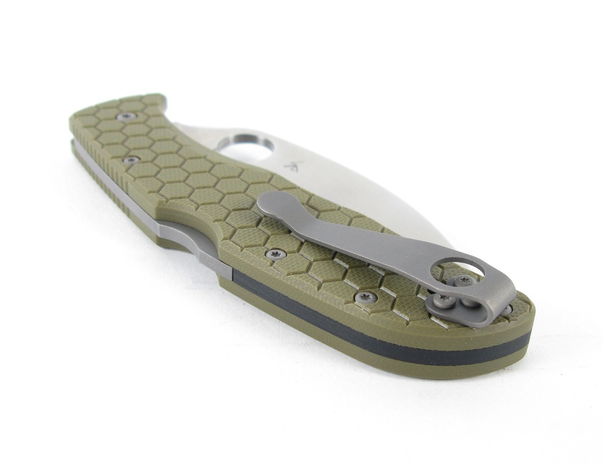

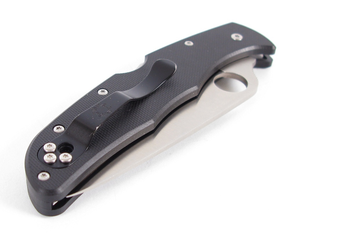

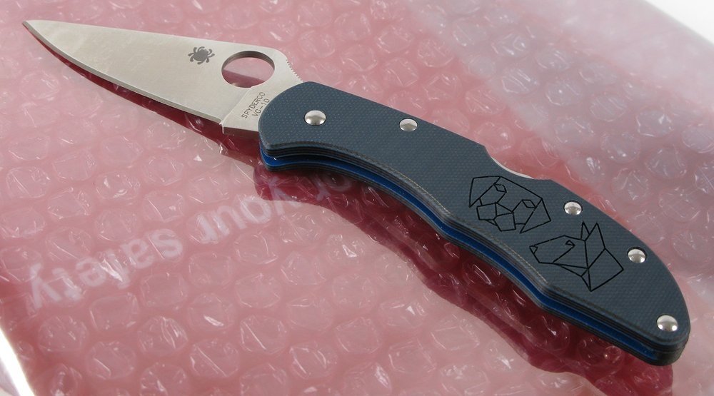

  12. A asi poslední kandidát - svatá trojice Spyderco Delica/Edela/Endura. Tam je sice náročnější oboustrané frézování, výroba backspaceru, ale co už je to klasika. Co se týká materiálu čepele tak byc zůstal u rozumné VG10. ZDP je už pro fajnšmekry je křehčí a chytá lišku. Tady by modrá G10 místo těch FRN střenek fakt prospěla. Deepcarrz klip z číny je také v pohodě. Často zmiňovaná (mikro) vůle proti pojistce je bohužel její vlastnost - "odborníci" na ni nadávají, lajkovi je to jedno - předesílám, že mě také. Kdyby takových výsledků ve vůli dosahoval Mikov, tak se můžou kluci plácat od rána do večera po ramenou. Fotky jenom co mám na flashce, v moilu jich je další kupa, ale jsou bohužel ve velkém rozlišní.

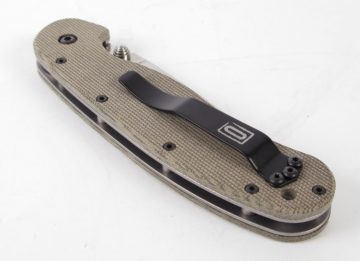

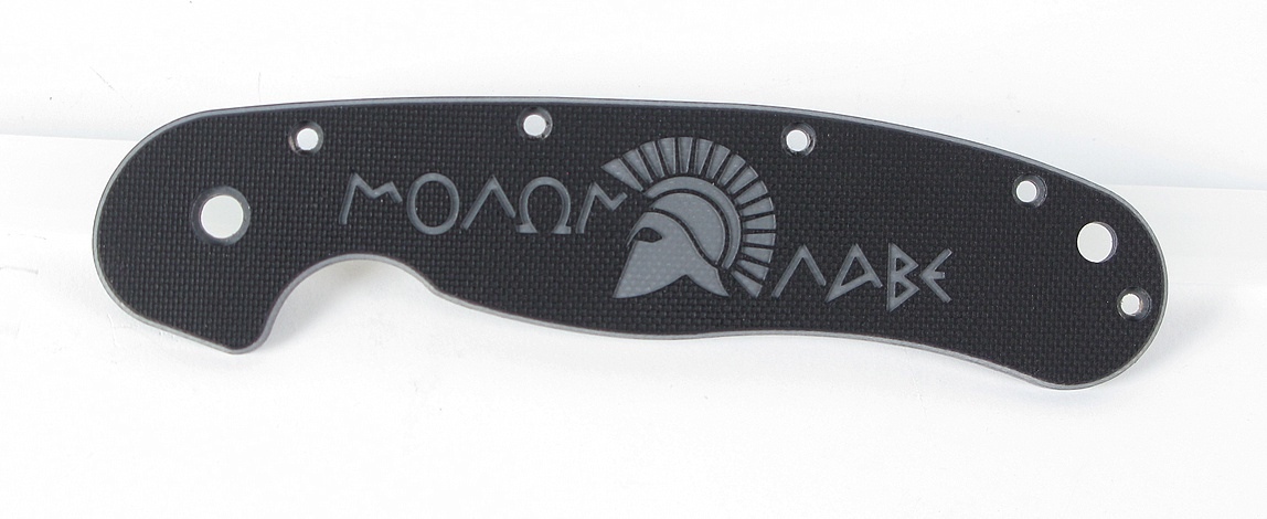

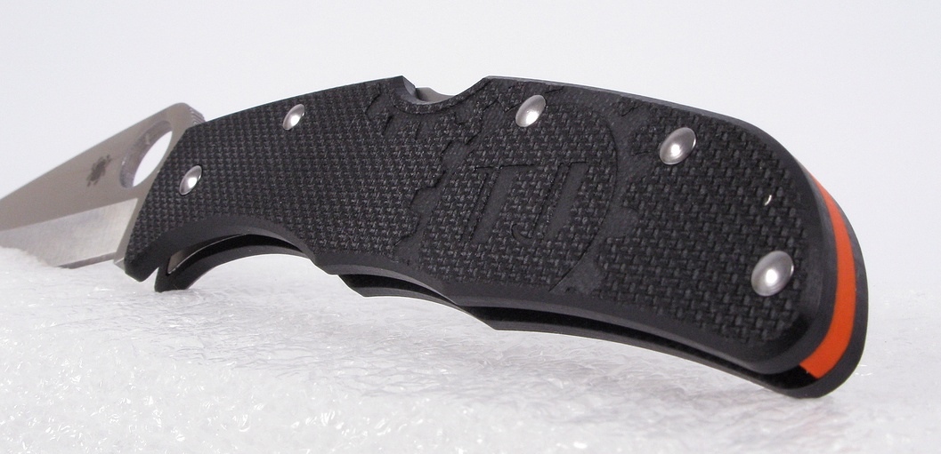

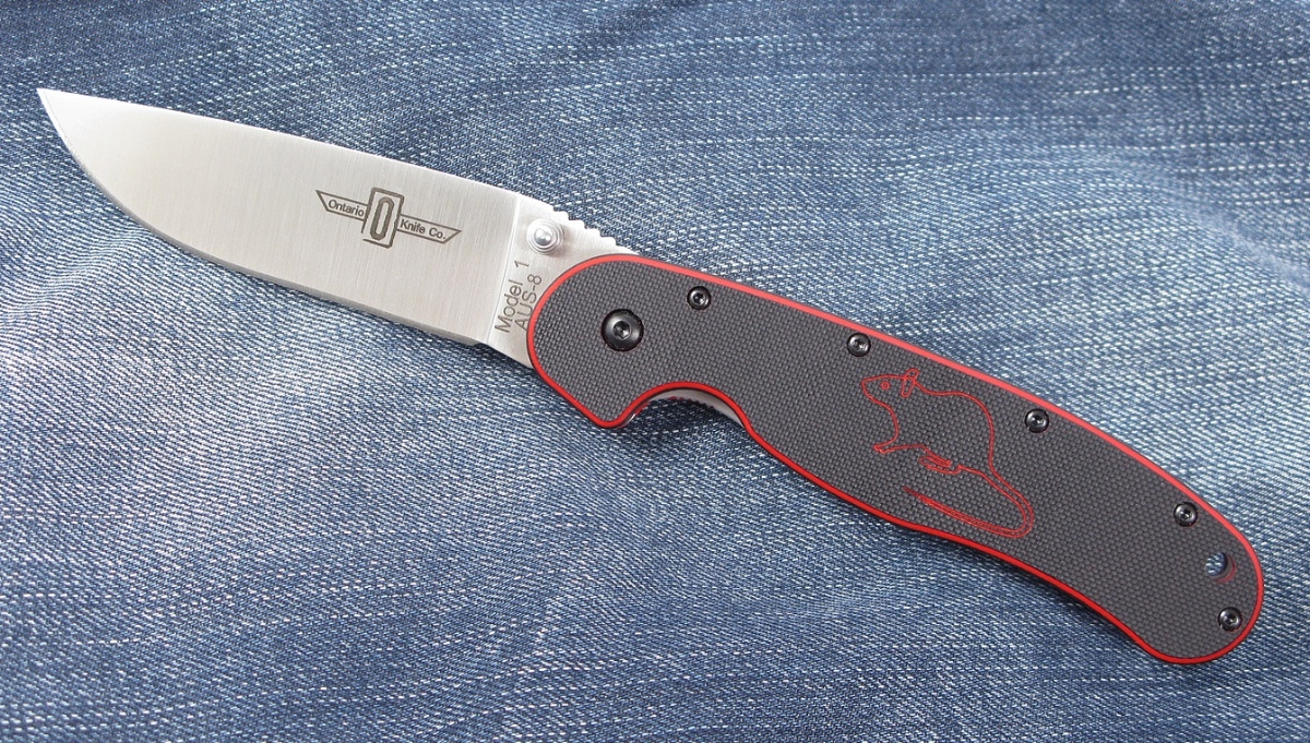

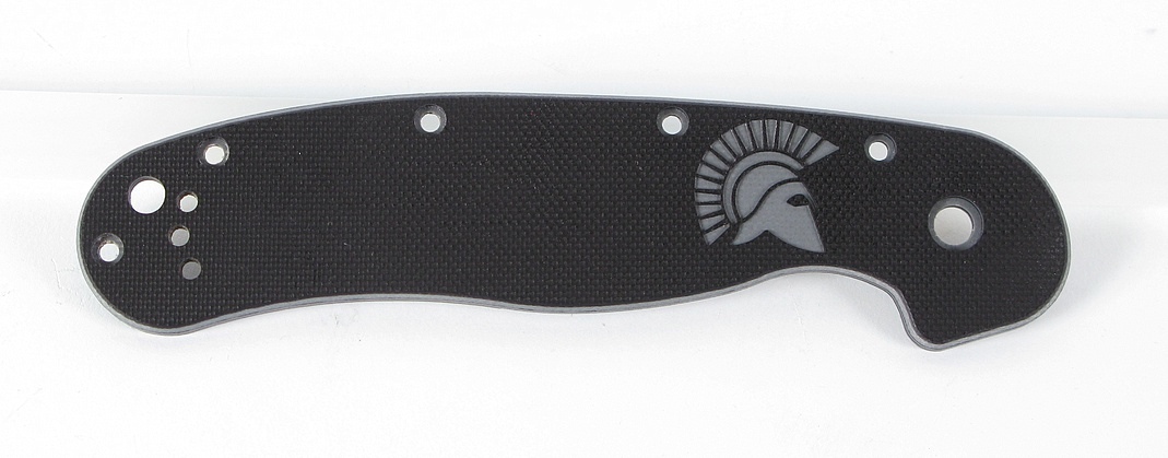

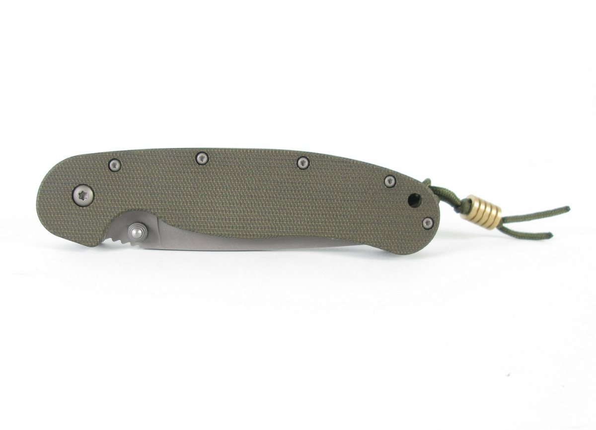

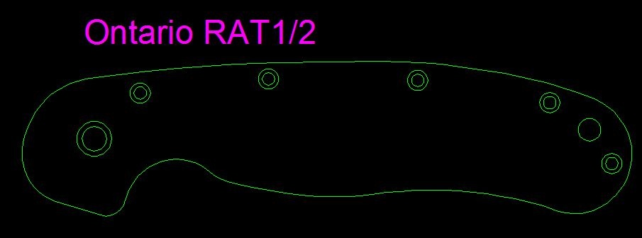

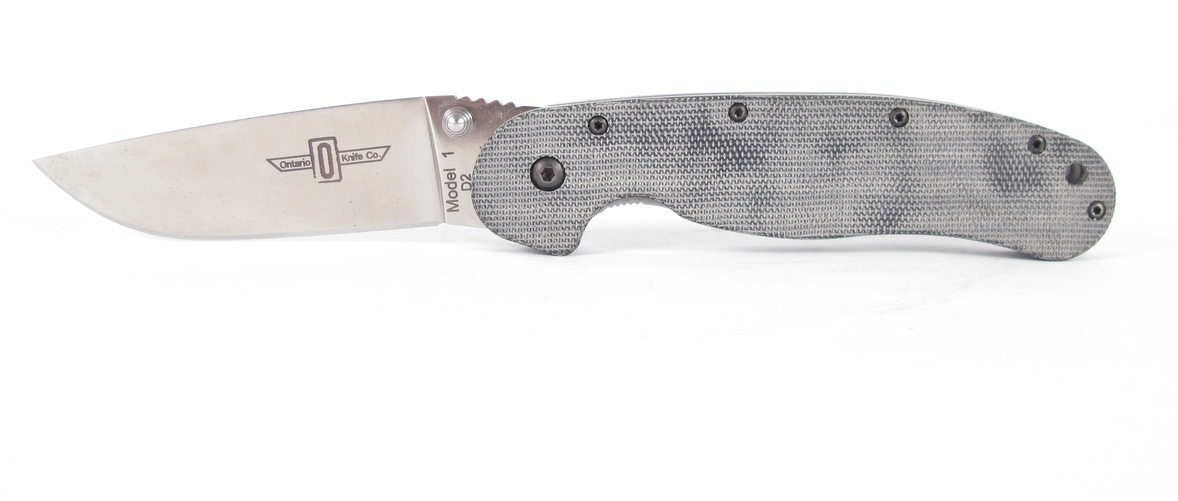

  13. Další kandidát by mohla být i velmi oblíbená kvůli poměru cena/výkon RAT1 nabo menší sestra RAT2 - opět se dělá v několika variantách materiálu čepele (ta 1 určitě). Klip deep carry bohužel není a aftermarket jsem neviděl.

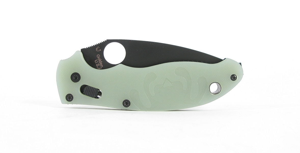

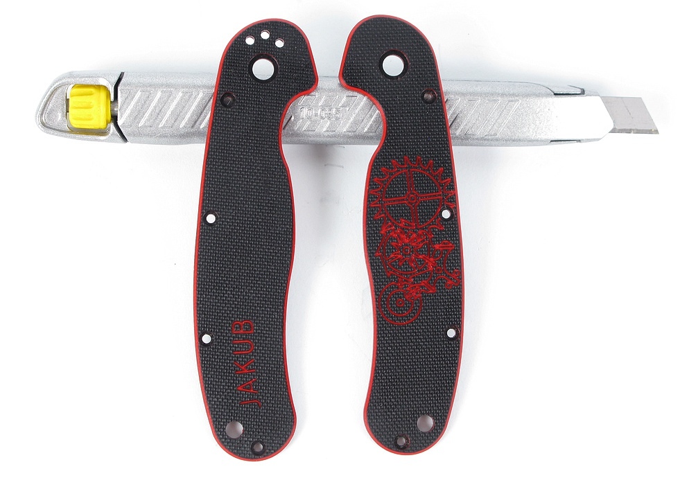

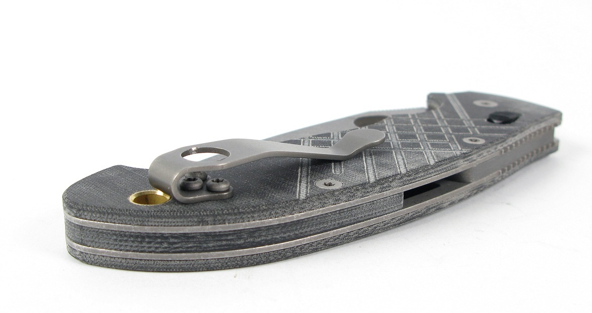

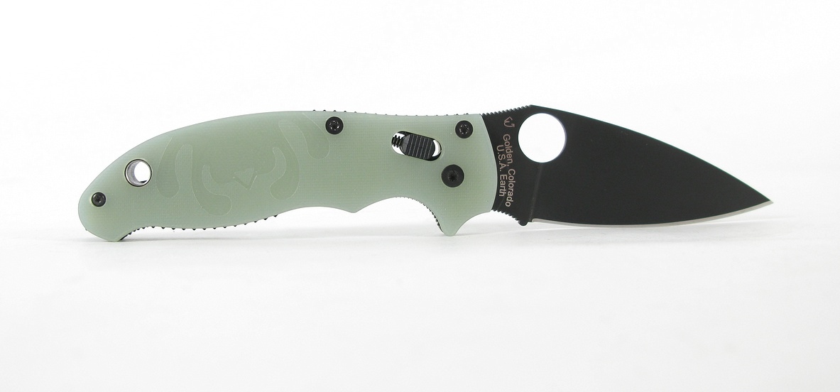

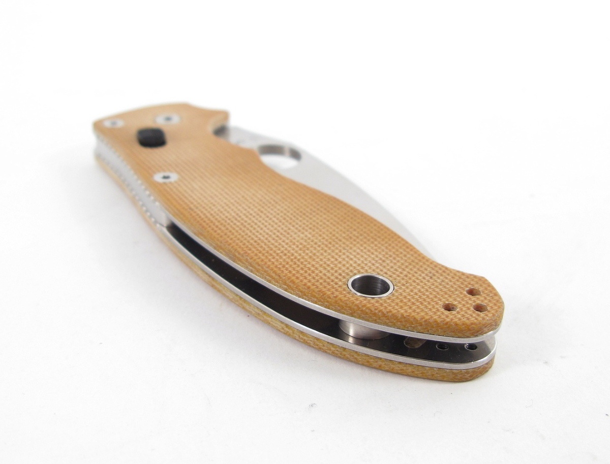

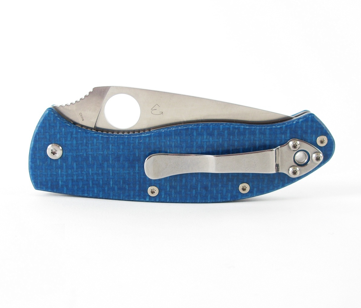

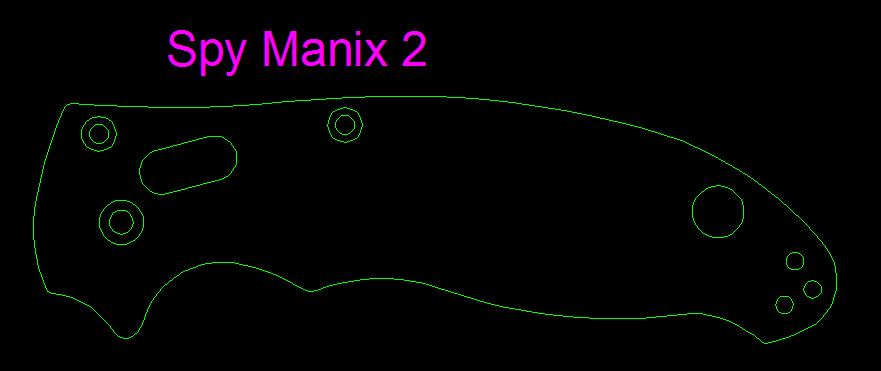

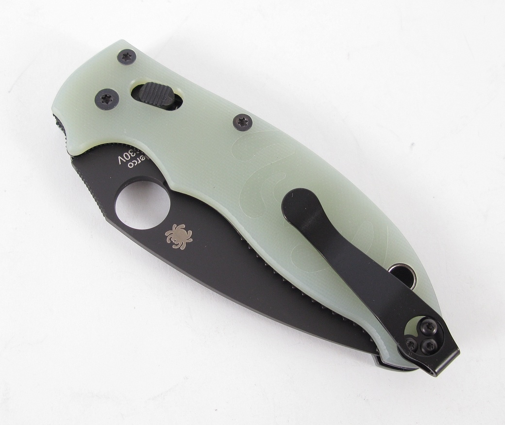

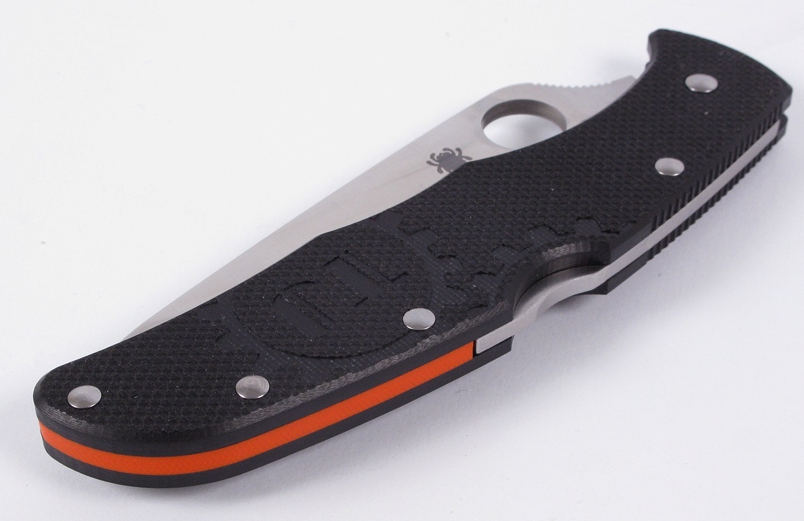

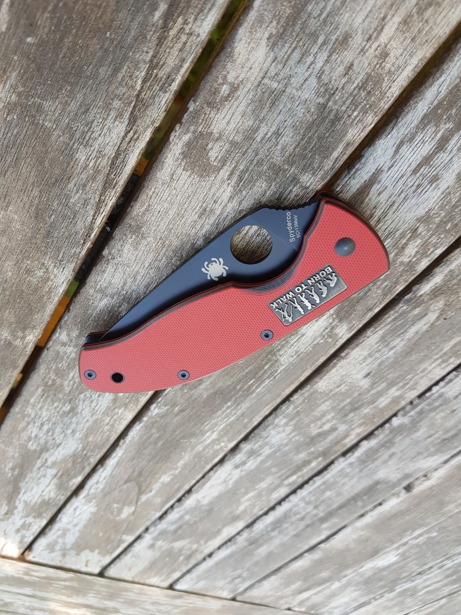

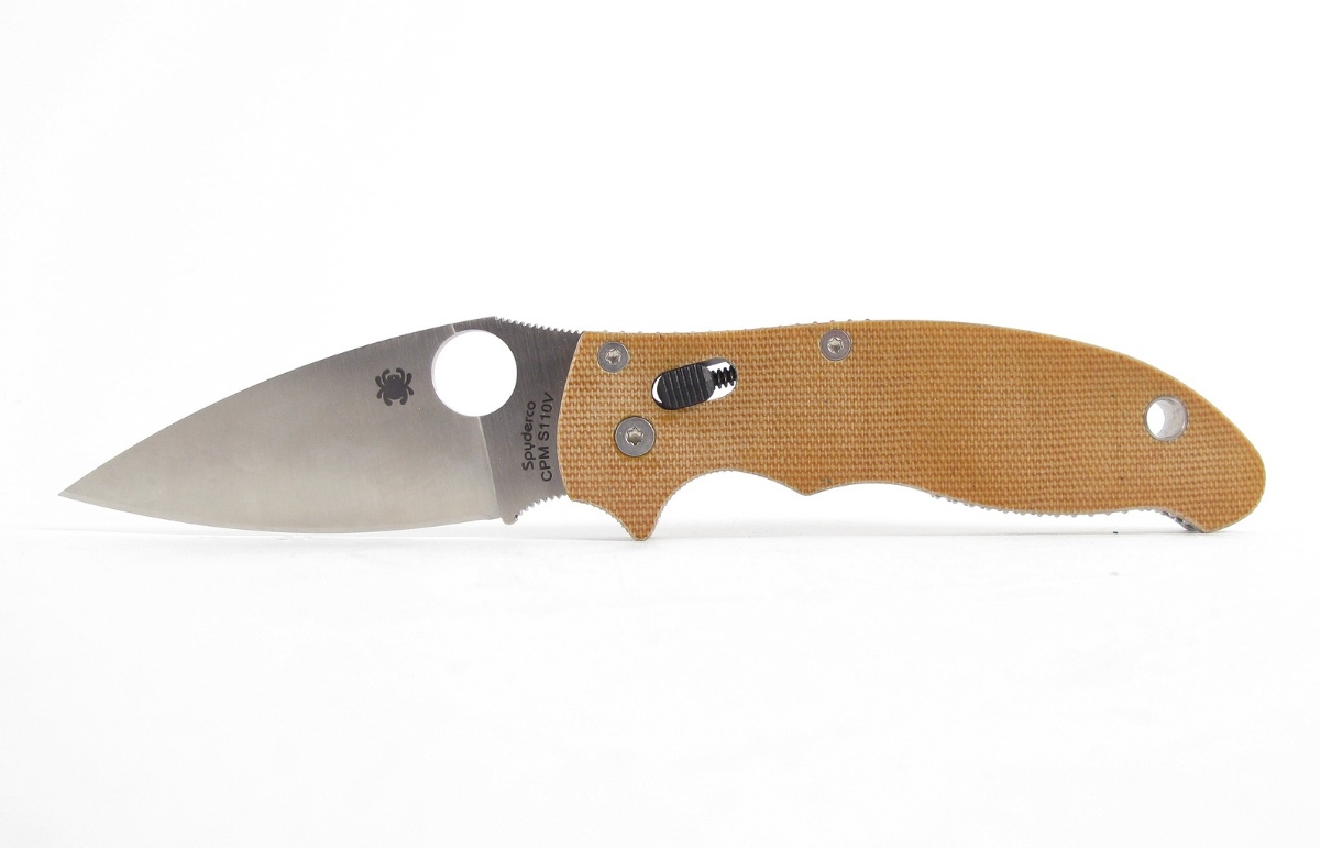

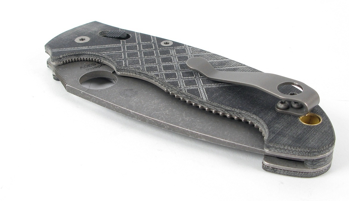

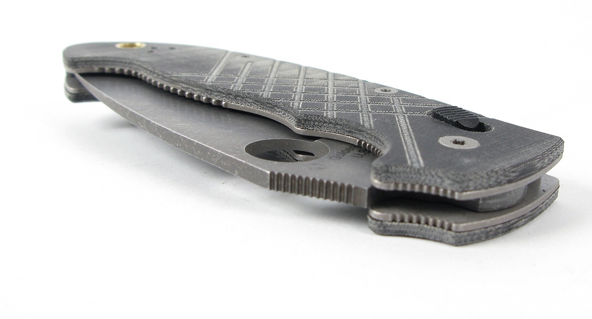

  14. Další kandidát by mohl být Spyderco Manix2 - je to už dražší nůž. Provedení z modré G10 obdobné jako u té Teny. Tam si nejsem jistý s dostupností v CZ ve větším počtu. Ale zase se dá koupit v číně aftermarketový titanový klip. Ten černý je model Manix2XL dal jsem ho tam kvůli tomu deep carry klipu.

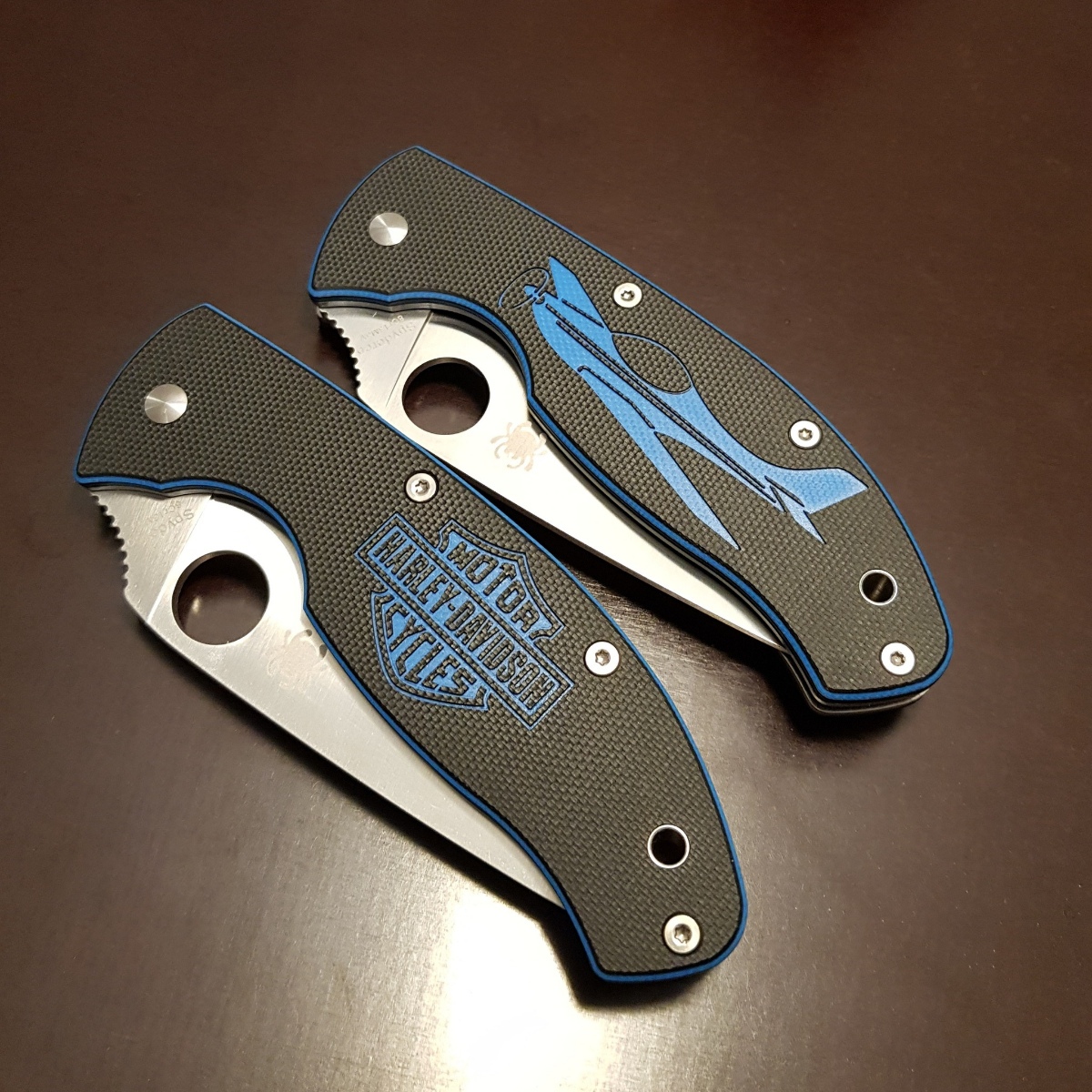

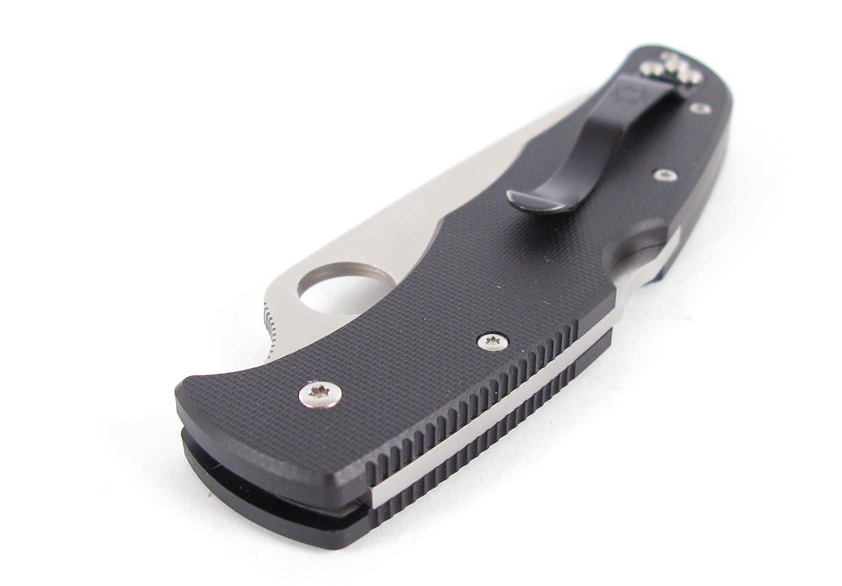

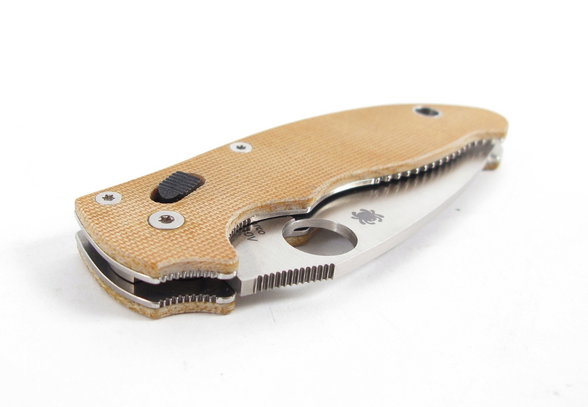

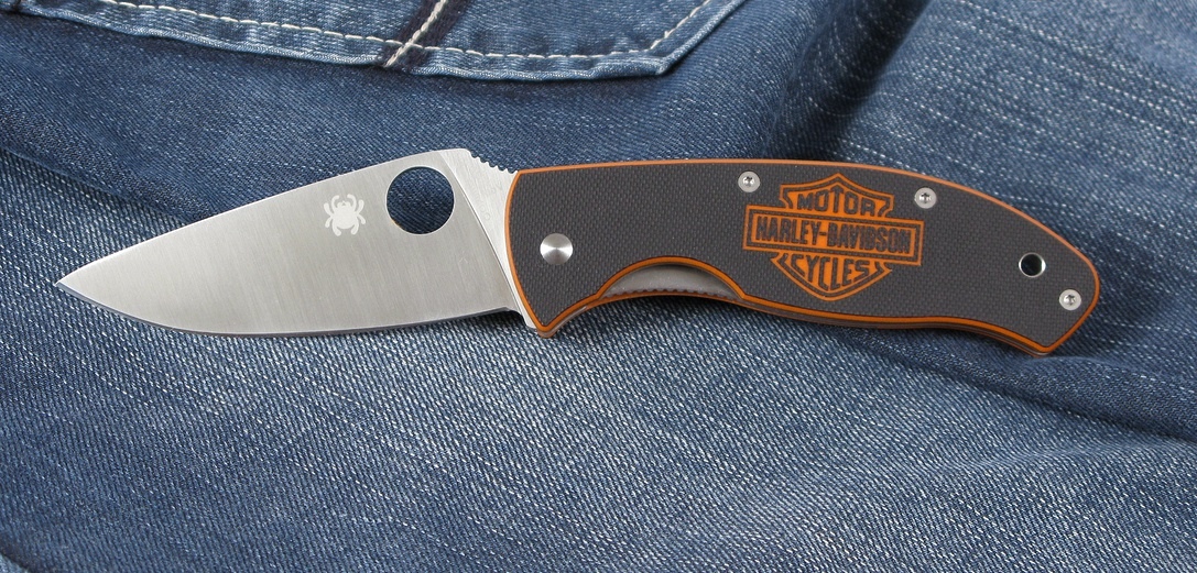

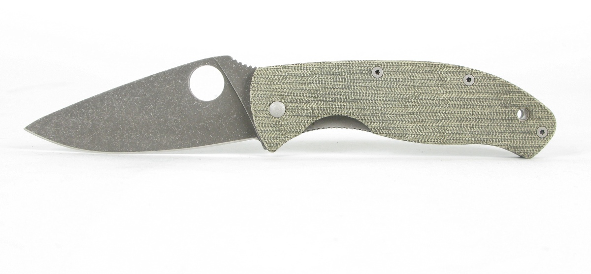

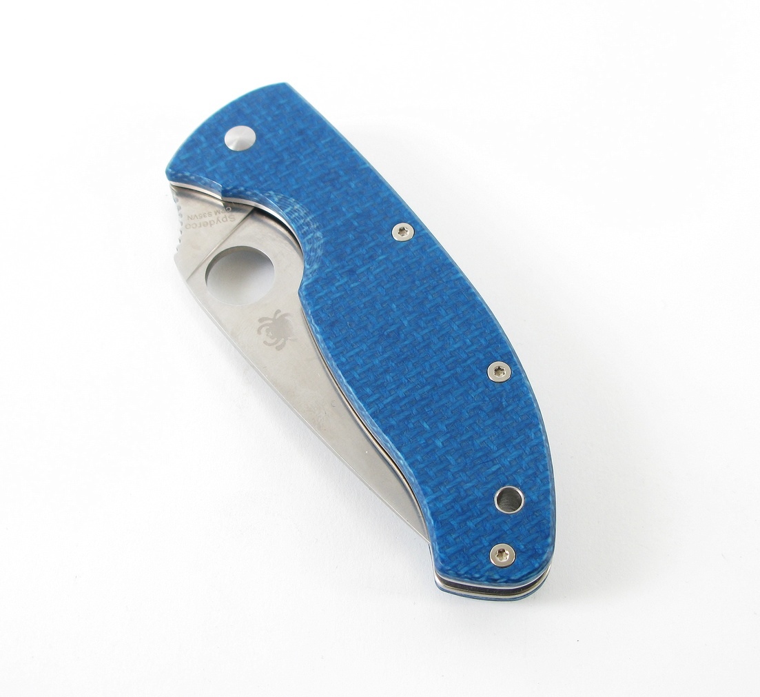

  15. Jeste sem dam Tenu fotky z mobilu.

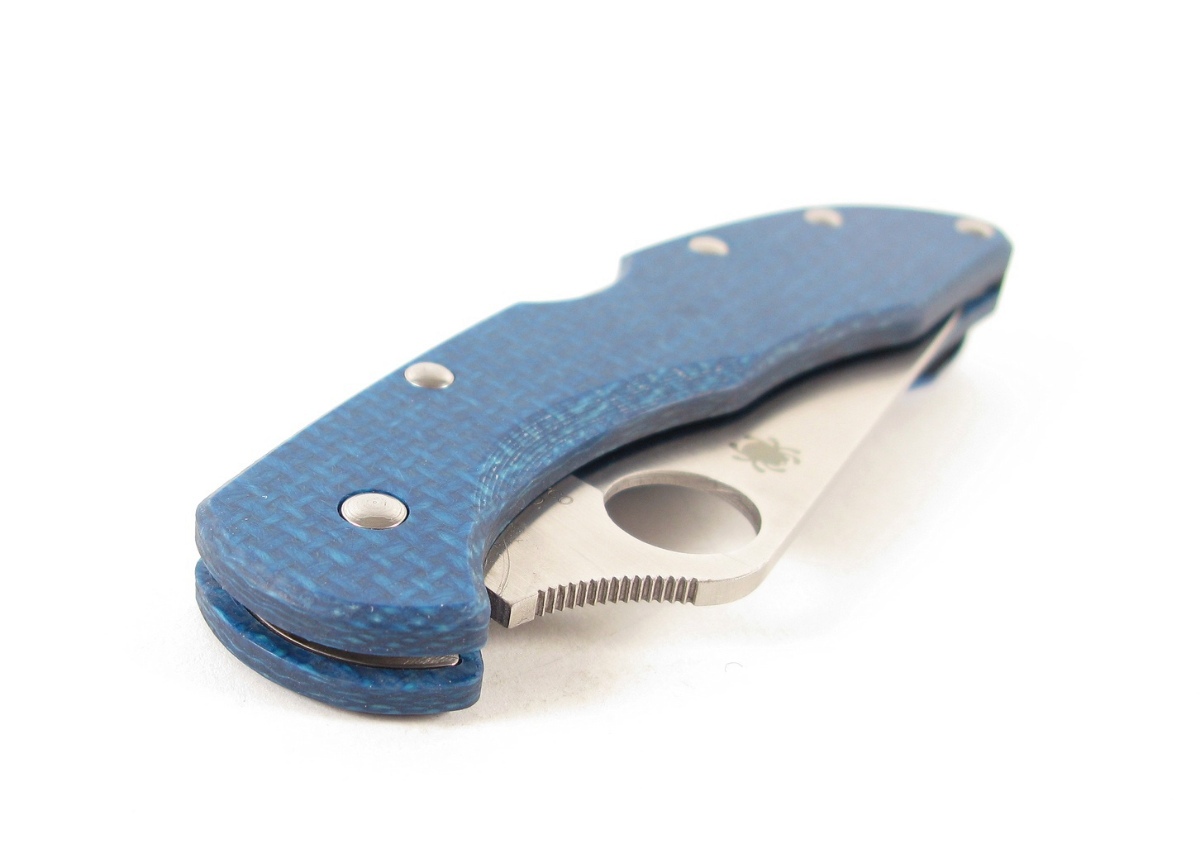

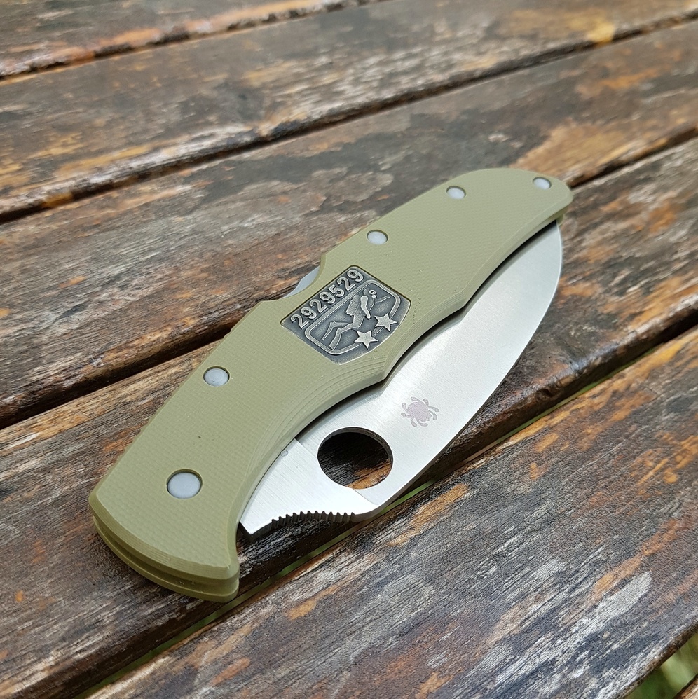

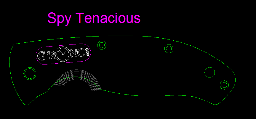

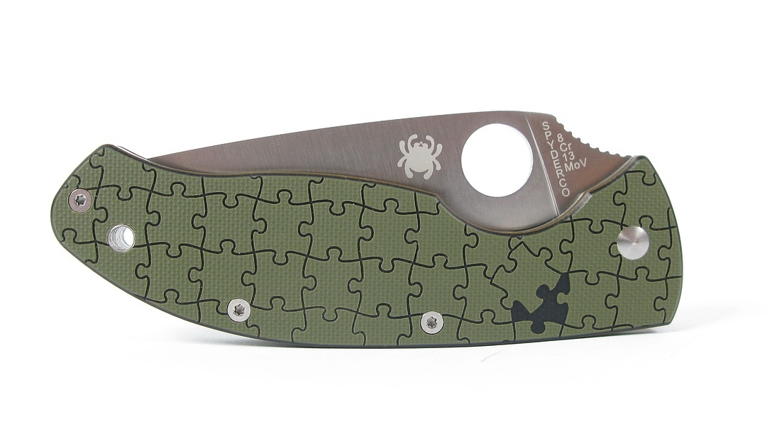

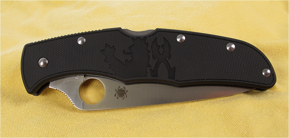

  17. Druhý kandidát je mnou opět preferovaný Spyderco Tenacious. Preferovaný protože dá se sehnat za slušný peníz jak stříbrná tak černá čepel v nižší třídě 8cr13mov tak i stříbrný v krásné S35VN. Výroba střenek není také úplně složitá. Moje představa by byla případně taková: modré G10 střenky dovnitř vložený znak chronomagu v origo podobě - gravírovaný ze stříbrné alpaky, patinovaný. Čepel, klip a příložky jemně opískovány a omlety v kamíncích = matná šedá. Zápory jsou, že na něj neseženeme deep carry klip.

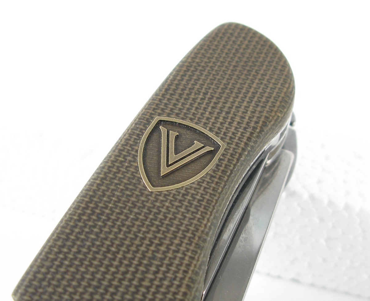

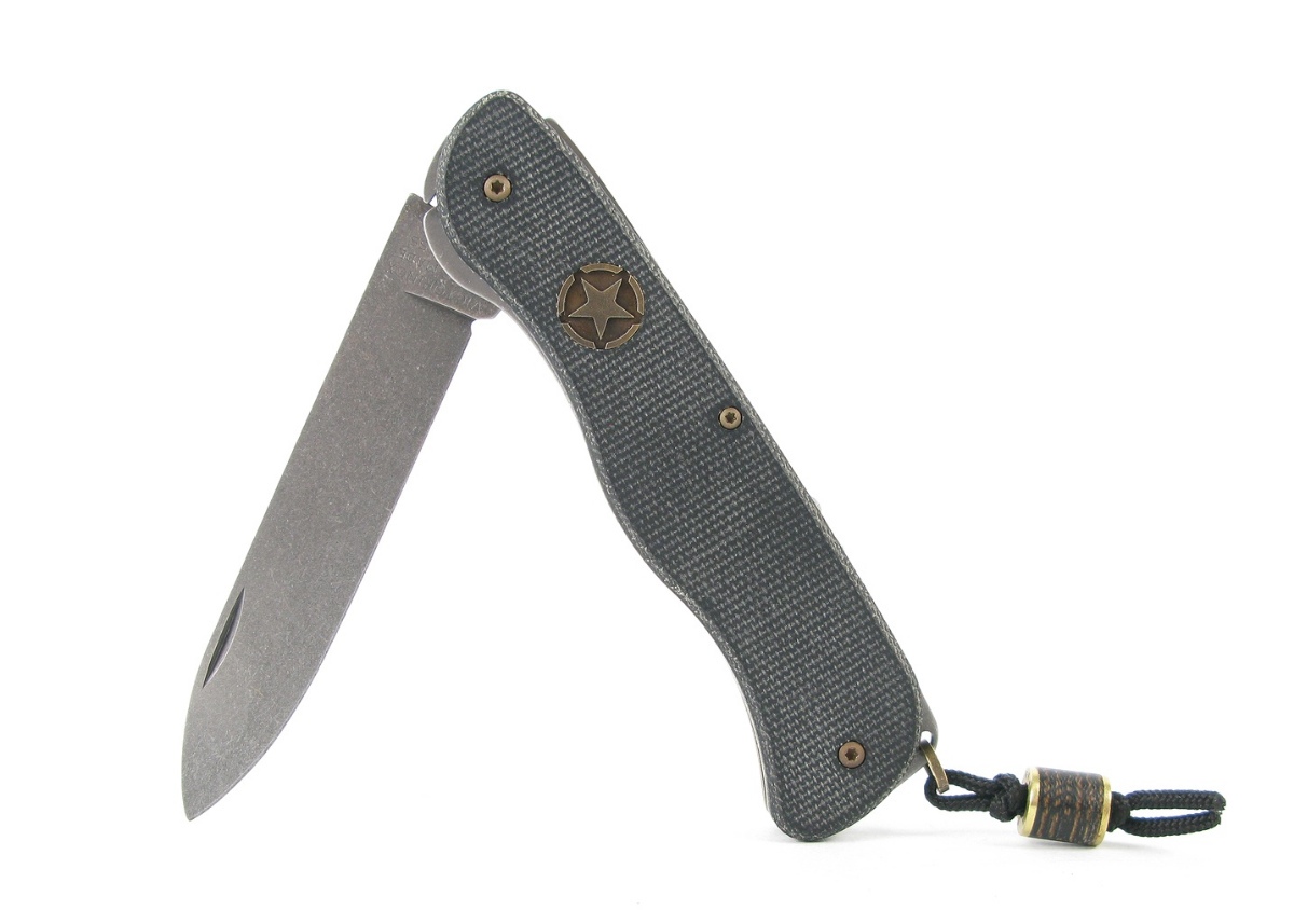

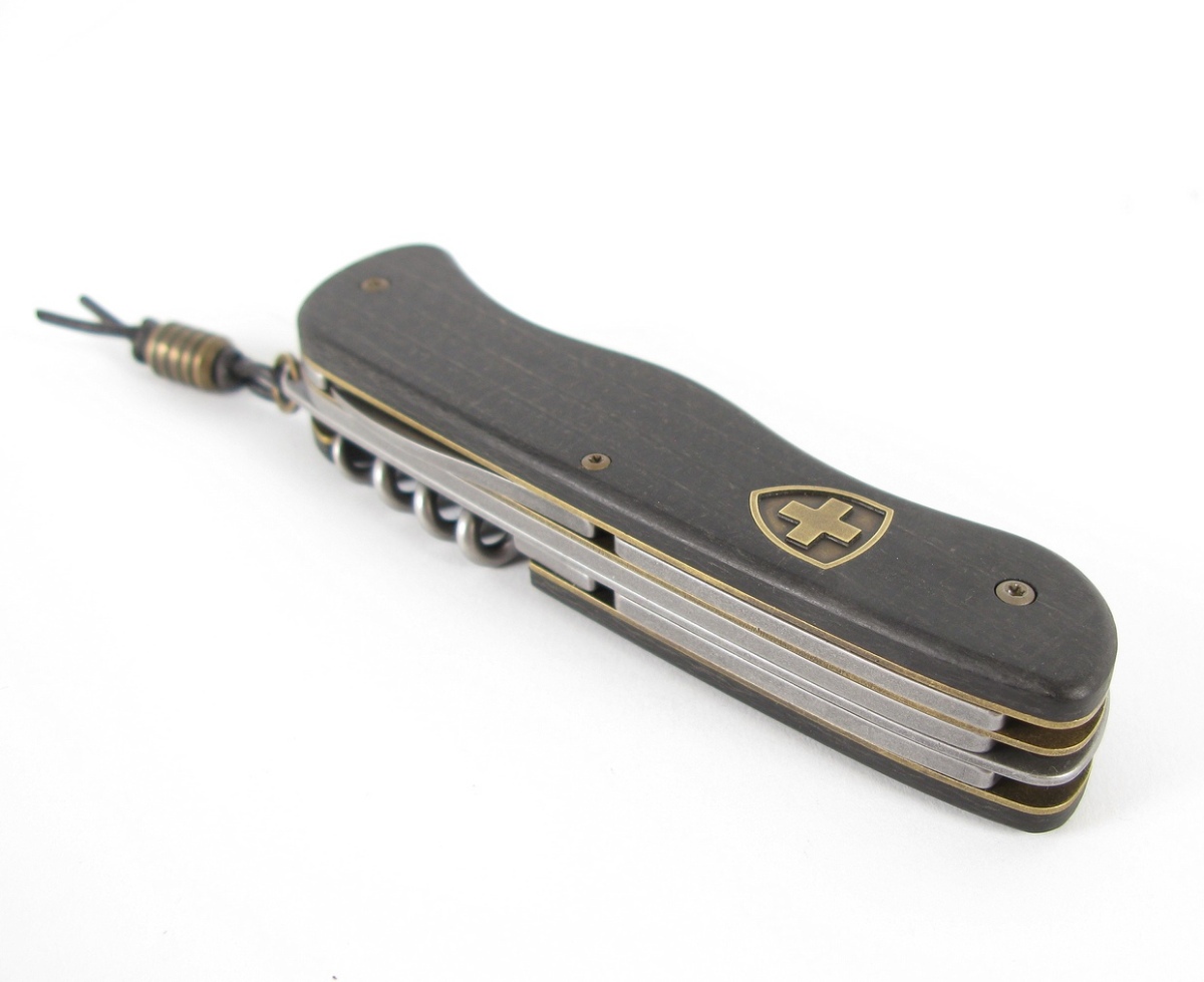

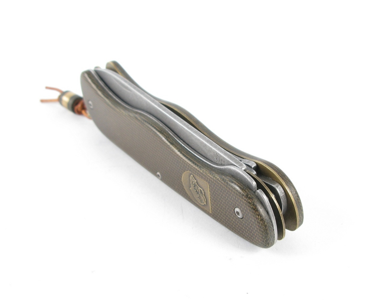

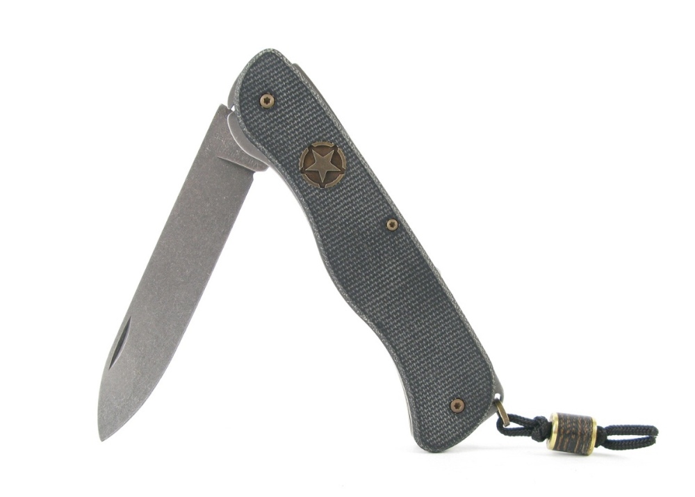

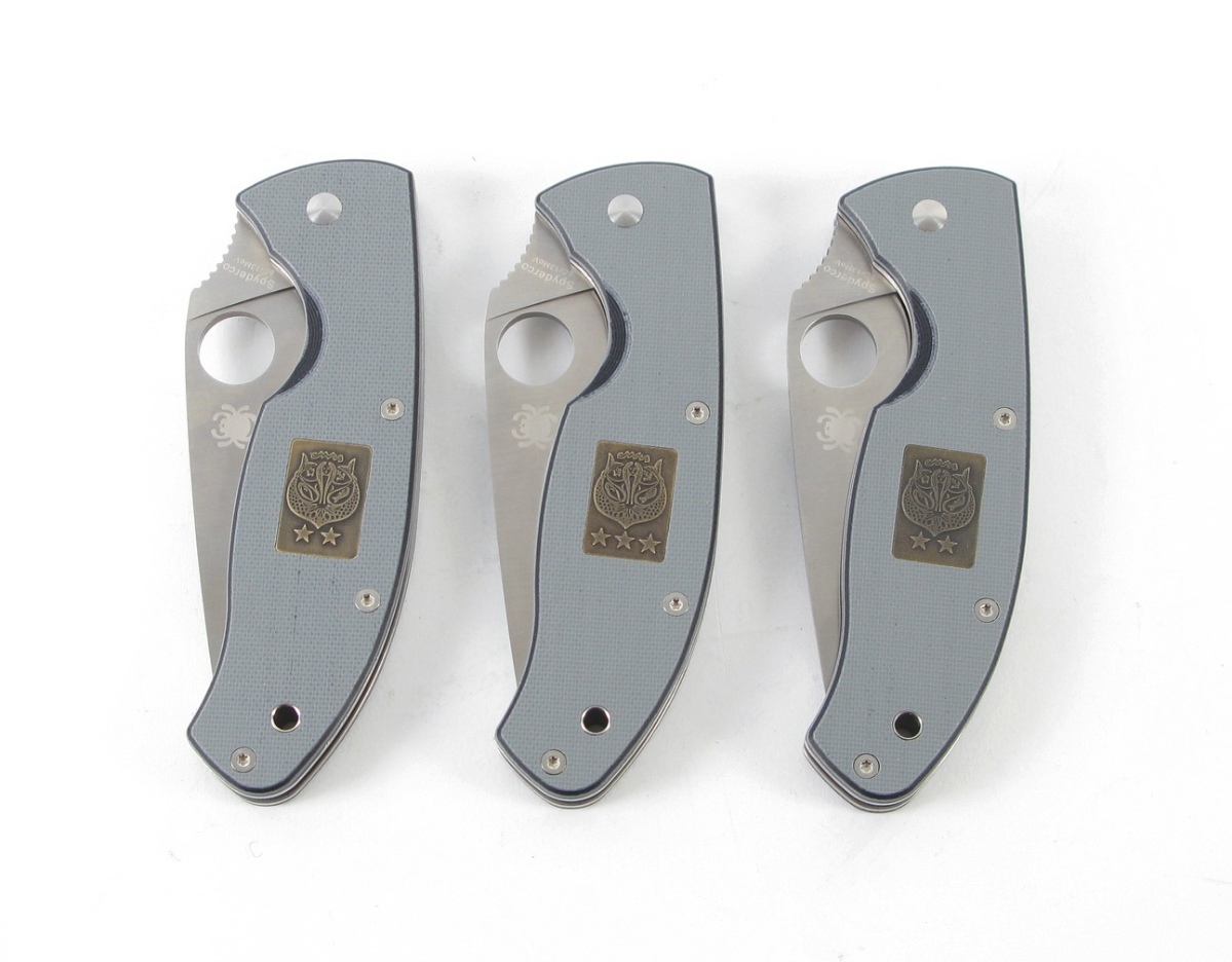

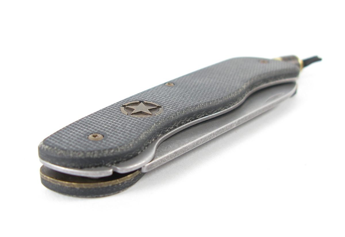

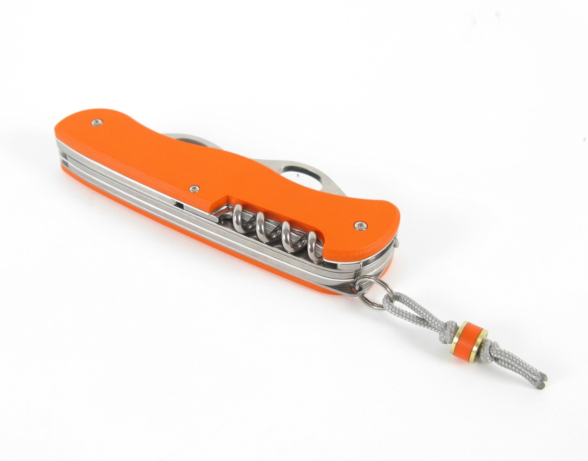

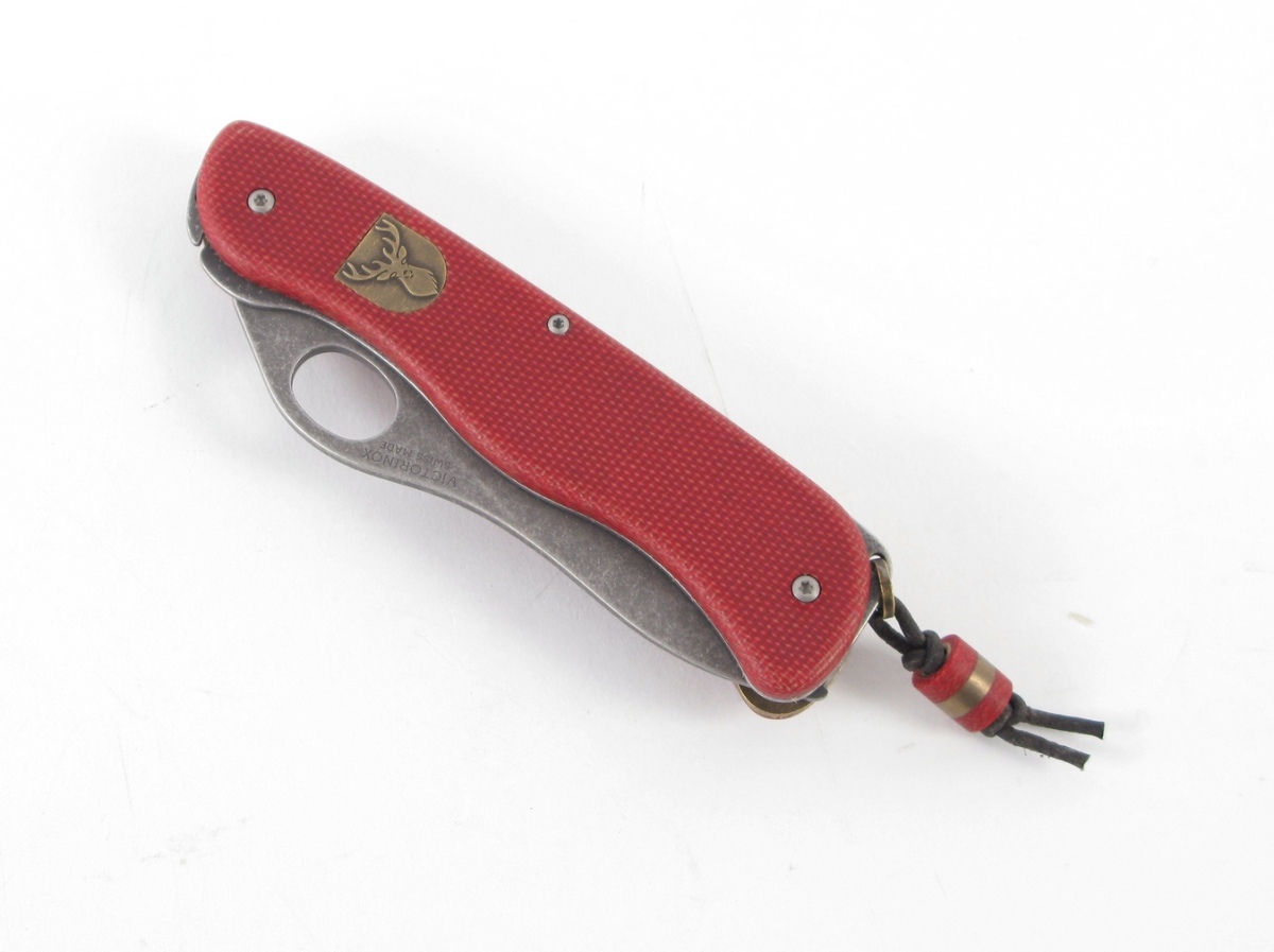

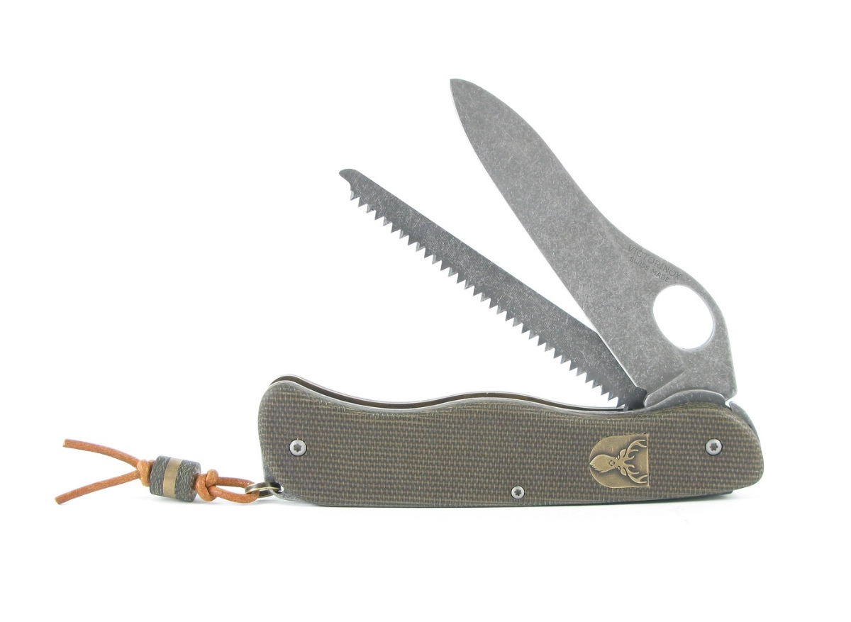

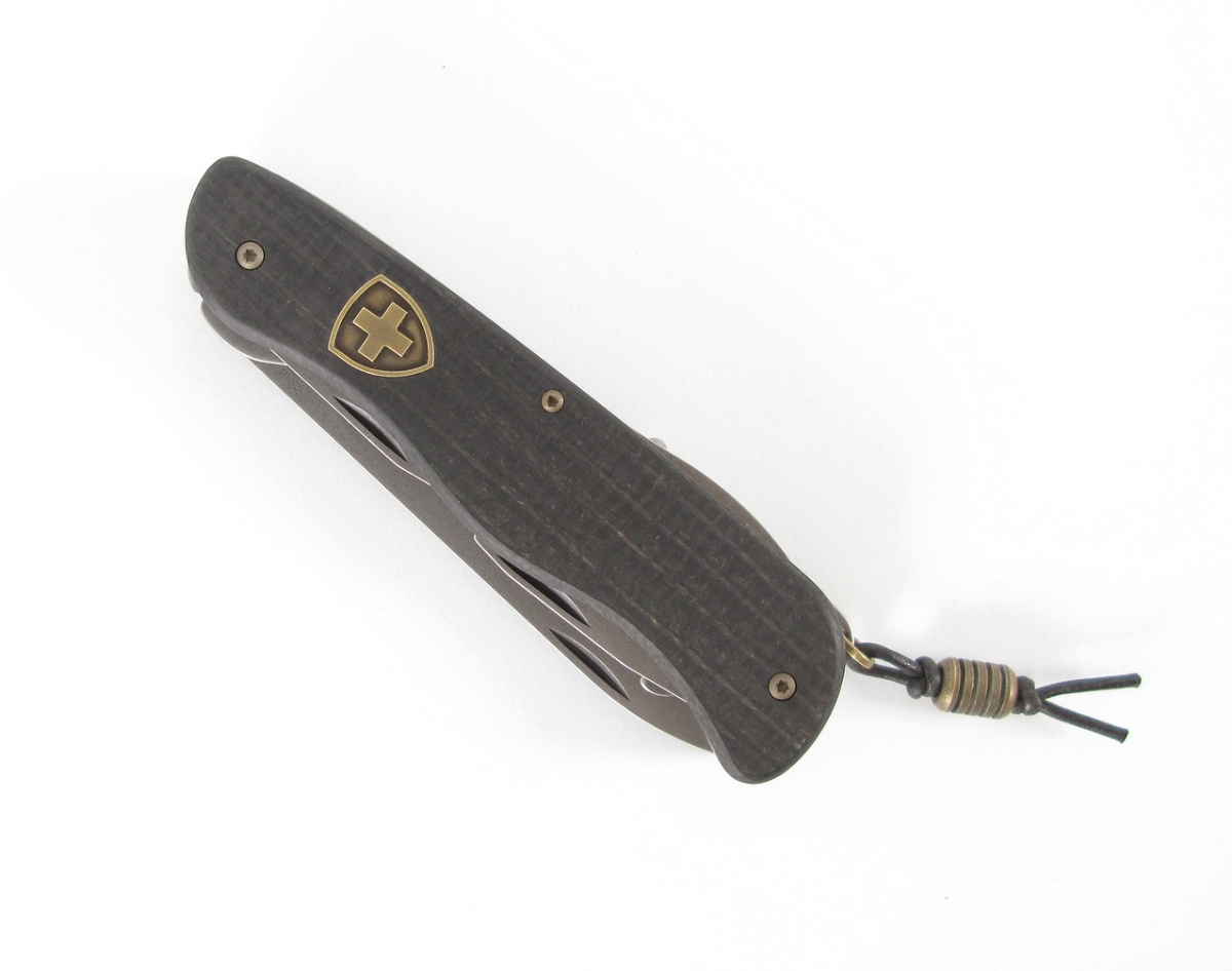

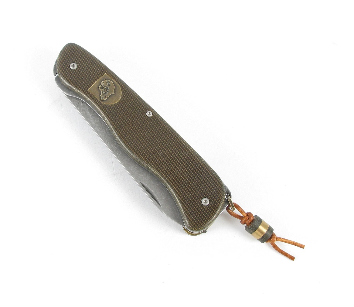

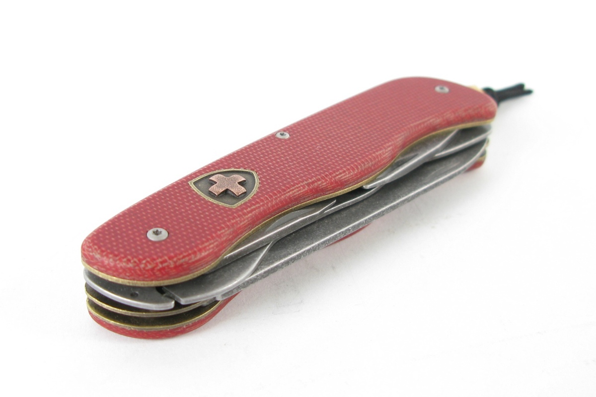

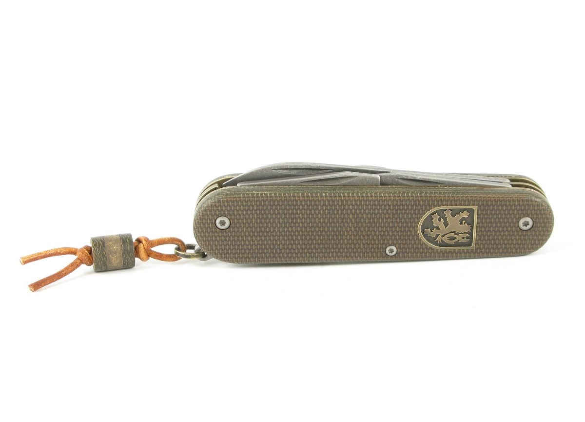

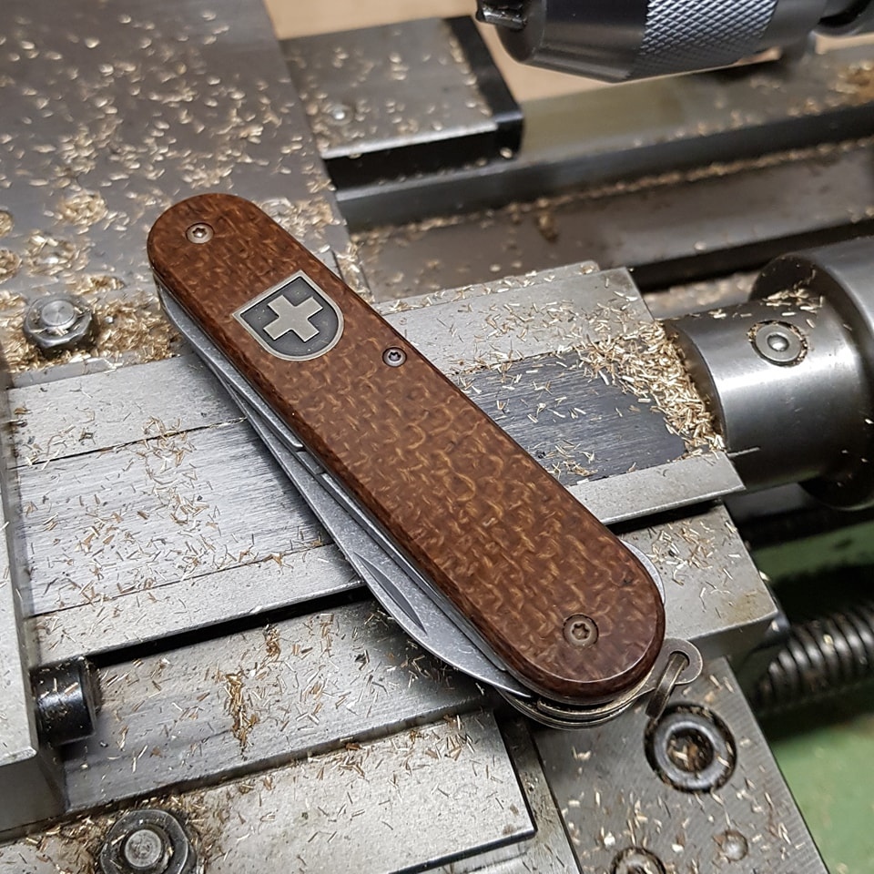

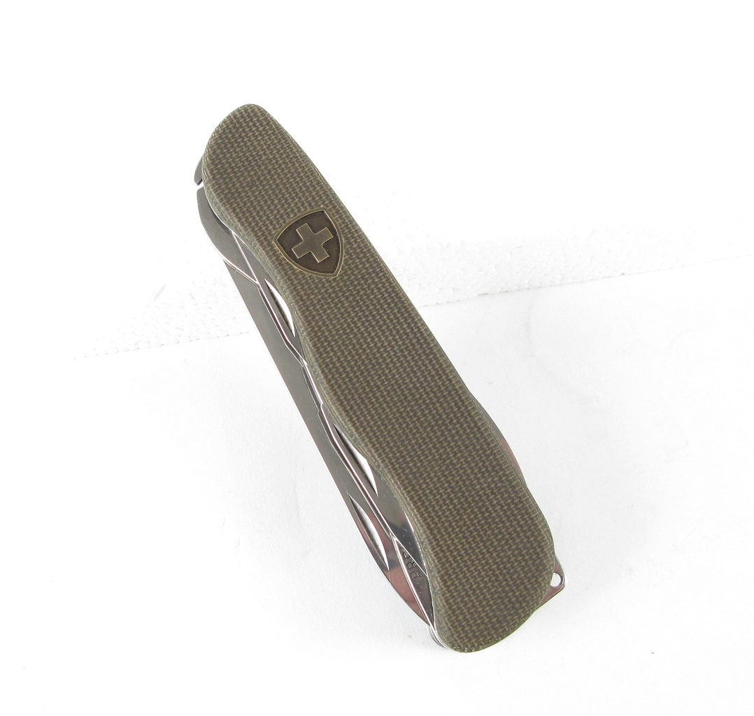

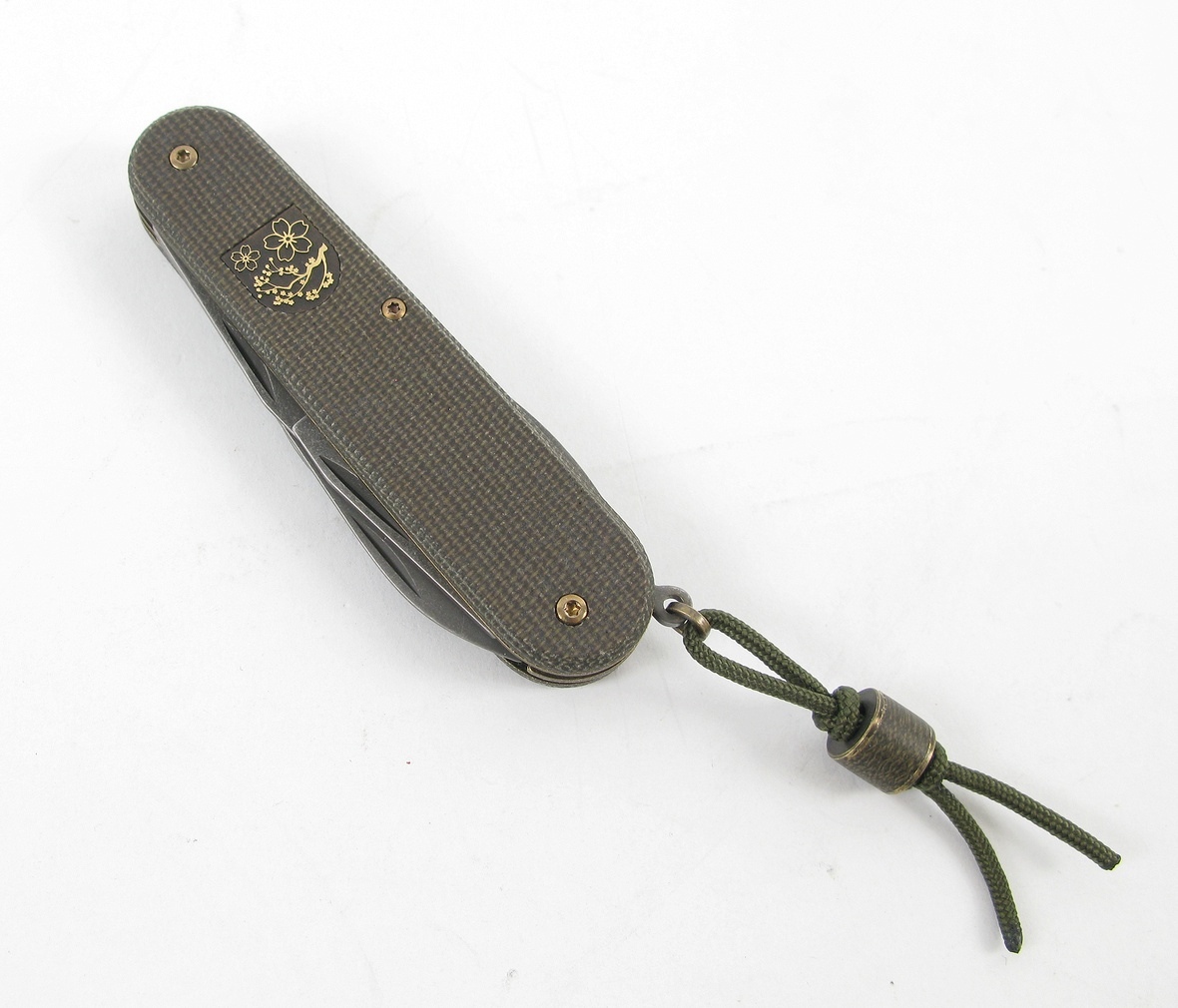

  18. Po projetí mé databáze nožů co jsem již dělal mi vychází asi nejlépe toto: 1. jako nejvhodnějšího kandidáta bych zvolil některý z modelů Victorinox. Preferuji 111mm, má to ještě rozumnou velikost a nástroje jsou použitelné. Tento model mám odzkoušný, že k němu lze namontovat i klip na zavěšení za lem kapsy. Ovšem aby toto nošení bylo pohodlné měl by ten nůž mít maximálně dvě řady želízek. U konstrukce na šroubované čepy umím vyrobit/složit nůž maximálně se třemi řadami želízek (to samé platí i pro model 91mm - max tři řady, klip tam odzkoušený nemám, ale dle výkresů by tam mohl jít namontovat). Z oblíbených modelů to jsou třeba Outrider (z výroby má 4 řady) u kterého vypouštím řadu pilka/vývrtka, protože zákazníci preferují model s nůžkami. Ale je to jen příklad, konkrétní model bude věcí výběrového řízení. Co se týká oblíbenosti provedení jednoznačně vede retro styl, kde jsou použity micartové střenky (bavlněná celta s pryskyřicí) barva zelená, hnědá nebo černá s vloženou gravírovanou mosaznou destičkou. Mosazné přepážky a příložky (které patinuji). Na nástrojích a pružinách provedený stonewash (pomocí chloridu) aby měli nádech, že jsou vyrobeny z uhlíkové oceli. Plus nějaký ozdobný korálek. Druhou variantu bych navrhoval )podobnou jako ten oranžový na fotce) střenky z modré G10 (jelikož je barva Chronomagu modrá). Gravírovanou destičku z alpaky (stíbrný kov) s logem Chronomagu. Otázka je jestli nechat stříbrné leštěné nástroje nebo také provést stonewash a co z hliníkovými přepážkami? Jinak podobná varianta se vlastně týká i modelů 91mm řady. Zkusil jsem zkreslit logo chronomagu vzhledem k velikosti nože a osobně než originál se mi více líbí jeho úprava do kroužku. To je samozřejmě věc další debaty. Vložím sem přes výstřižek představu o umístění loga a jako přílohy nějaké fotky mých úprav. Vybírám jen ty co se týkají materiálů zmiňovaných výše.
