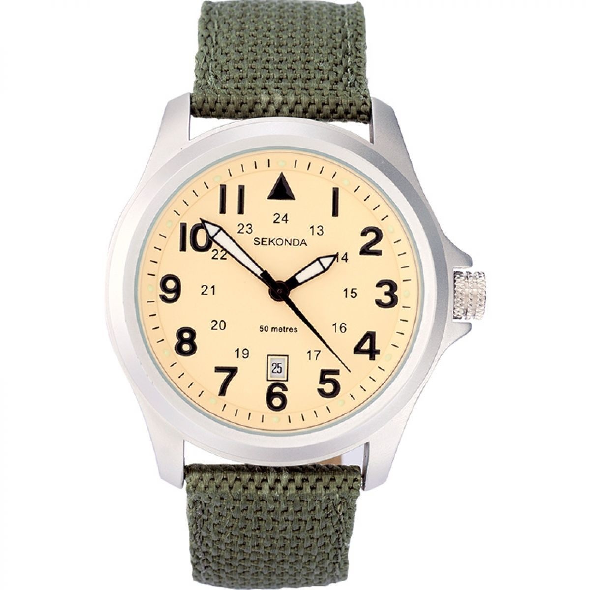

  1. Na straně 1134 se řešilo, jaké hodinky má Aleš Háma. Zajímal jsem se o to, protože dle členů se jedná o Hamiltony. Já si myslím, že jsou to tyto "Sekonda 3341 military cream dial green fabric strap" Našel jsem dvě varianty dýnka. 1. varianta: STAINLESS STEEL CASE AND CASE BACK a 2. varianta pouze STAINLESS STEEL BACK. Oboje ASSEMBLED IN CHINA. https://www.amazon.com/Mens-Sekonda-Aviator-Watch-3341/dp/B004DJSDBW https://www.watchshop.com/watches/mens-sekonda-aviator-watch-3341.pdp Háma je borec, zase u mě stoupl na žebříčku. Jsou to pěkné hodinky za pár korun. Uvnitř, jak se píše na dýnku, Japan MVT, ale jestli je to Miyota jsem nikde nenašel.

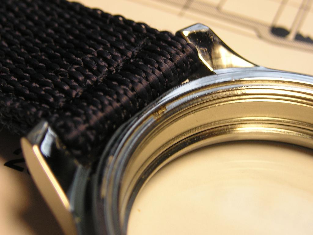

  5. Reklamaci nebudu řešit, spíš si s nima pohraju a zkusím nějakou pryskyřici, bude mě to bavit. Mám ještě několik jiných hodinek, ale tyhle se velmi pohodlně nosí a celkově jsem si je oblíbil. To na fotce není luneta. Na první fotce je pouzdro bez strojku, konkrétně místo na které přiléhá těsnění a na druhé je šroubovací dýnko taktéž s plochou na kterou přiléhá těsnění. Děkuji všem za jejich rady a postřehy.

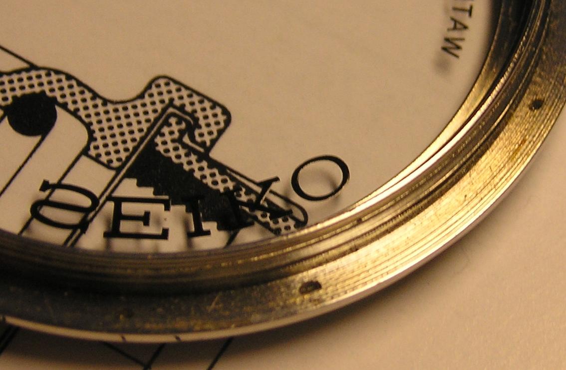

  9. Jo já vím, že by mě potěšily, ale pak bych na ně byl moc opatrnej, šetřil je a spíš se na ně chodil koukat, aby se jim neublížilo. Už když sem byl malej prcek a někdo mi šáhl na angličáka, musel jsem ho přeleštit. Musím se podívat po nějakém psychiatrovi a zajít na seanci. Jinak SPIRITY, krása, hra se světlem skvělé parametry, strojek tah, velikost dle mého vkusu(nemám rád plácačky), pouze indexi radši mám, když nejsou čísla, decentnost, ruční nátah a nevím co ještě mě uchvátilo, ale zůstanu u svých pětek. Ale to už sem odskočil od tématu, zajímalo by mě, jestli má někdo stejný problém s tím materiálem pouzdra nebo sem za blbce zas jenom já.
  10. Asi máte oba pravdu, jsou to takový divný kráterky. Tak asi špatná várka. Hodinky jsou lowend, tak se z toho nezblázním. Budu je mít pořád rád, jsou takový přítulný. . Chtěl jsem si kdysi koupit SPIRITY jako ty bicisto, ale i když bych mohl šáhnout do šrajtofle a koupit si je, mám jednu deviaci a to jest přílišná opatrnost na věci a tak lovím v lowendu, tam mě to tolik nemrzí,když se něco stane.

  13. Na mých fliegrech se zčistajasna objevil prach na vnitřní straně sklíčka ciferníku, nestálo to sice za řeč, ale chtěl jsem to vyčistit. A ejhle po odšroubování zadního víčka se objevily díry v pouzdru a to na místě, kde přiléhá těsnění. Dírky jsou jak na průhledném dýnku, tak na samotném pouzdru. Hodinky nejsou ani rok staré, v chemičce nedělám, takže mám pro to jen dvě vysvětlení: 1. soudruzi z Číny začali chrlit svoje hodinky a tak dělníci dostali příkaz sabotovat výrobu SEIKO. 2. můj pot dokáže rozežrat nerezovou ocel, ale o tom, že jsem jiného složení než ostatní nevím, ale kdo ví. Hodinky jsem nikdy nevystavoval extrémním podmínkám, nehrabal se v nich ani nijak nepoškozoval. To jen na moji obranu. A teď foto a očekávám co vy na to? Je divné,že jsou dírky na obou částech a nejsou naproti sobě. Budu je teď mít ještě radši, protože nedokonalostí získaly tyto hodinky teprve glanc , je to jako z ženskejma, aby byly krásné musí mít nějakou vadu. Alespoň si s nima pohraju, nejspíše dírky zalepím nějakou pryskyřicí.
