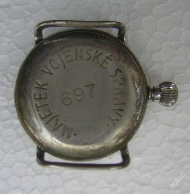

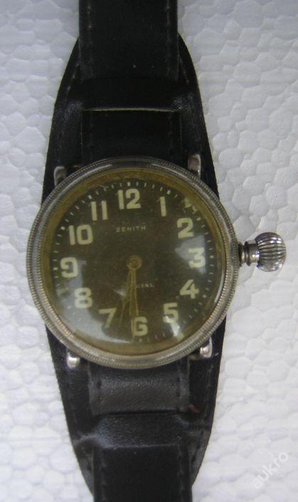

  5. Niečo pre potvrdenie teorie o zenite special pre ČS. armádu. Dodávané pred Longinsami , toto číslo zenithu má na dýnku MVS 697. Zdroj Aukro.

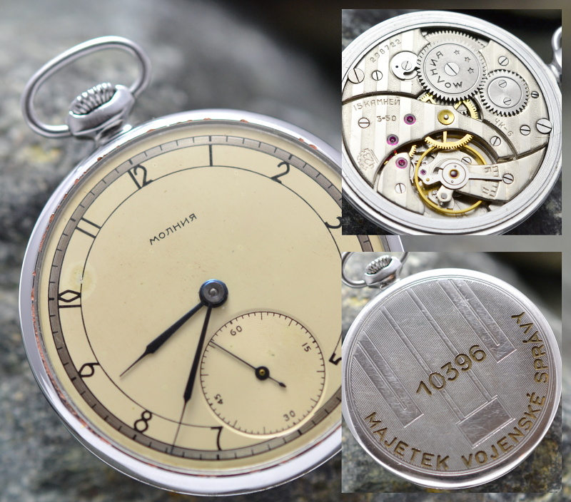

  6. Zaujímavý je rok ich výroby , tretí kvartál 1950 a číslo MVS 10396. Náramkové Longines sa dovážali do cca roku 1950,teda kontrakt na CCCP ohľadom dovozu hodiniek by mal byť z tohto obdobia rokov 1950. Naproti tomu náramkové pobedy majúce čísla cca od MVS 8500 do cca 9500 majú roky výroby cca od r. 1951-1955.Neviem na čo sa používali v armáde tieto molnie, ale keď už bola zmienka o MVS v tomto vlákne od Petra P. tak som to dal sem, aby to bolo pokope.
  7. Neviem či to patrí sem , nie sú to švajčiarske hodinky v československej armáde, ale v svojom archíve som našiel odniekaľ stiahnuté foto molnií ako MVS.

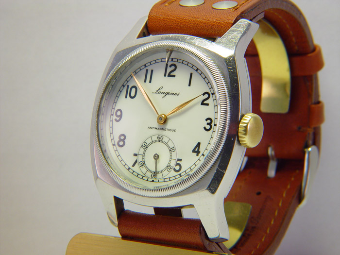

  16. Myslím si že refernčné číslo tohoto objavu by malo byť C1.3772 A. Československé letecké majú referenčné číslo 3582. Tie nové teda majú omnoho vyššie ref.číslo a myslím si , že s našimi armádnymi leteckými Longinsami nemajú vobec nič spoločné, i keď verzie pre nás boli dodávané v troch verziách strojčeka a aj viac druhov číselníka.

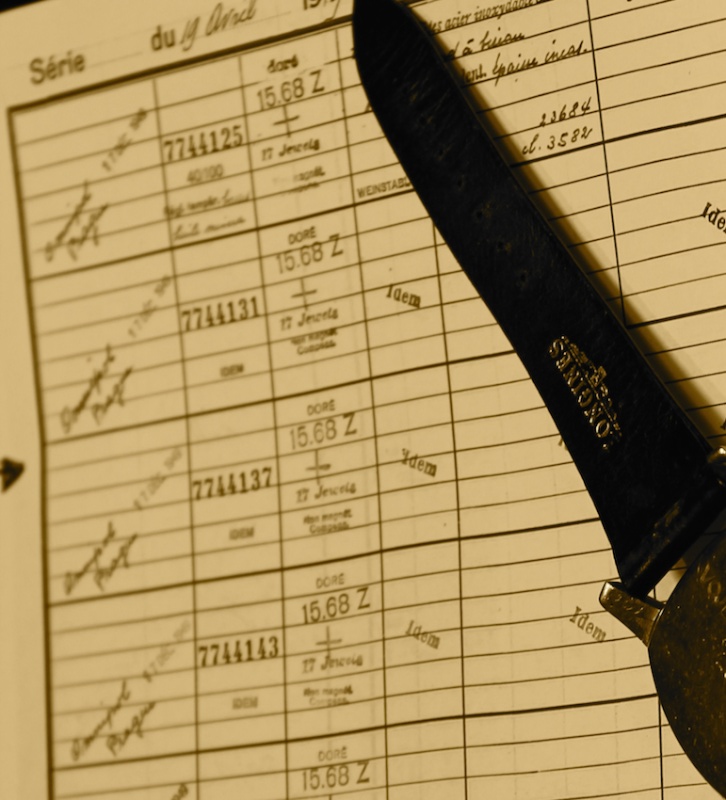

  20. nechápem ako sa niekto môže dostať bežne k takýmto dokumentom.My tu tápeme , trápime sa čo ako bolo, potom ma ide šlak trafiť ak narazím na takýto obrázok ako mimochodom hodený na francúzkej stránke. ide o foto z archívu kde sú v. č. kal. 15.68Z longines model 3582, dokonca je tam že boli predané u predajcu / ten predával v Bratislave./
